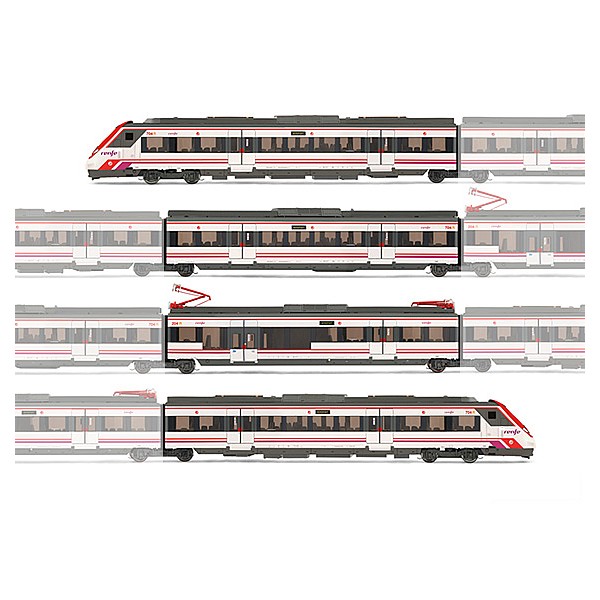

Buenas tardes a todos, sabéis si es posible cambiar este modelo, el Civia de Altaya, digital, de alterna a contínua? conocéis de algún sitio o alguien que pueda modificarlo? es un regalo y me gustaría poder utilizarlo pero yo tengo material rodante todo continua.

De altarna a continua es cuestion de trabajarlo un poco. De 3C a 2C, hay que tocar todos los ejes y es mas complicado.

Los remolques intermedios ya tienen los ejes aislados si realmente son los de la colección Altaya. En cambio los dos coches de cabeza no y hay que pedir los ejes aislados como repuestos. Estas son las referencias: ER3455/24 un juego y ER3455/36 dos juegos.
Ponte en contacto con el servicio de recambios de Electrotrén a ver si te los pueden servir: https://www.hornby.com/es-es/repuestos-y-reparaciones, o si no por medio de algún comercio.
Sin conseguir estos repuestos es muy difícil su conversión.

Como te indicaba algún compañero, lo primero que tienes que saber es si los ejes del mismo, tanto aquellos que llevan los piñones como lo que no los llevan, estan aisaldos.
Si los ejes estan aislados, la conversión es relativamente fácil, cuestión de quitar el patín, poner las tomas de corriente correctamente y, a funcionar.
No obstante, como te decia, lo primero, antes de embarcarte en la aventura de su transformación, comprueba si los ejes del mismo (todos, tantos los que llevan piñones como los que no) estan aislados o no. Si estna aislado, su conversión es relativamente sencilla, pero si los ejes no estan aisaldo, tienes que empezar por conseguir los mismos para continua(aislados)

Recientemente me llegó y realice este proceso. Llegue a comprar los ejes DC de la cabeza remolque pero si que modifique las ejes motrices.
Mi solución fue agrandar los agujeros de las ruedas de 2mm de diámetro a 3mm. Con una funda termoretractil en el eje se conseguía un diámetro de unos 3mm. Aplique loctite eje, al termoretractil y a la rueda.
Por ahora funciona, es posible que en un futuro el loctite ceda a la fatiga.
La otra solución es imprimir con FDM unos cilindros que compensen la diferencia de diámetros y tengran cierto apriete.
