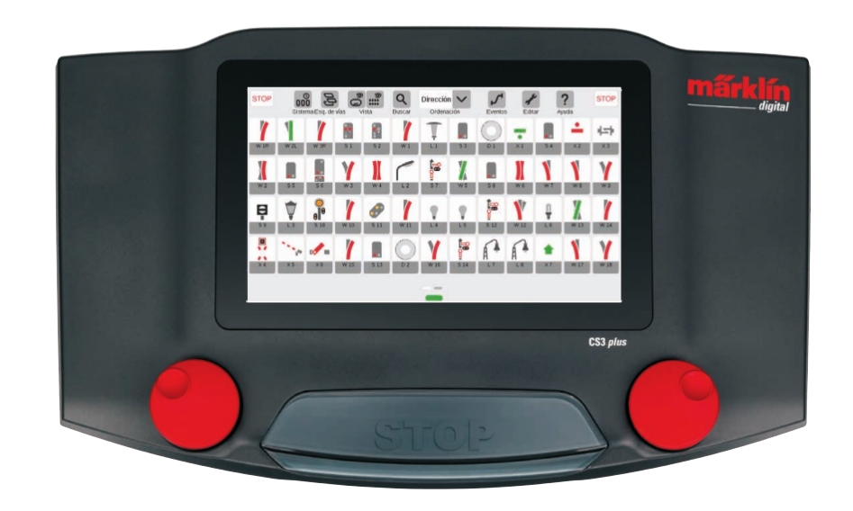

Una vez tengas el decoder programado con la dirección que desees, puedes editar el "aspecto" que tendrá este accesorio en la pantalla de accesorios. Son dos temas o pasos distintos.
En la CS3 tienes esta pantalla
En la parte de arriba a la derecha tienes un botón que poner "Editar" y puedes poner la imágen y el nombre que desees, pero esto no es "programar el Decoder" que se hace como ya he explicado, esto es "Editar" el aspecto del accesorio en la pantalla.

En la CS3 no veo manera de programar el decoder en solitario, como tu me indicas. Cuando abro la pagina como me indicas, solo
aparecen los desvios o elementos que han sido agregados para realizar el circuito. a esos elementos si se les puede cambiar la dirección
