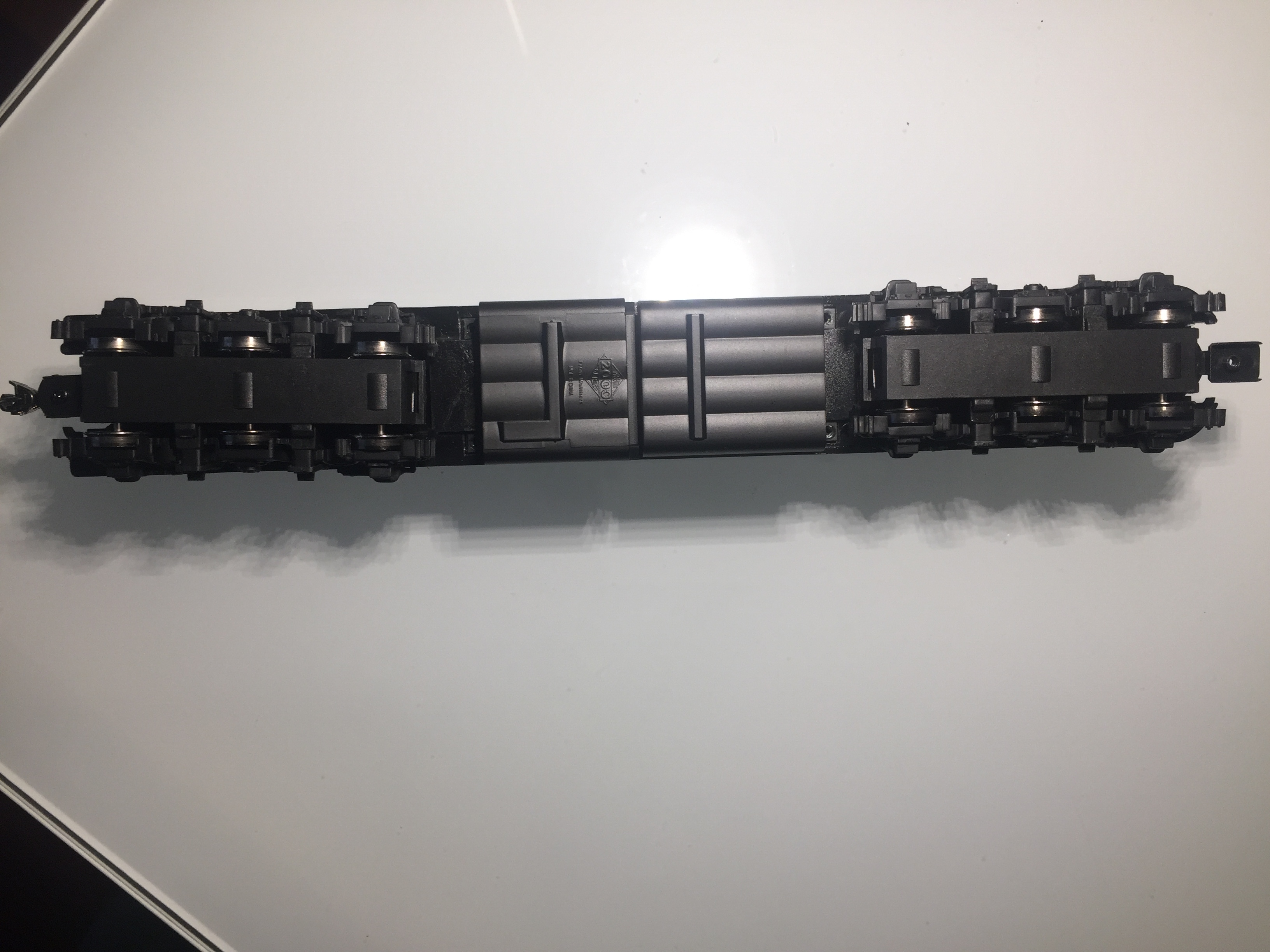

Gracias por la respuesta. No consigo abrir la locomotora para acceder al motor. He quitado todos los tornillos que he encontrado por el camino pero nada.
Luego pondré una foto de la loco sin carcasa a ver si entre todos averiguamos como se desmonta.

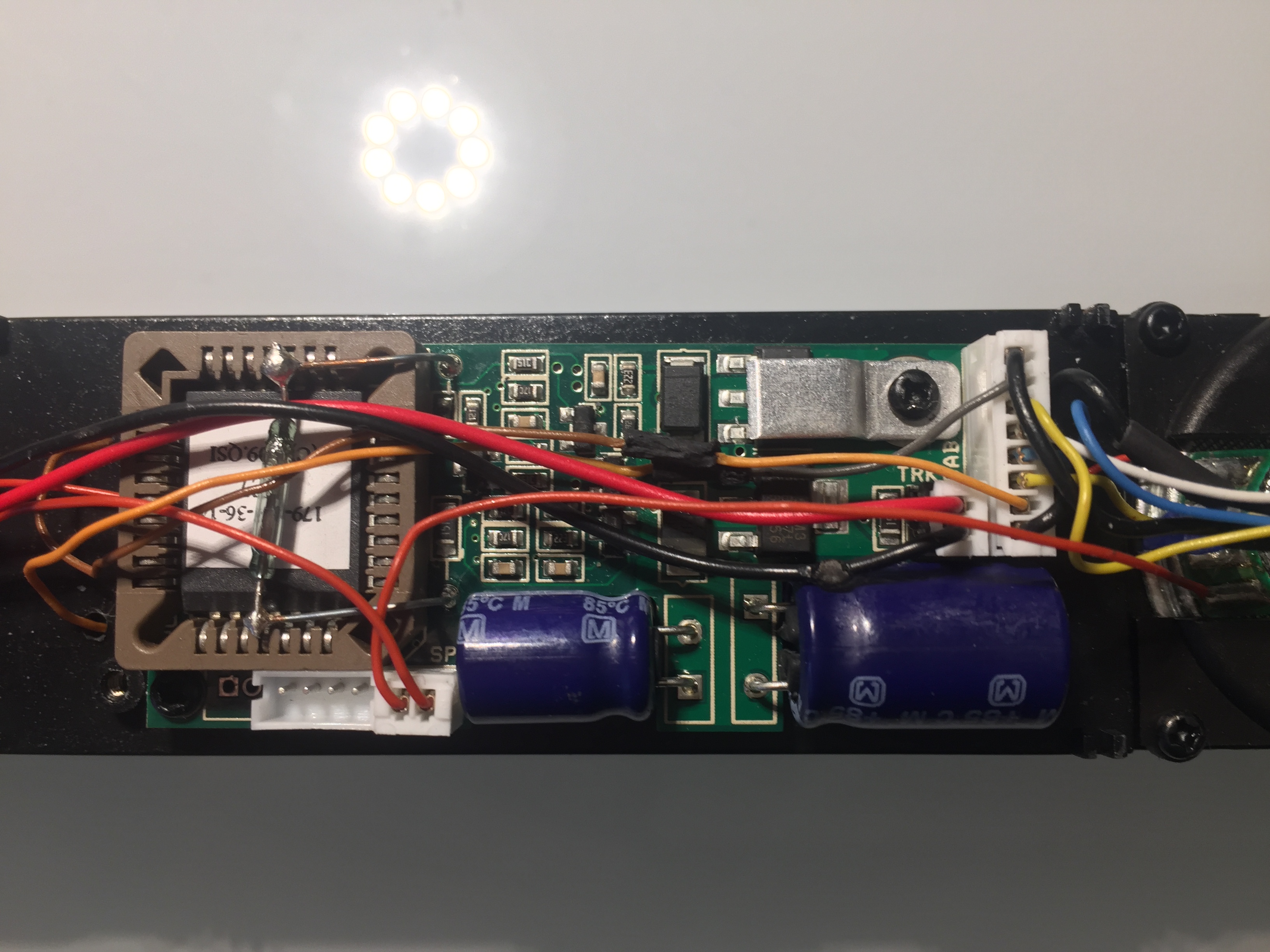

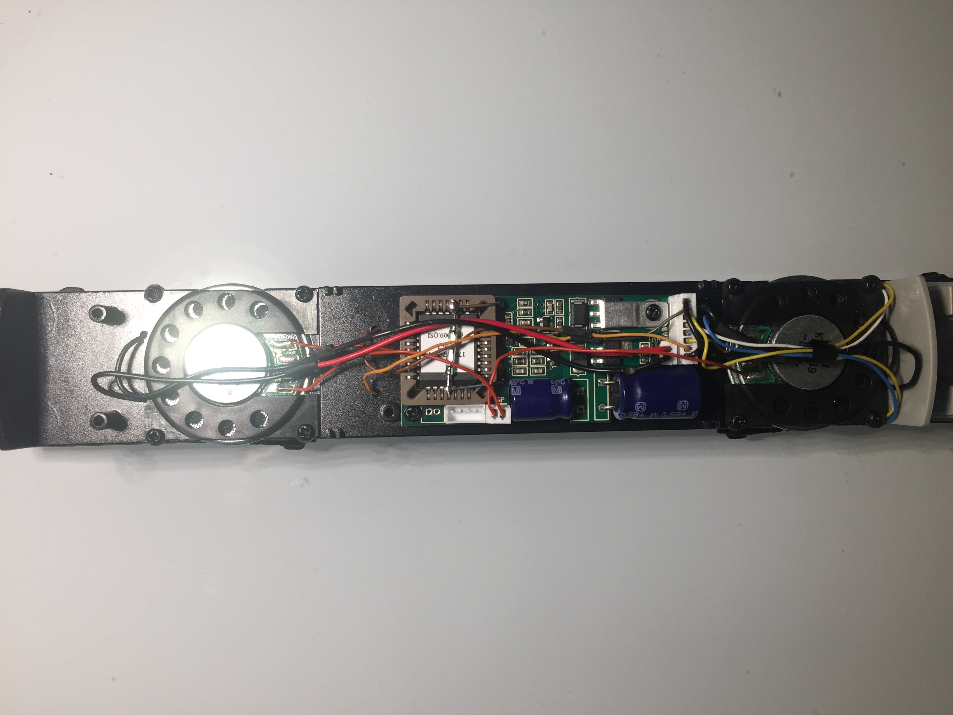

Las fotos prometidas.
Nota 31 Mar 2020 12:39
Mensajes: 7088
Un reto interesante.
Veo que tiene la mayoría de los cables con conector por lo que se pueden desconectar fácilmente sin tener que desoldar nada.
Empezaría por desconectar y desmontar los altavoces.
Luego sacaría el conector grande de la parte frontal.
Es posible que una vez sacados los altavoces podamos sacar las dos piezas de plástico que hay debajo y podamos llegar hasta la cabeza de las cajas de engranajes de los bogies.
Luego sacaría el decóder, que ese circuito central, y con suerte accederemos al motor.
Cada cosa que desmontes ahy que marcar e identificar para poder ponerla igual cuando se vuelva a montar.
