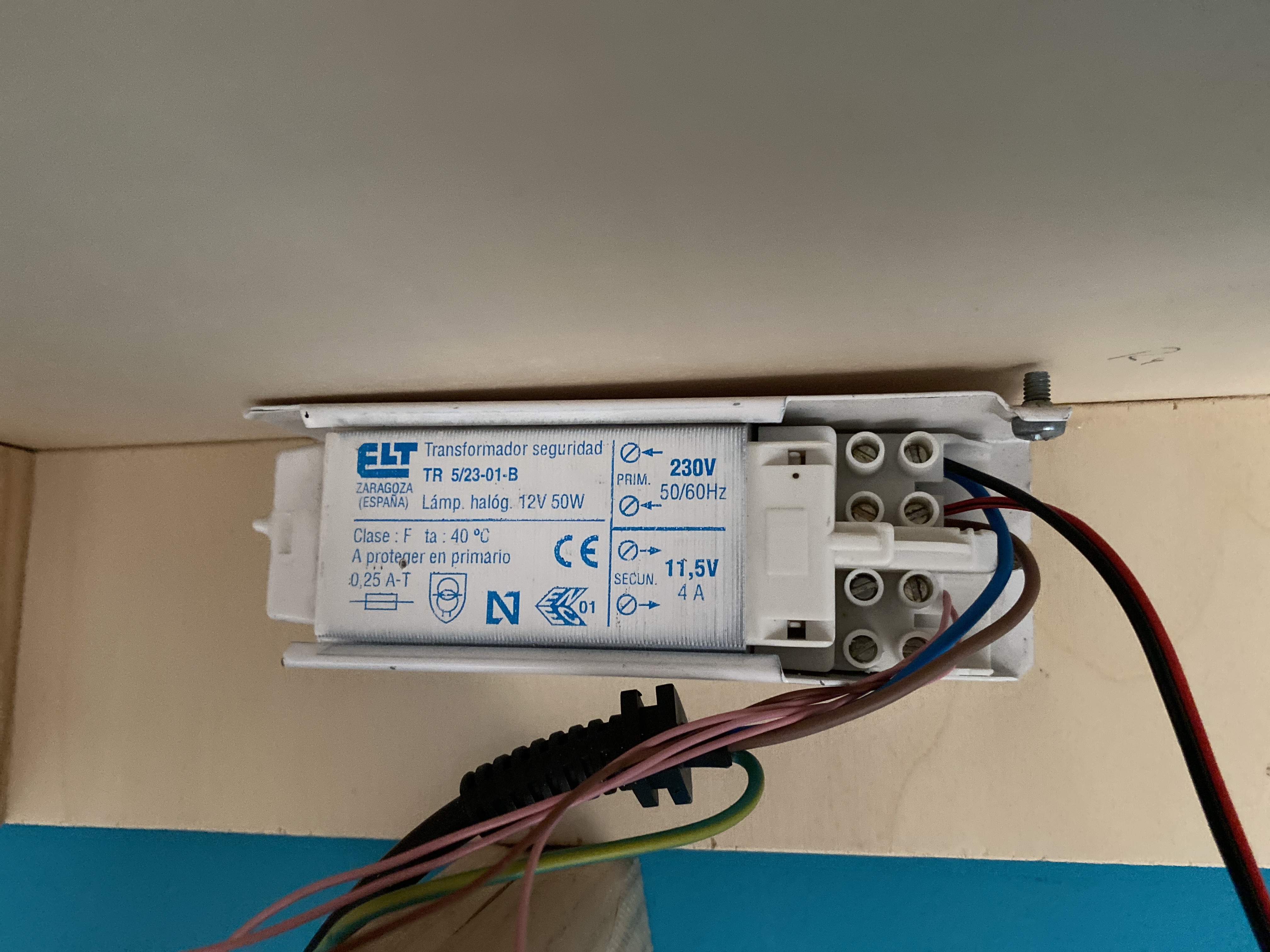

Los míos si son PL-10WE , y los uso con el PL13 para polarizar el corazón de los desvíos Roco line sin balasto , para alimentarlos uso un transformador de focos Halogenos para cada 4 o 5 desvíos, he de decir que el transformador es de los tochos antiguos no de los nuevos que hay ahora que son electrónicos.

Tocayo , alimenta el decoder con el transformador de focos halógenas , creo que es mejor que hacerlo cogiendo corriente de la central , este es el que uso yo
