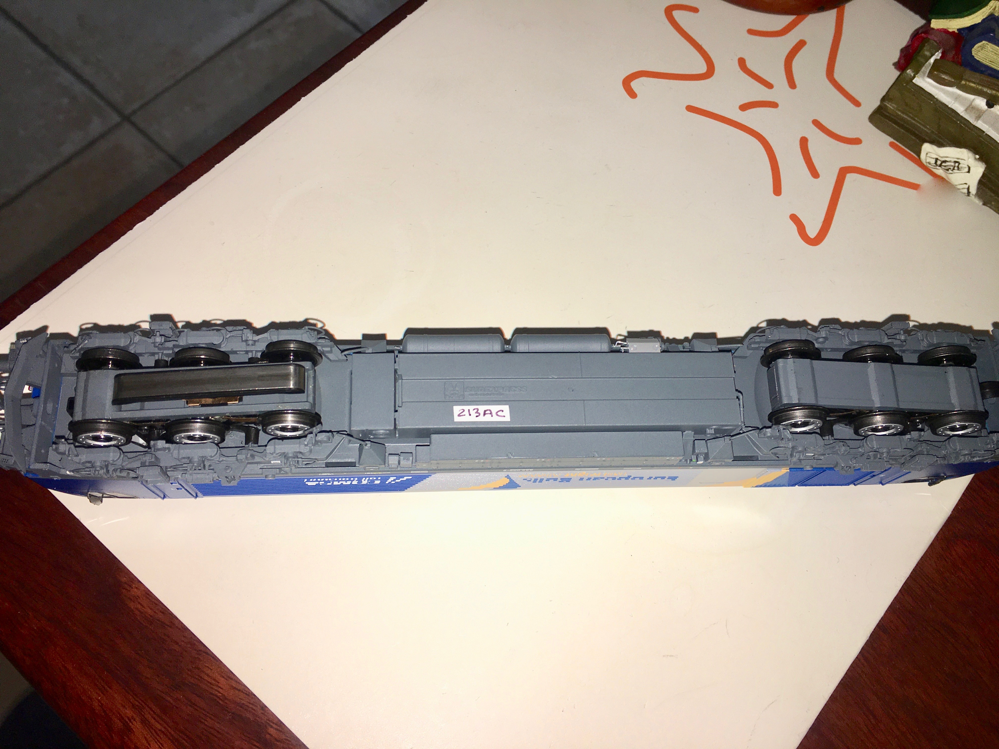

Sudexpress si tiene previsto para esta locomotora el poder poner el patín ya que varias de sus versiones las ha comercializado en AC, te pongo una foto de la Comsa que tengo en referencia AC.
Com verás la tapa carter del bogie es diferente por lo que deberias pedirla a Sudexpress o tienda.

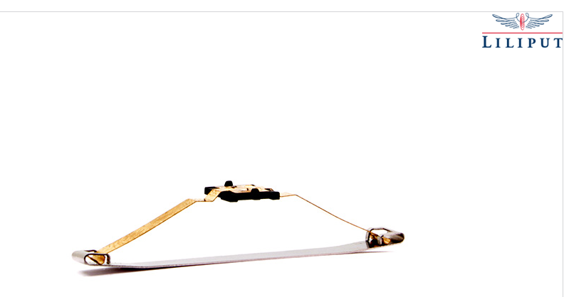

Con la nueva tapa rebajada, cabe un patin silencioso de Roco o si prefieres uno de más fino, no busques el Ibertren ref. 9001 el cual está agotado y ya hace tiempo que no se fabrica. Liliput tiene uno ref. L938991 prácticamente idéntico al Ibertren.
Como ya hacia Roco en las versiones de CC/DC y AC, en DC que es la que tienes, la tracción es en los 6 ejes, pero en AC en el bogie que incorpora el patín solo un eje tiene tracción a fin que a los 2 restantes obviar la corona de dientes y así poder rebajar la tapa del carter. Se deben por tanto suprimir estas 2 coronas. Entiendo que es fácil quitarlas o en última instancia pedir junto a la tapa 2 ejes sin coronas de dientes.
Como verás no es una conversión rápida pero si factible.

Muchísimas gracias a los dos! Me sirve de gran ayuda la imagen con el patín en la COMSA para poder comparar, mil gracias una vez más!
