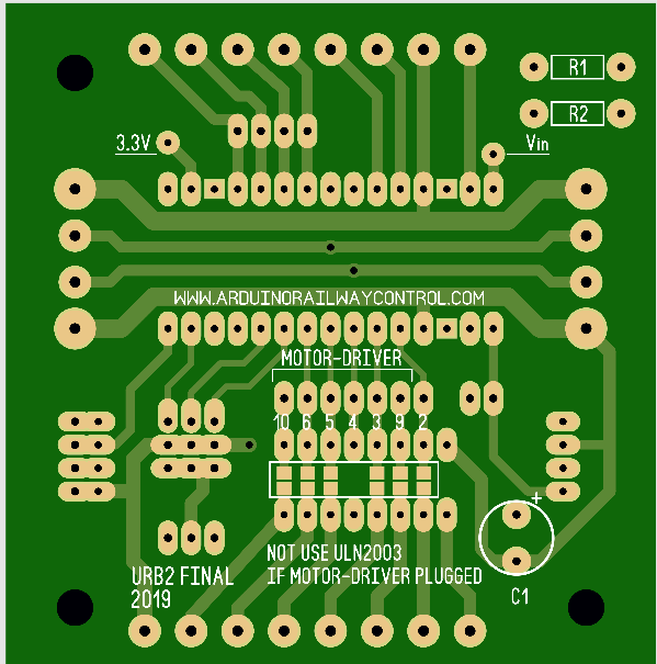

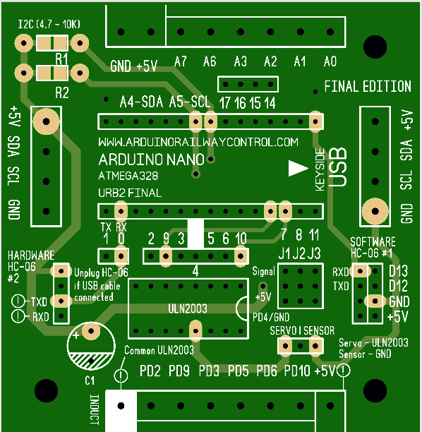

Mensajes: 988
Registrado: 31 May 2013 22:09
Archivos Gerber para la fabricación de la PCB.
URB2FINAL.zip
(24.46 KiB) 142 veces
José
Viva la vía verde
Mensajes: 436
Registrado: 05 Ene 2017 11:09
Todo esto y lo demás que se necesita está en la web del desarrolador que puso Wefer en el primer post
