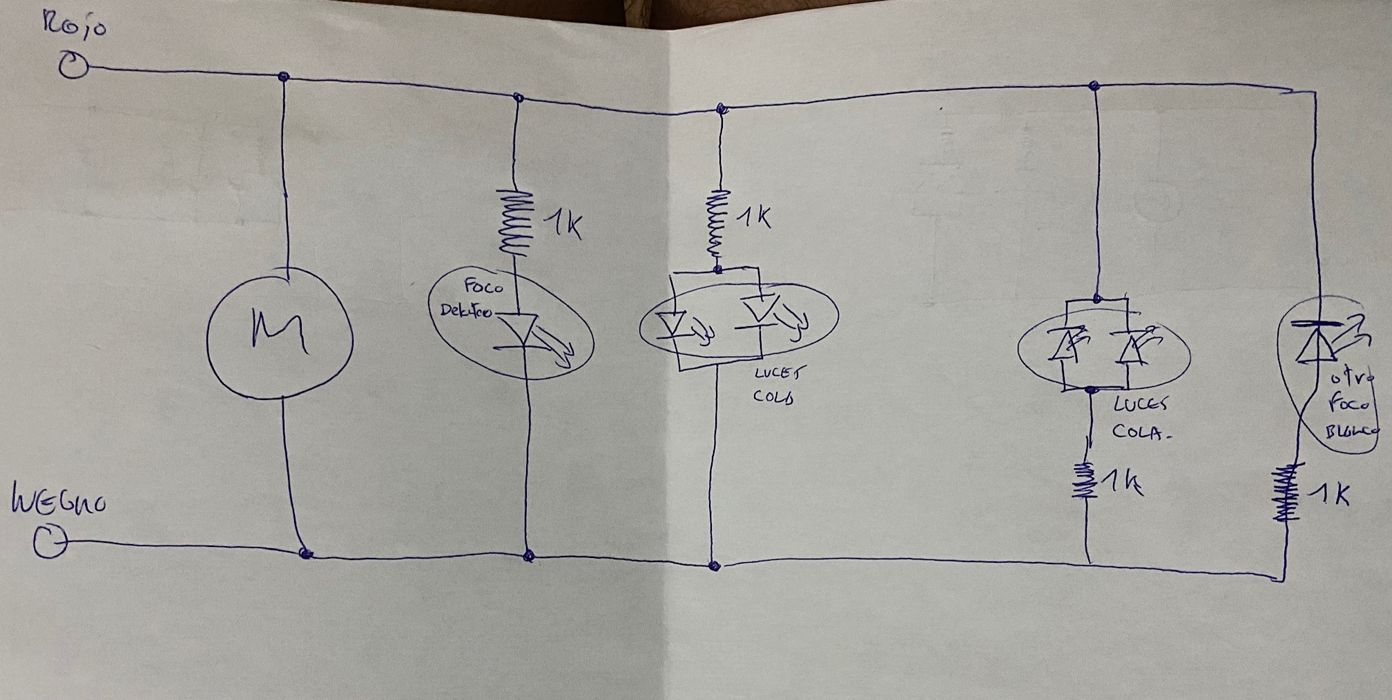

Hola buenas tardes, pues resulta que tengo una locomotora 269 de ibertren, de corriente continua analogica, y me aventure en cambiarle las dos bombillitas incandescentes que venian de serie, jeje por unos leeds, pues bien, una vez instalados y probados (probada sin ponerla en la vía, solo alimentada directamente antes de cerrarla de nuevo) me funcionaban bien, perfectos, pues ha sido ponerla en la vía, y se encienden los leeds de cabeza y cola que tocan, pero para mi asombro, los leeds de cabeza y cola que no deben encenderse en ese sentido elegido, lucen a parpadeos , Qué hago mal? Les puse su correspondiente resistencia a cada leed para porteger cada leed, me hace falta algún componente mas? muchas gracias

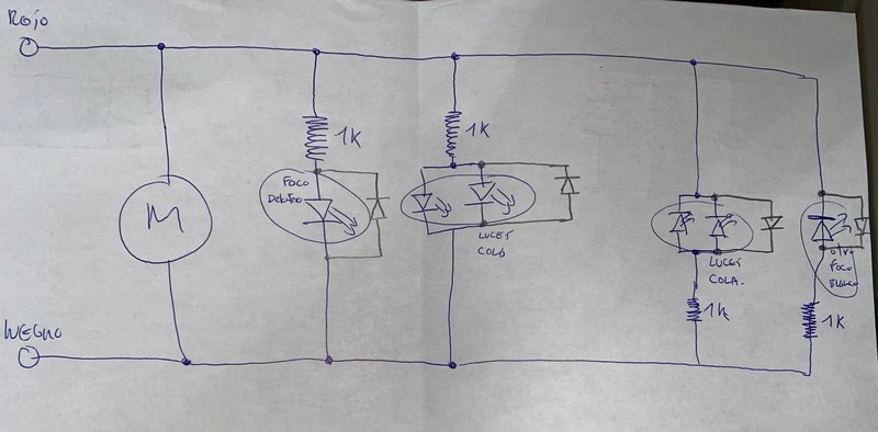

Hola, eso te pasa por que en el funcionamiento de la maquina tienes microcortes de corriente (te deja de tomar corriente de la via) y el motor pasa a ser generador (dinamo), generando una corriente de sentido contrario o polaridad contraria por lo que hace que se te enciendan los leds como si la locomotora fuese al reves.
Lo puedes solucionar poniendo un diodo normal en antiparalelo con el led. Al positivo del led le sueldas el negativo del diodo y al negativo del led el positivo del diodo.

muchas gracias por responder, pero nada, sigue igual, algo tendré mal del cableado... porque si no , que otra cosa podra ser...

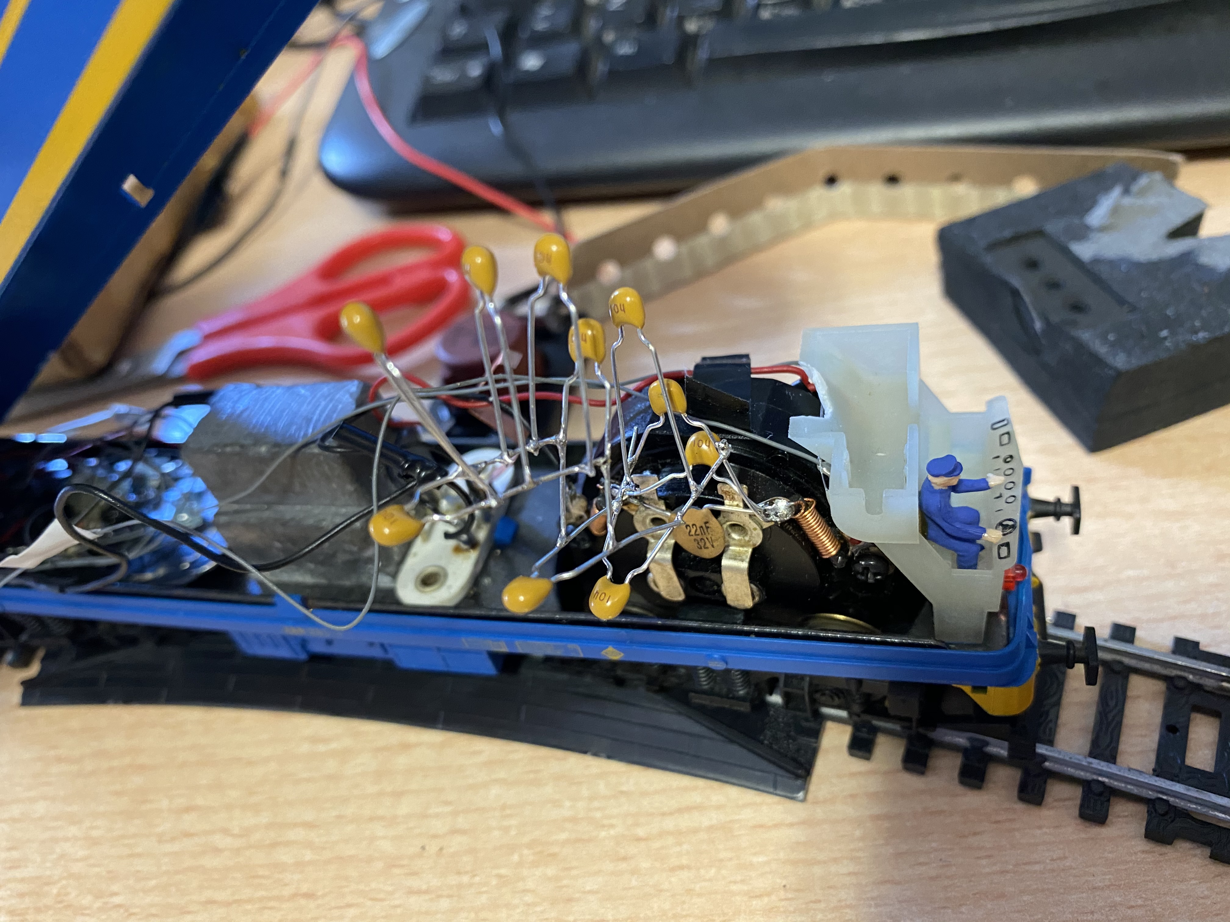

Pues esta mañana pude comprar unos condensadores, pero, no ha mejorado mucho la cosa, se habrá equivocado al darme de valor los condensadores? los he puesto todos en paralelo jiji, y parecía que había mejora, pero siguen parpadeando, adjunto foto de las prueba realizada, sabeis si esa numeracion es la de 100 nf? pone un 104 en el encapsulado del condensador
Si pone 104 te los han dado del buen valor. En cuanto a la manera de soldarlos te ha quedado muy artístico :mrgreen: para que luego digan que no hay arte en la industria :lol: Pues solo me ocurren dos cosas: una es poner mas condensadores (pregunta a la tienda que es lo mas grande que tienen en no polarizado y que te entre en la maquina), la otra es que pruebes a ponerlos no donde están ahora sino en los extremos de las bobinas (donde están soldados los cables negro y rojo), a ver si mejora algo.

Jajajaj los puse asi de forma provisional, no queria darme el curro de dejarlo “apañao” para nada jjejej pues hare lo que dices, primero de poner un condensador mas grande y que entre dentro de la Loco, y luego soldarlo donde dices, muchas gracias, a ver si damos con la tecla

Hola de nuevo, pues al final dimos con la tecla, ahora si, fuera parpadeos, gracias de nuevo.
