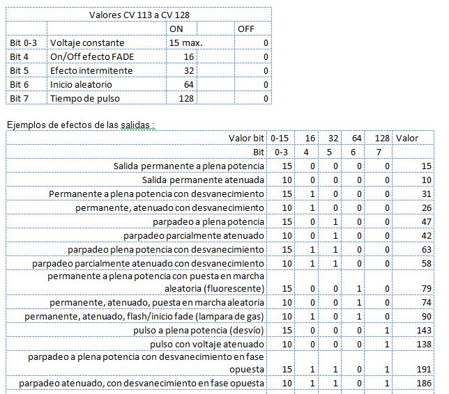

Esta es una configuración para 4 desvíos de bobina y 8 interruptores On/Off (luces de edificios, luces de semáforos, ...).
Preselección 1: CV 47 = 1 (Salidas = 16 interruptores permanentes on/off)
Salidas 1 a 8 = 4 desvíos. CVs 113 a 120 valor 143
Salidas 9 a 16 = 8 interruptores. CVs 121 a 128 valor 31 (salida permanente a plena potencia con desvanecimiento en on y en off)

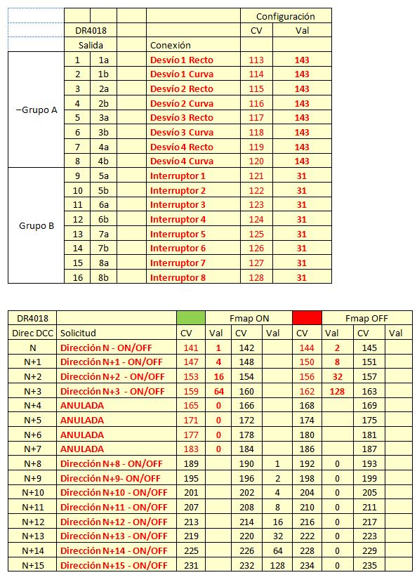

Tema de la Dirección DCC.
La preselección 1 implica 16 direcciones DCC. Si programamos, por ejemplo, la primera dirección DCC por el sistema habitual con el número 41, eso quiere decir que la salida 1 tiene la dirección DCC 41, la salida 2 tiene la dirección DCC 42, ......, y la salida 16 tiene la dirección DCC 56.
Pero los desvíos funcionan con una sola dirección DCC y en cambio están conectados a 2 salidas del decoder (cada una con su dirección). Para modificarlo:
Salidas 1-2 Desvío Dirección DCC 41 ...............CV 141 = 1 ..... CV 144 = 2
Salidas 3-4 Desvío Dirección DCC 42 ...............CV 147 = 4 ..... CV 150 = 8
Salidas 5-6 Desvío Dirección DCC 43 ...............CV 153 = 16 ... CV 156 = 32
Salidas 7-8 Desvío Dirección DCC 44 ...............CV 157 = 64 ... CV 162 = 128
Y las CVs 165, 171, 177 y 183 = 0.
Salidas 9 a 16 Interruptores se quedan con las Direcciones DCC 49 a 56.
De esta forma me ha funcionado correctamente.
Alguna que otra vez, después de modificar alguna CV, he tenido que volver a programar la PRIMERA dirección, de la forma habitual.
Aqui dejo unos cuadros y en rojo, las CVs modificadas.
Captura 2.JPG (119.35 KiB) Visto 2488 veces
Para modificar las CVs utilizo la DR5000. Desconozco como hacerlo con las otras centrales.
Espero que pueda ayudar a alguien.
