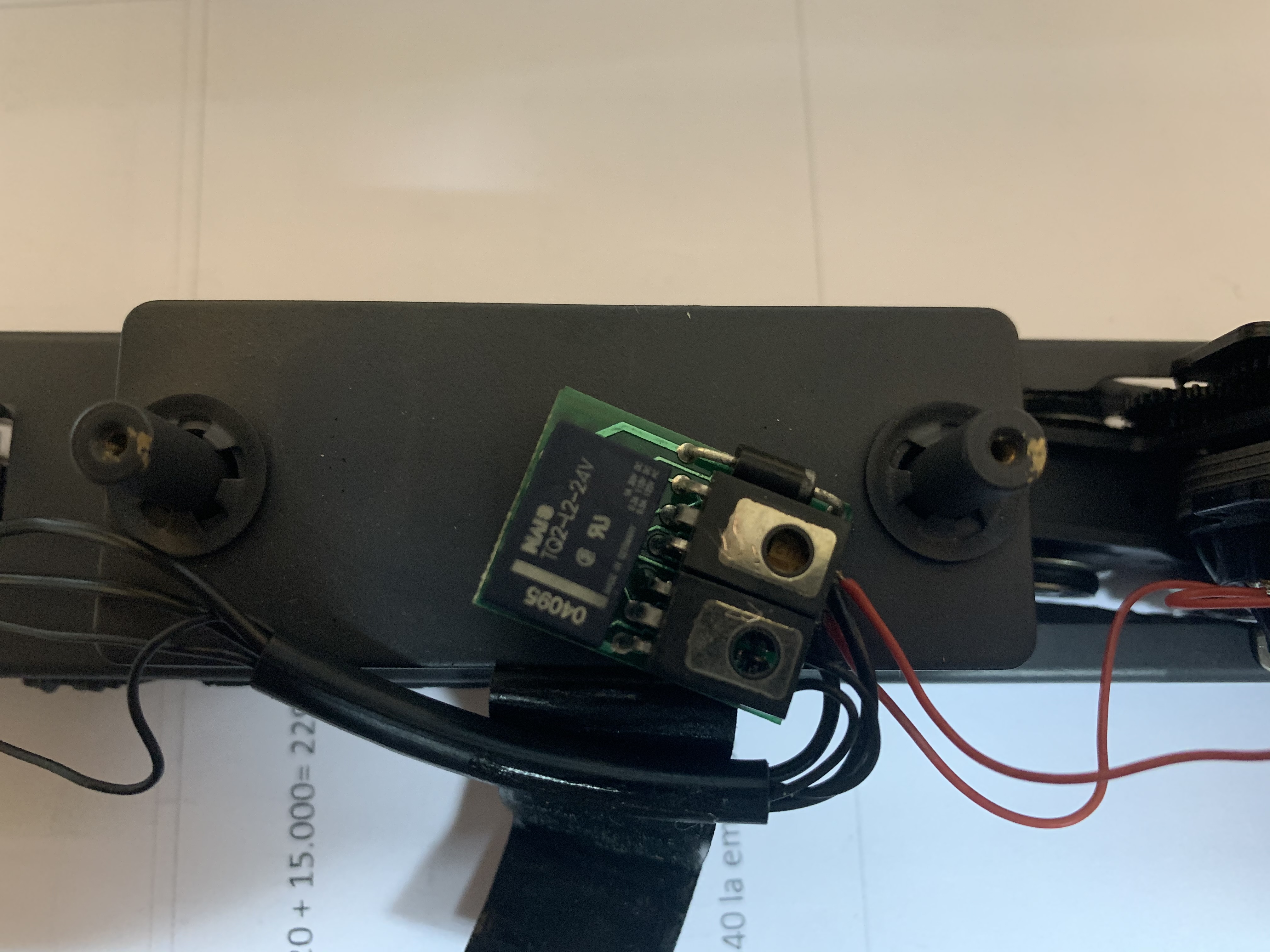

me gustaria digitalizar una locomotora diesel 333.080 AC de electrotren con referencia 2031. Si podeis ayudarme en que decoder instalarle para utilizar con mobile station 2 de marklin o en formato DCC.

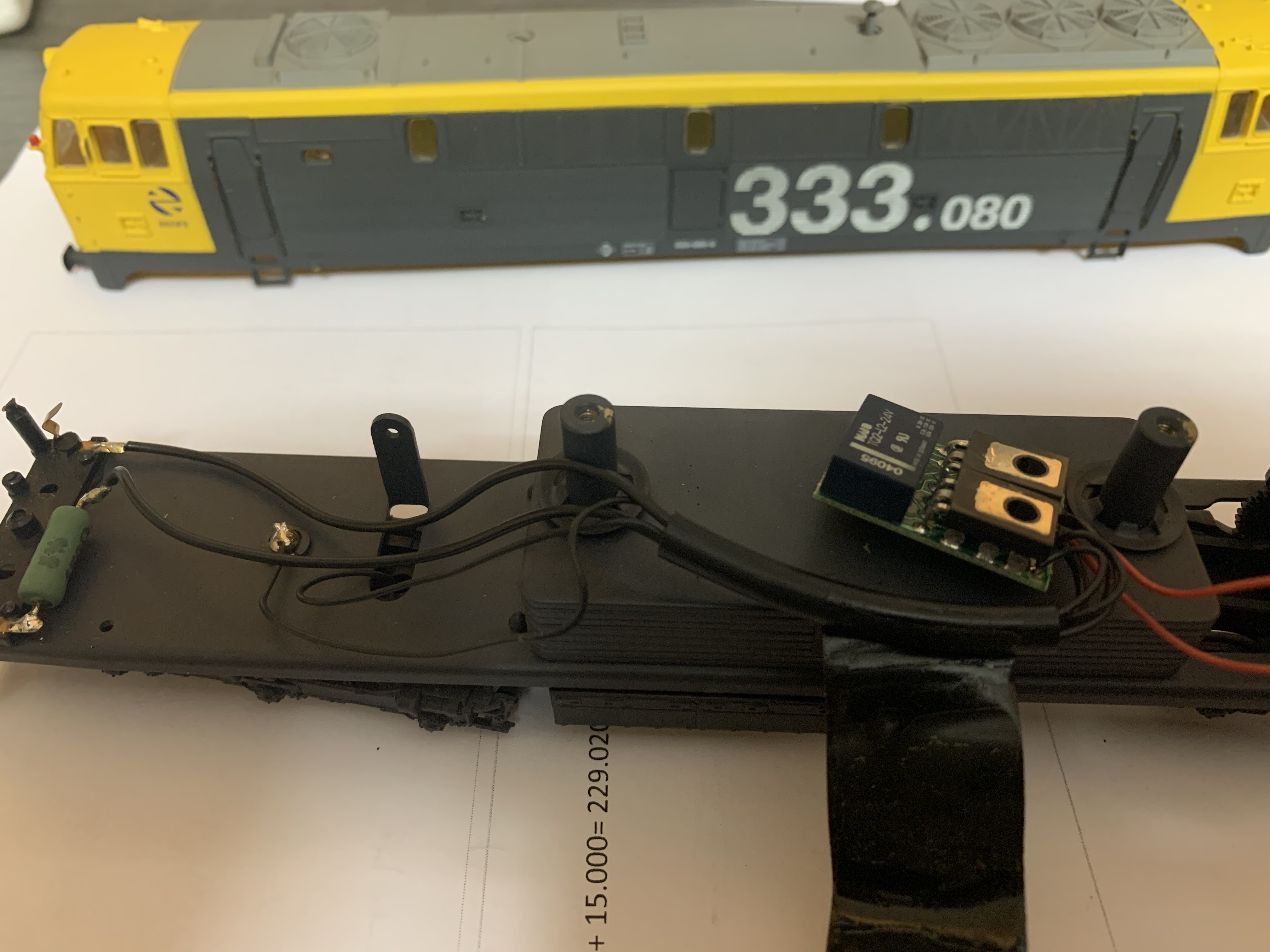

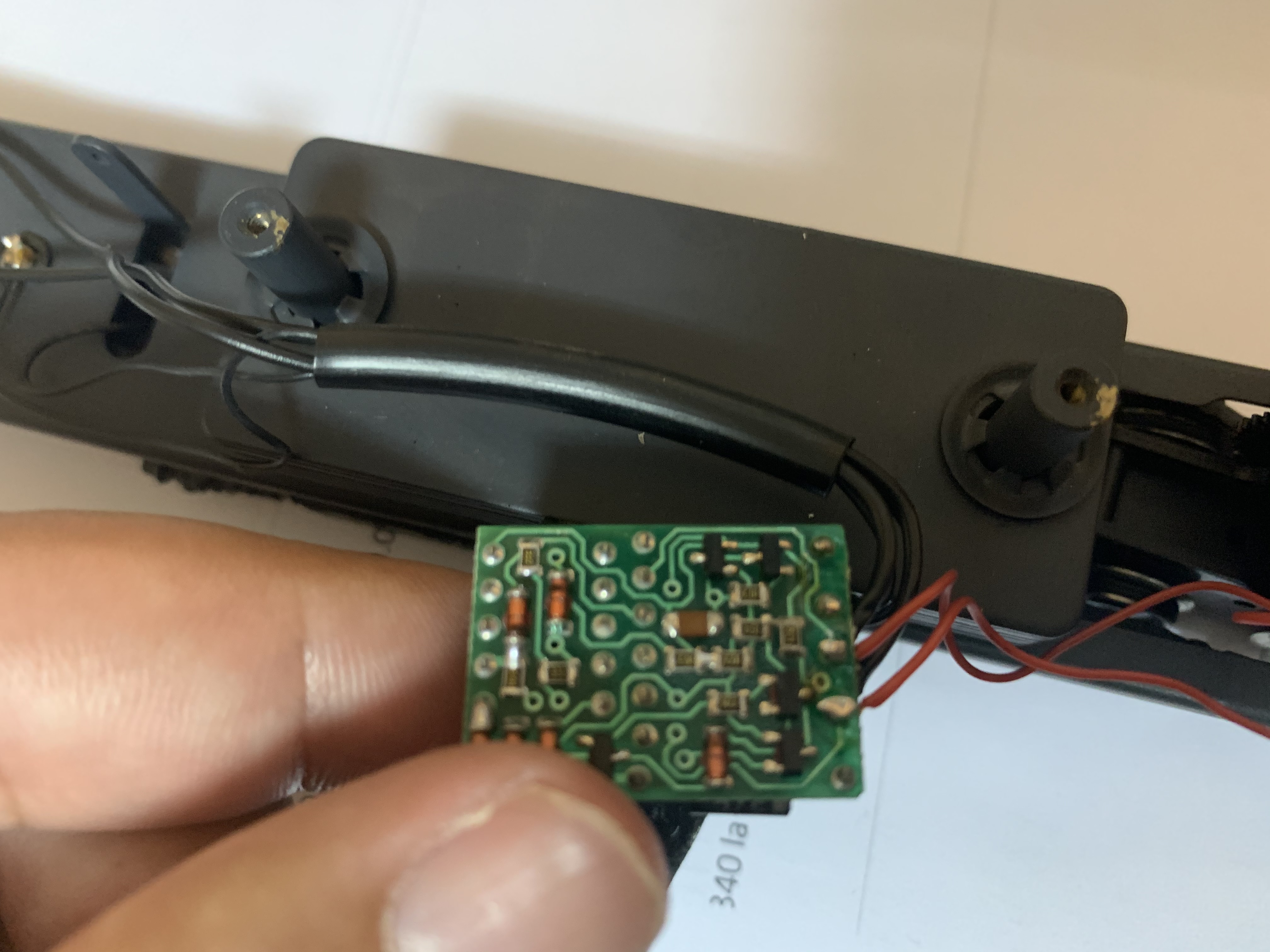

Es mi primera locomotora a digitalizar... alguien sabe decirme que tipo de decorer necesito segun las fotos?

Según las fotos que has adjuntado para poder digitalizar esta locomotora lo primero que hay que hacer es prescindir completamente de todos los equipos electrónicos como esta placa con transistores y relé.
El motor de esta locomotora no es transformable, es decir que no podemos sustituir el estátor de bobina por un estátor de imán permanente (a no ser que seas el mismisimo Kristian Pielhoff) por lo que la solución más coherente es usar el decóder Märklin 60906

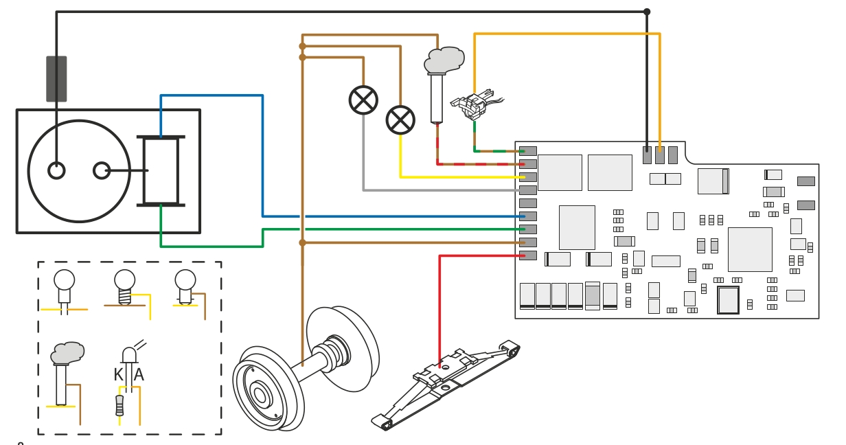

En el enlace que te he pasado hay el manual donde hay el esquema de como usar los cables de este decoder a todo color.
Los cables de los accesorios que no uses los puedes cortar procurando que no hagan cortocircuito.

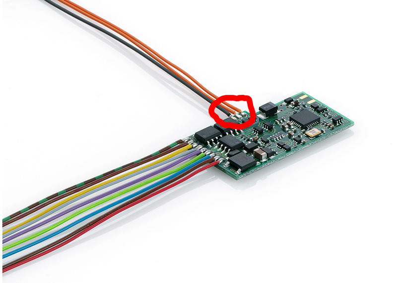

Me lo volvere a mirar porque he visto el manual que me has pasado tu con el esquema de cables pero el negro de arriba del todo no lo localizo... el resto parece que si

Ojo a una cosa, si ese es el diagrama de conexión que va en el manual del 60906 y es el que va al final del manual, está mal, el cable de F1 y el de F2 (fumígeno y enganche Telex) están cambiados. Les envié incluso un correo a Märklin, peor no sé si lo han corregido.
No tengo ahora a mano el manual para comprobarlo, pero si usas el fumígeno y/o el enganche Telex, comprueba a qué función responden antes de cortar cables.
Yo donde lo instalé no usaba ni fumígeno ni enganche Telex, peo sí uso la F1 para iluminación interior en un 3016 (voy a poner leds para las luces delanteras y traseras), por eso lo recuerdo.

El mistrioso cable negro está en la parte superior.
