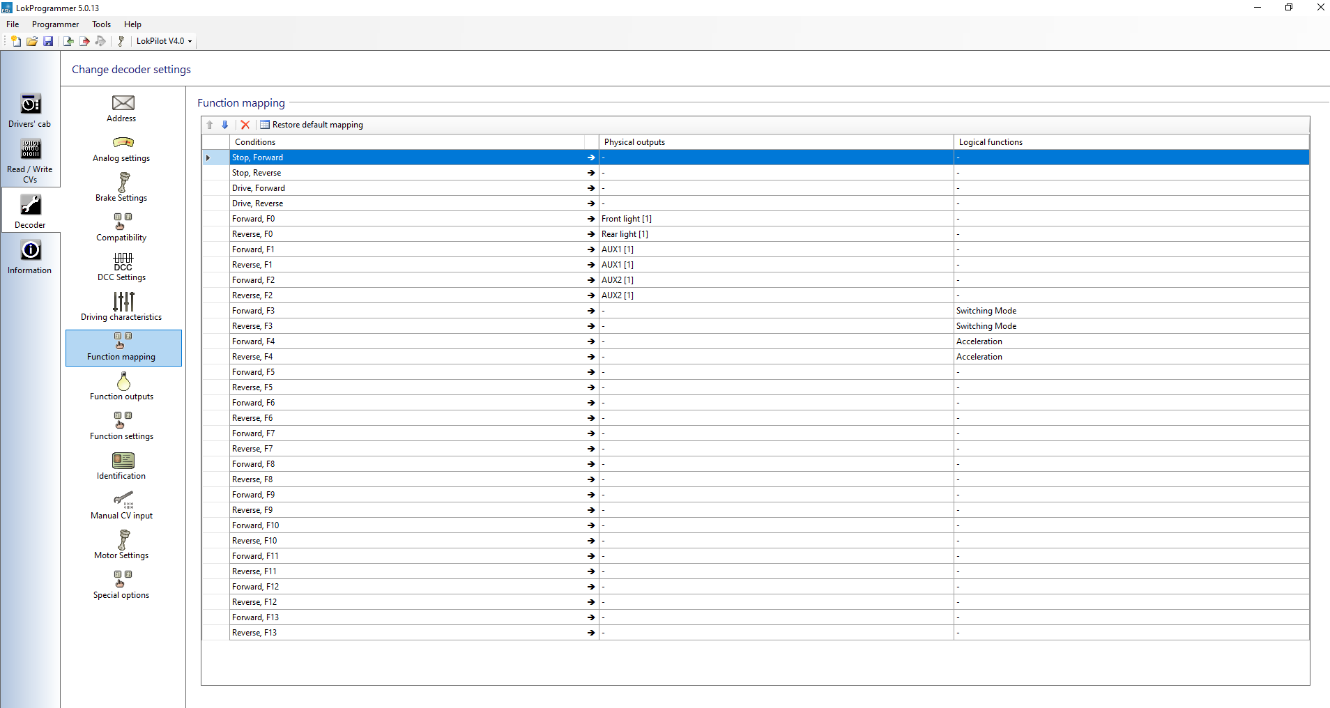

Hola, si desde el lokProgrammer de ESU he probado de las dos formas con cv32 a valor 2 y después del mapeado restauro a valor 0 y también lo he hecho haciendo checs en la tabla que es mucho mas practico y fácil, pero no hay forma de separar las luces blancas de posición de las rojas, igual si es el tema de la placa pero según la publicidad de Mabar da a entender que son funciones distintas. Igual alguien que tenga esta maquina en DCC me puede sacar de dudas sobre si están separadas estas luces por distintas funciones.
También he de comentar que la luz de cabina con este decoder no se enciende tampoco con ninguna función, como tengo un ESU v5 lo he sustituido por el v4 y la luz de cabina si funciona con f5 pero el tema de separar las luces blancas de las rojas tampoco lo consigo con el v5.
Adjunto pantallazo de la tabla de mapeo del v4 con el mapeo que viene de fabrica en la columna physical AUX1 (1) y AUX2 (1) siempre enciende luz blanca y luz roja.
Bueno voy a seguir trasteando que me esta sirviendo de un buen aprendizaje.
Muchas gracias Fantito por tu ayuda y paciencia.
