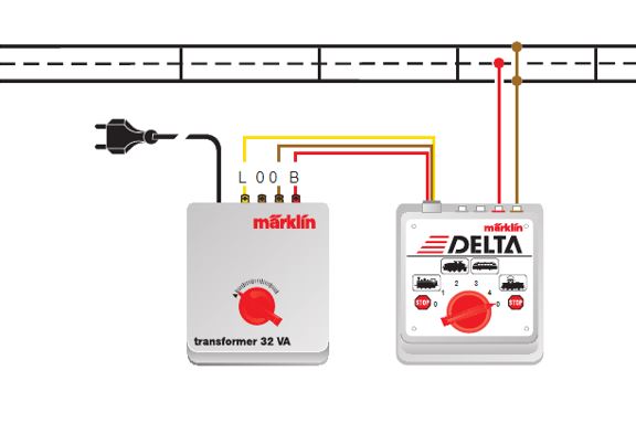

La semana pasada compre a un vecino un tren del cual se queria desahacer, un set Marklin Delta, el suyo venia con el modulo Delta 6604 (el cual yo no tenia).
Lo he conectado a mi transformador 6647 segun las instrucciones que encontre, pero no funciona. Adjunto dibujo de como hacerlo.
Lo vi funcionar con su tren.
Las dos locomotoras son Delta, He asignado un codigo a cada una de mis locomotoras tal como viene en las instrucciones, pero nada no funciona. No hay manera.
Se conecta el 6647 respetando los bornes a la via, y los 3 cables al transformador.
Parece que no tiene mucho misterio, pero algo se me tiene que escapar.
Sin el 6604, y locomotoras configuradas en modo "solo", todo bien, de maravilla.
Agradeceria se me echase una mano porque estoy atascado.

Si, si. Todo bien. Al final encontre el problema. Tan sencillo que era el cable, ni mas ni menos, el cable que conecta del Delta a la via.
El Delta es un poco obsoleto frente a sistema digital actual pero cumple su función, tengo 2 locomotoras en la maqueta y estoy buscando una tercera, electrica o diesel.

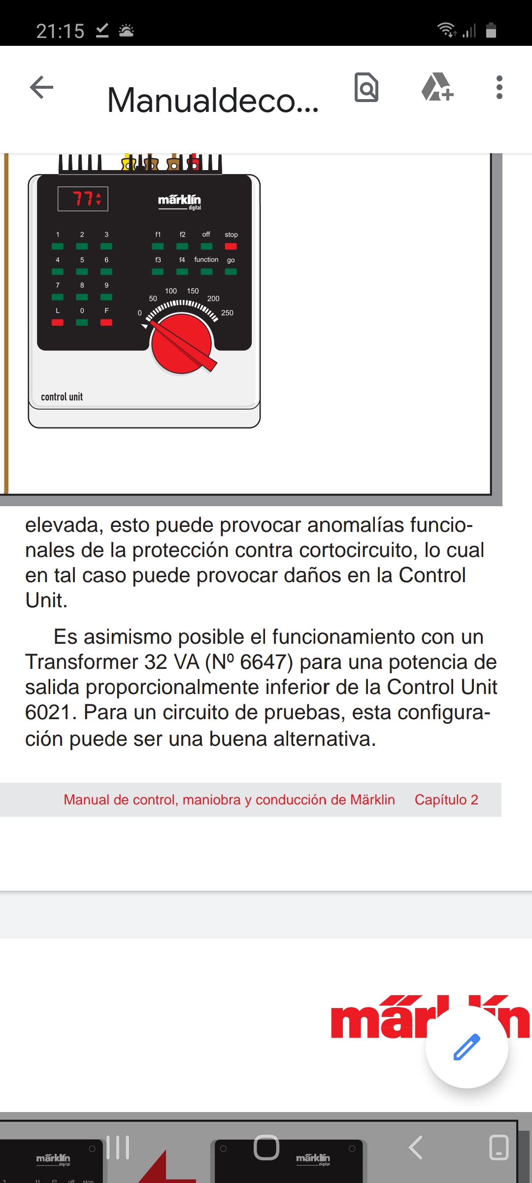

O sea que me confirmas que la 6021 debe de estar conectada a transformador 6002, no hay posibilidad de tenerlo conectado a mi transformador 32 VA ?

Hola, la electrónica no es mi fuerte, pero creo que la central 6021 necesita más potencia y de ahi la conveniencia del trafo 6002, de todas maneras el trafo de 32 VA te servirá para gobernar desvios analógicamente ahorrándote los decodificadores y para alimentar la iluminación de edificios, farolas, focos y otros elementos. Mi maqueta mide 3,50 x 1,22 m. y con la 6021 + 6002 y un trafo para iluminación y el puente giratorio ya me vale. Salud.

El tema no es que la 6021 necesite mas potencia que los 30VA que da el trafo, es que puede manejar mas potencia ella sola, o la puede necesitar para lo que se le enchufe adicionalmente, si se montan mas cosas a la 6021 como teclados es conveniente que esté alimentada con mas potencia, como el trafo negro de 60VA, que además se engancha mecánicamente a la 6021 con las grapas.
Las etapas de salida de los controles que se citan y los de la 4F (66045) son similares pero cambia el "entorno" de los transistores. El salto grande se da a partir de la 6020 con el radiador externo. De hecho hay información en la web sobre como añadir un radiador grande a la 4 o la 4F para que manejen mucha mas potencia, no tanto para seguir usándolas como control, pero si para usarla como booster (amplificador) de una central mas moderna pero menos potente como la MS1.
La 6021 recomiendan que use un trafo de 60VA por que puede llevar colgados por la derecha y por la izquierda otros tropecientos controles (mandos, teclados de desvios, conexión a ordenador) que chupan y usan (teclado) potencia.
Por otra parte las locomotoras Delta consumen como el doble de potencia que una mas moderna con el motor similar (colector plano) pero de estator de imán, porque las Delta consumen energía en el estator. Las mas modernas además usan motores de poco consumo.
Para dos locomotoras solamente, el trafo de 30VA es suficiente para dos locomotoras Delta. El alumbrado y demás de la maqueta se puede alimentar con una fuente conmutada que las hay en Ebay por muy poco, como 6€. Tu mando es un poco primitivo, creo que el Delta 66045 el 4F da mucho mas juego, incluso puede llegar a manejar un desenganche a distancia Telex si se cambia en la locomotora la salida de luz por el enganche

Si que es posible alimentar la 6021 con un transformador 32VA.
Nota 23 May 2020 21:56
Mensajes: 1889
Registrado: 18 Mar 2018 20:42
Pues claro, con un transformador de 30VA podrás tener a la salida algo menos de la mitad de la potencia que con un transformador de 60VA (algo se queda en el manejo de la 6021) yo creo que sin problemas dos locomotoras Delta, y quizás tres de las modernas con motores de alta eficacia.
Es como si a un coche que tiene 1000km de autonomía solamente le llenas el depósito a la mitad. Funciona prefectamente pero con la mitad de autonomía, evidentemente nunca tendrás mas potencia que la que den el/los transformador/es.
