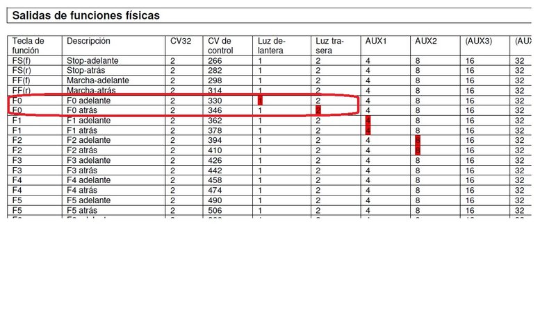

Buenos días. Efectivamente como dice el compañero fje, debes de irte al mapeo del decodificador. Una vez lo entiendas verás la de cosas que puedes hacer.
Te adjunto una captura de pantalla del manual de un ESU V4. Es muy probable que las CV coincidan, pero te recomiendo que te mires el manual.
Pongamos por ejemplo que queremos asignar AUX 1 a F1.
Primero tenemos que saber cuales son las CVs que controlan F1. En este caso son la 362 para el sentido hacia delante y la 378 para atrás.
El valor que gobierna la AUX1 es el 4. AUX2 tiene el valor 8, AUX3 el 16....
Bien pues ya lo tenemos: Sentido hacia adelante, queremos que se active AUX1 cuando le damos a F1 ----> CV 362 =4
Sentido hacia detrás, queremos que se active AUX 1 cuando le damos a F1 ----> CV 378 = 4
Antes de modificar los valores de las CVs 362 y 378 tenemos que poner CV32 = 2 (registro index). Luego lo dejamos como estaba.
No sé si me he explicado.
Ve probando, anotando antes de nada los valores que hay en las CVs por si has de dar marcha atrás.
Como tú quieres activar AUX1 y AUX2 con F10, tal vez tengas que sumar los valores que controlan AUX1 y AUX2, es decir 4+8=12. Pero este extremo no lo tengo claro.

Hola buenos días gracias por la respuesta, iré probando la configuración como me dices .
El proyecto está configurado así: en las funciones de salida está F10 aux 1y Aux 2 Smoke Unit y como salidas físicas, es un loksound V 4 M 4 que tiene 6 salidas amplificadas y además está montado en una pcb de Esu que tiene además transistores para amplificar las salidas desde Aux 1 a Aux 6.
Efectivamente, cuando se quiere que una Fx controle varias AUXy, se suman los valores de las distintas AUX, en este caso 4+8=12 (al final son bits en "on" en el valor binario de la CV.
