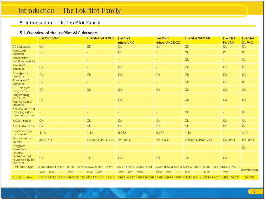

Aquí tienes el cuadro resumen de la familia de decóderes V.4 de ESU.
A la columna de la izquierda tenemos la definición de las características y entre ellas está el ser tipo M4/Mfx que es lo que necesitamos para que la central Mobil Station I lo entienda. Verás que solamente los decóderes de la serie 64*** (fila inferior) tienen esta característica.
Los decóderes anteriores a la versión 4 carecen de esta característica. La función M4 se incorporó para ser compatibles con las centrales Mfx de Märklin como es el caso, ya que la central NO es Multiprotocolo. Si fuera una Mobil Station II, si que podrías poner un decoder solamente tipo DCC, ya que la MSII sí es Multiprotocolo.

El decoder que le he buscado a este amigo y, que tenia en casa, es un ESU Lok Pilot V 4.0 ref. 54610, por lo tanto y, salvo error en la consulta de la tabla que me envias, solo es compatible con la Mobile Station ref. 6021, así que no será posible que lea el mismo.
Si no te importa, confirmame este extremo.

Mensajes: 7082
Fantito escribió:
Creo que la Mobile Station I solo entiende los LokPilot V.4 de la serie 64*** que son los M4 equivalentes con los Mfx de Märklin.
Mensajes: 1359
Registrado: 08 Oct 2009 12:59
Perfecto, muchas gracias.

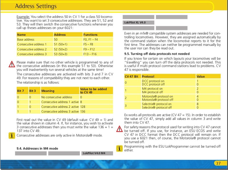

Los V.5 si que tienen la opción de activar o desactivar DCC o Motorola o M4 por medio de la CV 47, pero los V.4 no, por eso hay las dos referencias.

Salvo error, la CV 47 permite la activación/desactivación de los protocolos DCC, M4, Motorola y Selectrix.
Con respecto a la central, tengo una 60657 en la que está dada de alta toda mi colección de locos, con decóders de Märklin, Roco, Lenz, ESU V.3, ESU V4 DCC, ESU V4 multiprotocolo y ESU V5 DCC.
No he probado la modificación de CV de forma generalizada, pero me consta haber cambiado direcciones de los Lokpilot con esa central. Desconozco si sus prestaciones son muy distintas de la 60652 que nos interesa nuestro compañero crisruga.

En el capítulo 9.4 de las instrucciones de los decóderes de la família V.4 encontramos:
Por lo que la modificación de la CV 47 solamente es aplicable a los decoderes V.4M4, es decir los de la serie 64***
