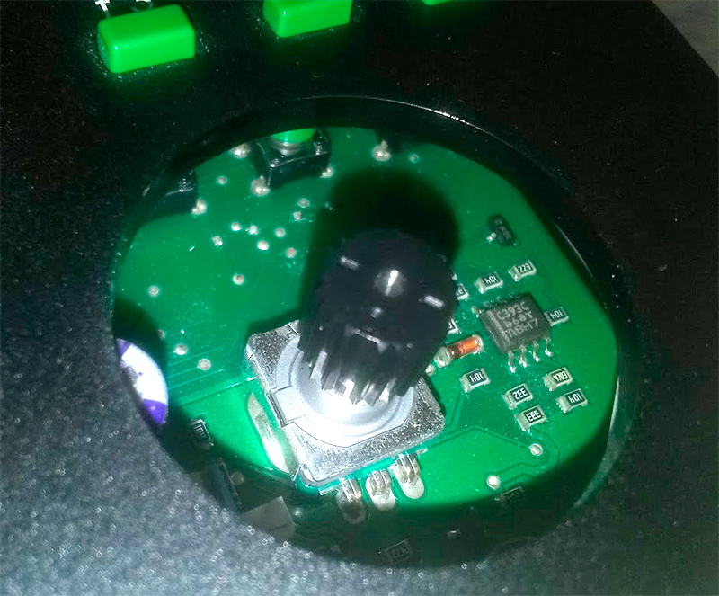

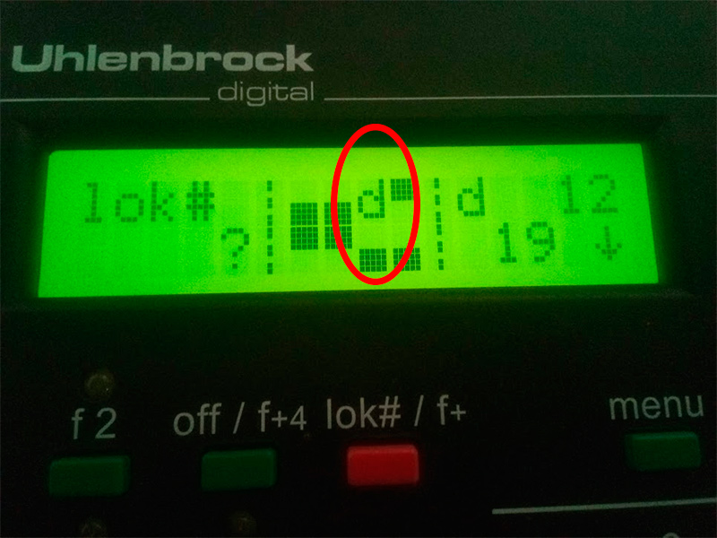

Después de leeros he probado lo que decía: desconectar la red Loconet, probar los mandos, etc. Y he sacado una conclusión: el problema es el mando rotatorio derecho. Con el izquierdo moviéndolo un buen rato en todas direcciones no he conseguido reproducir ningún problema. En cambio con el derecho, al cabo de poco rato de moverlo empiezan a salir caracteres extraños en la pantalla:
Y si se sigue insistiendo tarde o temprano se reinicia.
El mando en cuestión es éste:
Finalmente las cuestiones son:
1- ¿Alguien sabre cómo se abre la Intellibox Basic? He estado buscando los tornillos y no veo ninguno. Por la parte posterior lleva unos agujeros, tapados por unas piezas de goma, pero en su interior sólo se ve una pieza negra de plástico que no sale y ningún tornillo. la foto la he hecho sacando el mando desde arriba.
2- ¿Es factible arreglarla?
3- ¿Sabéis de alguien, preferiblemente en Barcelona, que me pueda arreglar esta central? Lo del servicio técnico de Uhlenbrock ya lo probé y nada. Paso de enviarla tres o cuatro meses más a Alemania para que me la devuelvan igual.
Un saludo y gracias.
