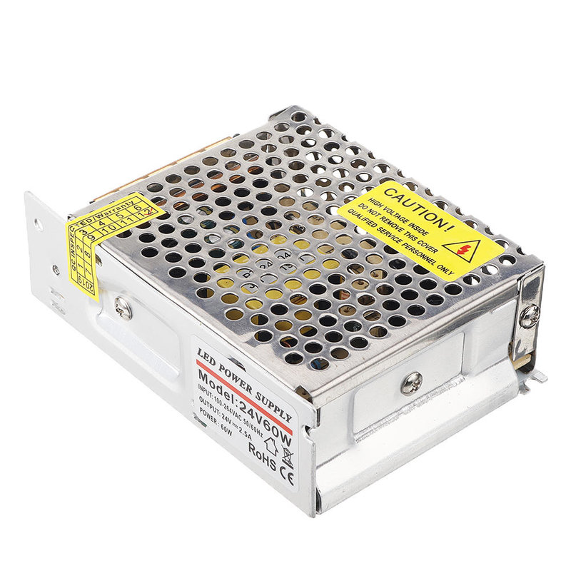

Mis dudas son.. Le voy a comprar una fuente de alimentación de 24 voltios 3A. que mediante un modulo regulador, reduciré a 16V 3A. Ademas le comprare una pantallita indicadora del voltaje y el amperaje que se esté metiendo al circuito.

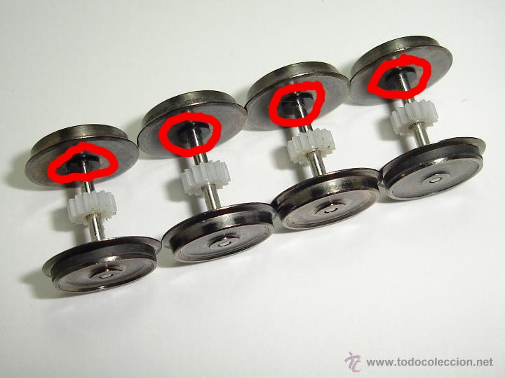

hola, solo puedo decir, que los vagones que tengo yo, las ruedas son metálicas pero el eje es plástico y los que no son plásticos están aliados los ejes de las ruedas.

Hola. Gracias. En este caso las ruedas y los ejes son una sola pieza. Pero estuvo años andando así, sin problemas. Es más que nada una curiosidad electrica

Si circula en 2 carriles, las ruedas están aisladas.

En el sistema analógico la vía, que esta formada por unas traviesas y dos carriles, por cada carril circula uno de los polos de la corriente continua, de manera que si tenemos el polo positivo en el carril de la derecha según el sentido de la marcha la locomotora irá hacia adelante.
Por eso las ruedas están aisladas entre ellas en el mismo eje.

Yo le llamo raíl, pero bueno.. si eso mismo. las ruedas diría que deberían estar aisladas, pero... son así
y aí no veo que esten aisladas de ninguna manera, por eso me causa la duda. Ese sistema esta haciendo corto... y son las que vienen de origen.

Estas piezas de plástico negro son los aislantes. Es mejor que en un bogie las ruedas tengan el aislante en el mismo lado.

Entiendo que vas a usar una fuente de 24V 3A. Las chinas conmutadas apenas pasan de los 5€

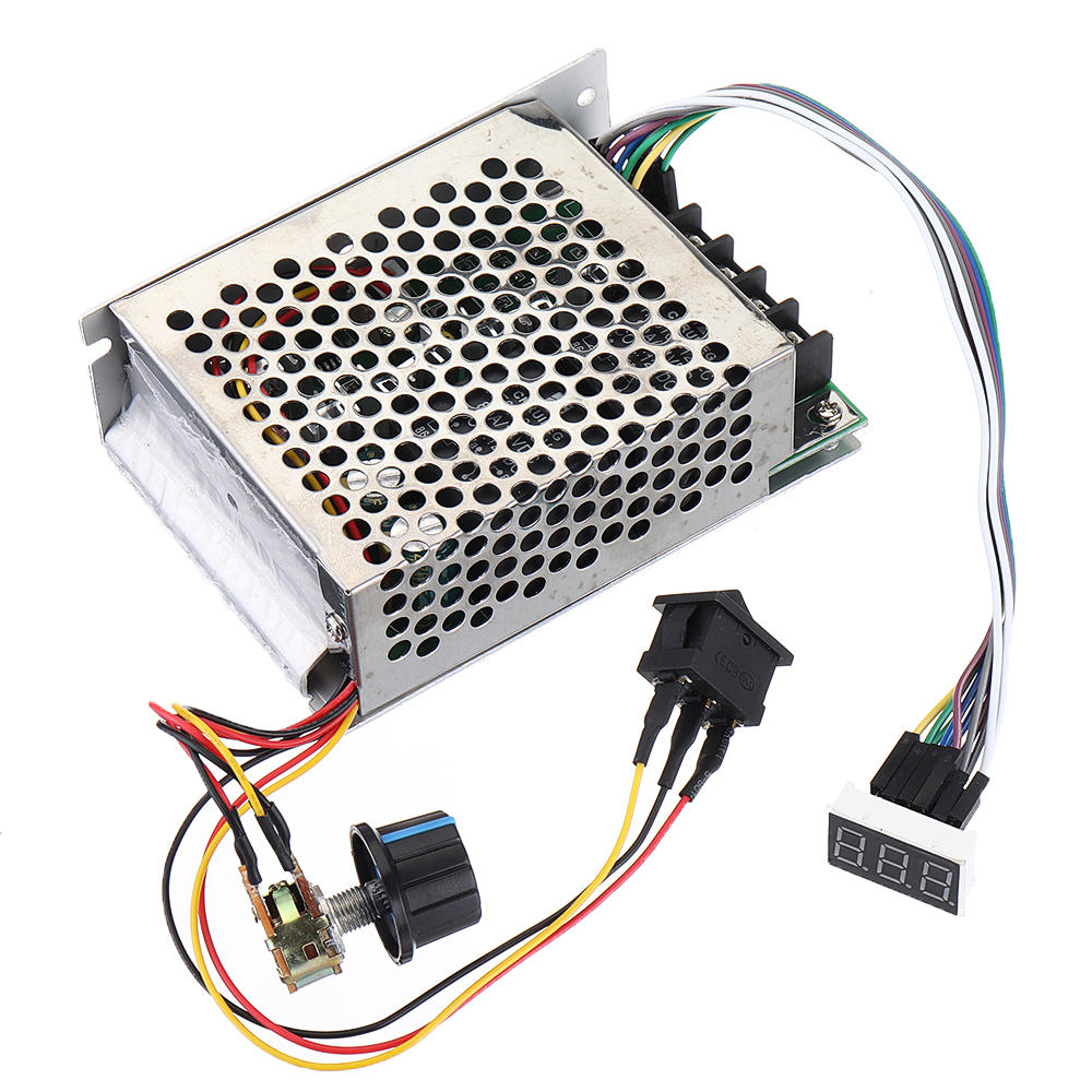

Por tanto es mejor usar una tensión mas alta, te valdrían los 24V de la fuente sin mas, y regular el ancho de pulso para conseguir el valor eficaz deseado. Al fin y al cabo la salida en las digitales desde el decoder hasta el motor es una señal PWM.
Un regulador de PWM de 6A en Ebay puede salir asquerosamente baratos, y es todo lo que necesitas después de la fuente. Y tendrías una alimentación en PWM de 24V. Aparte de que no hay disipación de potencia en el regulador.

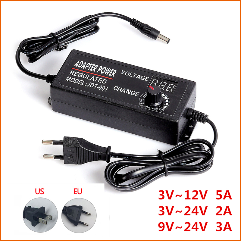

Por ahora compré una fuente de alimentación regulable. De 3v a 24v. Probe una locomotora a 17v y 3A y parece que anda más rápido.
En principio mi intención es pasar ese voltaje por el regulador original de 16v 1A. Imagino que acabará quemándose pornmeterle más tensión. Aunque ese regulador por lo que comprobé con el polimetro, mantiene los casi 17V y lo que hace realmente es regular el amperaje.

Por ahora iba a usar la fuente como alimentación y el controlador original. Pero tendré que comprarme uno de pulsos como me decis

Fuente 3-24v 2A
Fuente 24v 2.5A
Regulador DC
