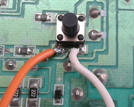

Sin saber como es ni poder medir, apuesto por un fallo en el inicio, bien en la fuente de alimentación, o muy al principio.
Algunas cosas que tengo tienen un fusible rearmable o no (se funde) hay que seguir el tema del voltaje hasta ver que falla en algún momento.
Recientemente he reparado un aparato con mando con membrana, debajo de la cual estaba un pulsador de contacto SMD, que se supone que garantizaba 2M de contactos, pero falló a los pocos cientos. Era mucho mas adelante que el fusible, el contacto hacía un encendido "lógico" como el encendido de los ordenadores, y si no hay contacto, pues no arranca.
Si tienes un pulsador de encendido, con pulsación momentanea, mira a ver si cortocircuitandolo con unos hilos consigues que arranque, en cuyo caso es el pulsador contactor.
Una vez probado compré un pulsador y lo cambié
