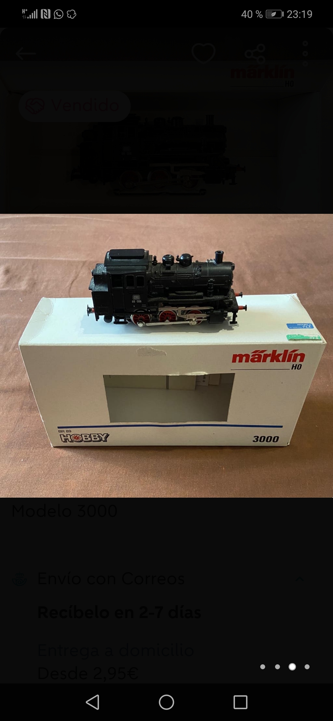

Buenas tardes amigos.
Hoy me ha llegado una locomotora marklin de vapor analogica que he comprado de segunda mano. Como la piedo digitalizar?

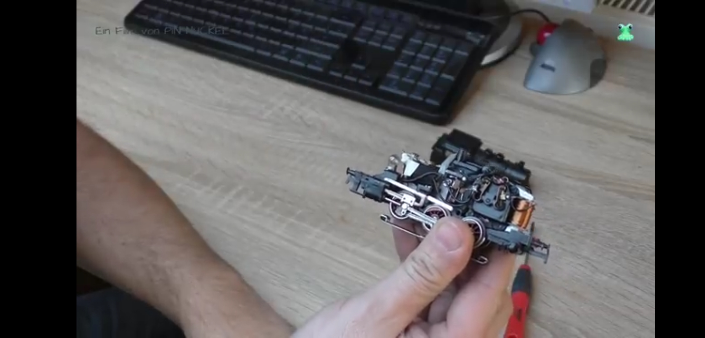

Hola, el matao. La he abierto, no esta preparada para digitalizar.

La foto es de internet porque no le hice foto en su momento

stator de iman y decoder
vale mas el mango que la azada yo creo que no merece la pena

Además es probable que tengas que mecanizar el iman. En esa no siempre coinciden los imanes habituales.
En plan hobby sierras el estator de bobina e intercalas unos imanes de neodimio. Tarea complicada. Creo que fué Markos quien lo publicó en su día.
En plan vago y sin garantía completa de funcionamiento en analógico, el fabricante TAMS dice que si, pero "poco" :) puedes poner un decoder TAMS para motores con estator bobinado. Quizás lo consigas en casa por unos 30€ bien por Ebay o directamente del fabricante. Hay un modelo nuevo LD-W-42, baratito en origen.
Esa locomotora es lo menos que se da en Märklin, pero suele funcionar bien. Mas de 5M fabricadas, en realidad con una mecánica normalmente mas fiable que las actuales. Y repuestos de todo actualmente. Pero es poca cosa.

¿Y un decoder Märklin 60906? Al final acaba haciendo un poco de ruido en digital (a mí me pasa con una 3005 y un 3016), pero no es caro y fácil de instalar manteniendo el estator de bobina tal cual.
