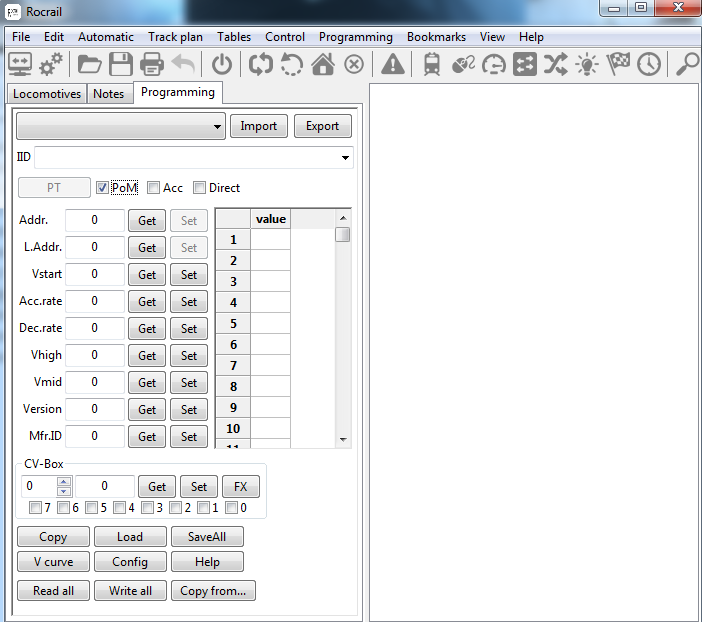

No lo ha sido un lapsus, tengo alguna locomotora Trix y el decoder con RocRail y el DCC++, que tiene salida POM y de vía de programación, solo me dejó programar marcando la casilla POM, Por eso he comentado lo de los chicos especiales. Yo me volví loco con un problema parecido, hasta que me dí cuenta de lo que ponía en la columna correspondiente. Y así me dejó trastear las pocas variables que tienen estos decodificadores y si no recuerdo mal el problema era que la variable 1, se resistía como gato panza arriba. Aunque el decodificador es un modelo distinto, con el peculiar interface de Trix.
