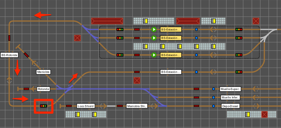

Adjunto una parte de mi diseño que funciona perfectamente a excepción de la señal enmarcada en rojo que no acabo de afinarla.
La cosa es muy simple: Los trenes van de derecha a izquierda desde la estación, haciendo una gran curva para incorporarse a la vía de retorno y salir de las instalaciones (flechas rojas). Después del canton que contiene la señal y que abarca toda la gran curva, hay un grupo de agujas que en la realidad están muy juntas y no da lugar para dividir en ningún tipo de cantón.
Es una señal crítica, puesto que controla la presencia de trenes en el canton siguiente o movimientos en zona de mueles que están a la izquierda.
Ahora mismo es de dos aspectos (rojo-verde) y está agrupada dentro del cantón BS-Rotonda. Sin embargo, cuando un tren pasa de ese cantón al siguiente, la señal no cambia a rojo... En fin que me he enredado yo solo y no veo solución...

Hola, para poder ver si hay algún problema en tu definición de la señal en el iTrain, necesitaríamos el fichero del layout, en el formato .tcdz que genera el iTrain. Si no lo puedes subir aquí, regístrate en el foro de iTrain y abre un hilo en el subforo de español.

Tienes el canton BS-Rotonda mal configurado y ademas no esta incluida la señal S-001.
La señal S-001 tiene las direcciones 158 y 159 que tambien las tienen las señales S-158 y S-159
Pasa una diagnosis y te saldra todo lo que falta.
Espero que esto te sirva de pequeña ayuda.

Como te dice Burman, no tienes la señal S001 metida en ese cantón, sino una "SP1" que luego no tienes definida, luego malamente puede el iTrain manejártela, aparte de todo lo que, como también dice él, tienes liado con las direcciones. Si sólo usas verde/rojo ¿por qué le asignas dos direcciones a esa señal?, dos direcciones que además tienes asignadas a otras señales.
Como bien dice, usa el "diagnosis" y revisa todos los problemas que te dice. Además, si entras en el editor de Panel de Control y le das al imán rojo de "conectar", te avisa de que también tienes un par de problemas con el "Depo-Diesel".
Corrige esas indicaciones y prueba a ver si ahora sí te funciona.

En efecto, hice la diagnosis y corregí todos los errores. Ahora la señalización funciona perfectamente.
El problema es que abordé el diseño añadiendo los accesorios sin que aún estuvieran en la maqueta... Perdí un poco el control del tema...
