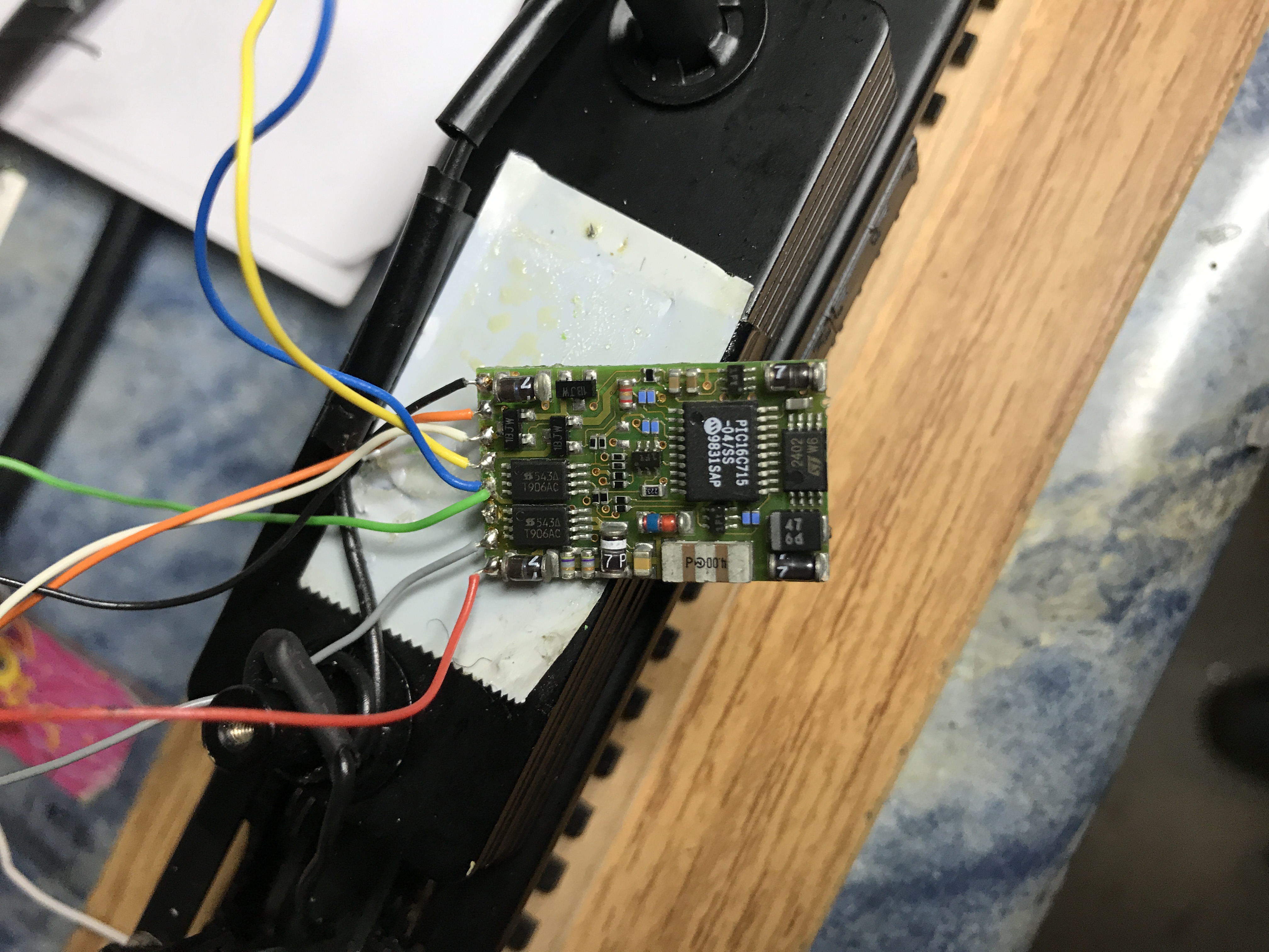

Buenos dias a tod@s, he comprado una 333 de electrotren verde amarilla, digitalizada, pero quiero reprogramar el decoder y desconozco la marca y modelo del decoder, puesto en contacto con el vendedor, me indicó que no estaba seguro, pero me comento que podia ser un Lenz de los antiguos. Pongo fotos del mismo, por si algún forero puede arrojarme algo de luz.
Muchas gracias de ante mando

¿ No puedes leer la cv-8 ? Ahí cada fabricante, según norma, escribe el número que le ha sido asignado.

Mira el valor de la CV8, y si es un Lenz, el valor tendria que ser 99.
Si así es, entonces mira el valor de la CV7 y según el valor, es probable que podamos saber también el modelo o versión.

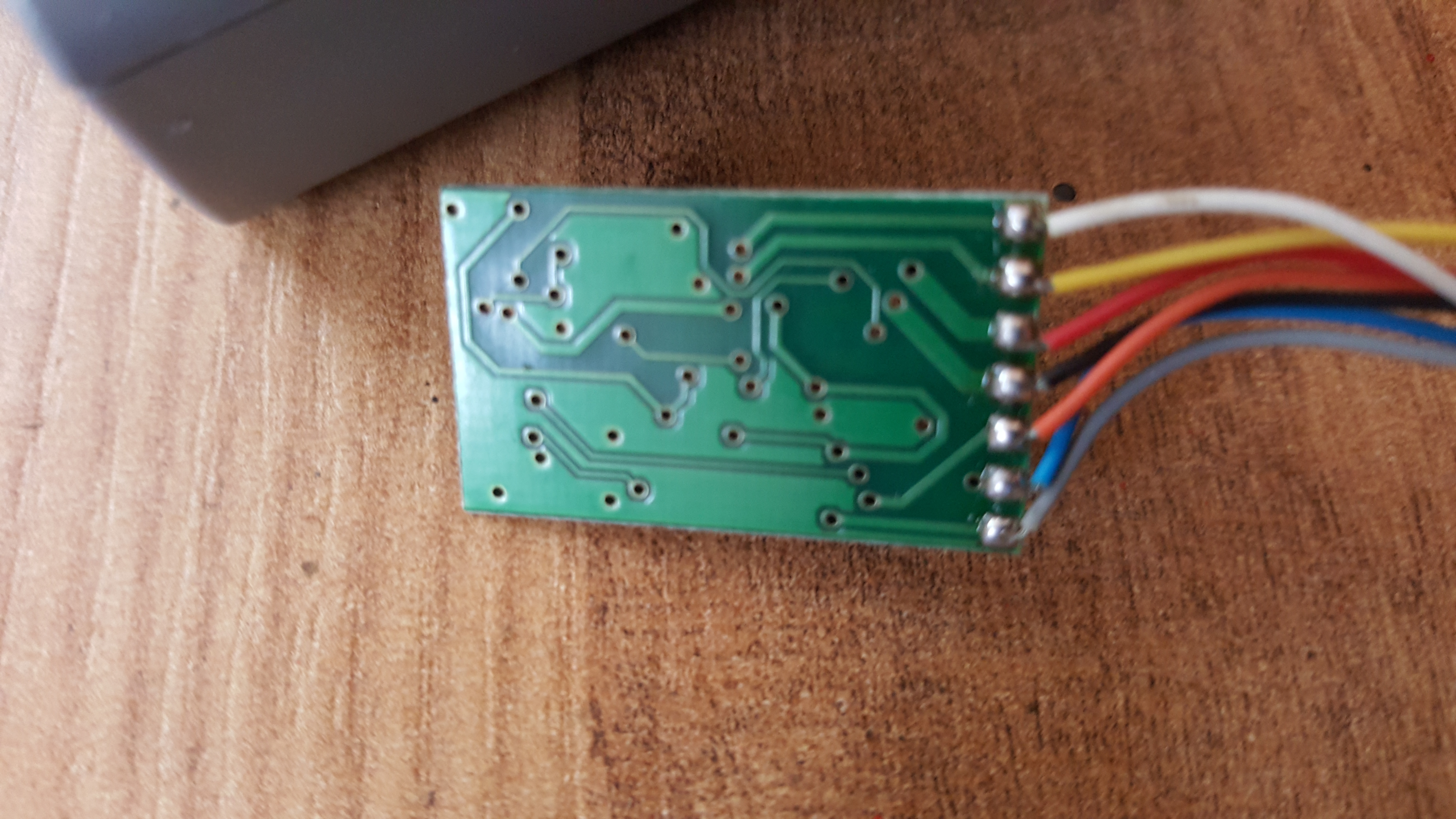

Si nos pones una foto del decóder por ambas caras quizás podremos identificarlo.
Nota 18 Feb 2021 16:47
Mensajes: 57
Registrado: 16 Dic 2016 09:36
por detras no hay componentes solamente circuito impreso
lleva conector de 8 pins y funcionan, uno esta en 26 pasos y el otro en 14,pero funcionan bien

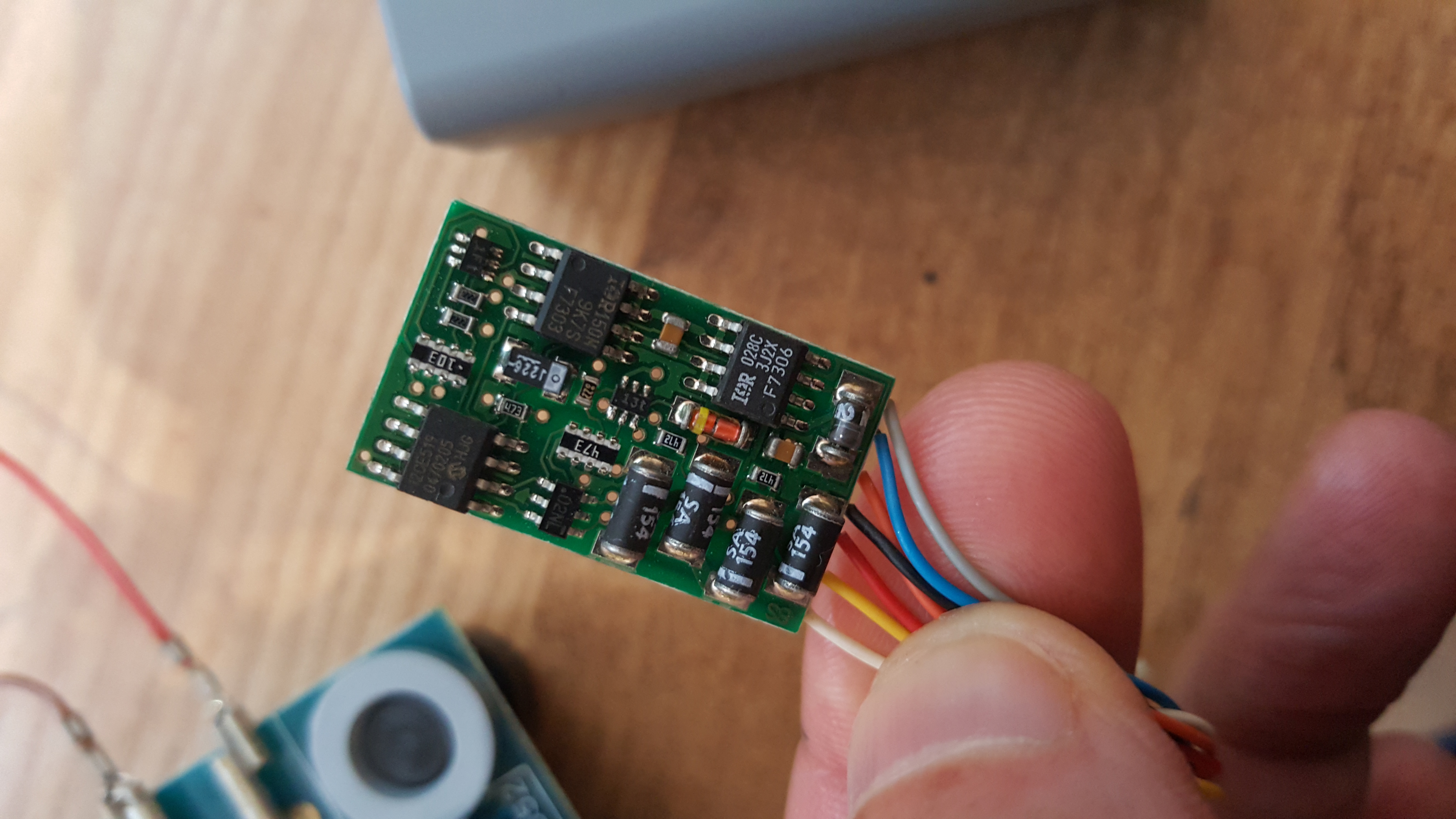

Nota 18 Feb 2021 17:10
Mensajes: 57

Yo no puedo decirte gran cosa, pero en una esquina pone "8S". De los ICs he visto el de arriba a la izquierda, que es una memoria EEPROM y el de abajo a la derecha, que es un MOSFET de Infineon (o sea, pariente de los trenes Velaro o las locomotoras 252 :lol: ). En principio esos componentes no dan muchas pistas porque son bastante genéricos. Mucha suerte en la búsqueda.

Gracias,aunque son iguales por delante, por detras cambia un poco la forma del circuito impreso y en el otro pone: Lp051

Yo creo que uno es igual y el otro es igual pero en otra versión, porque uno de los diodos (if) de abajo tiene la banda de otro color. Si en el hilo logras encontrar alguna identificación, puedes buscarla en Google y confirmarlo.
