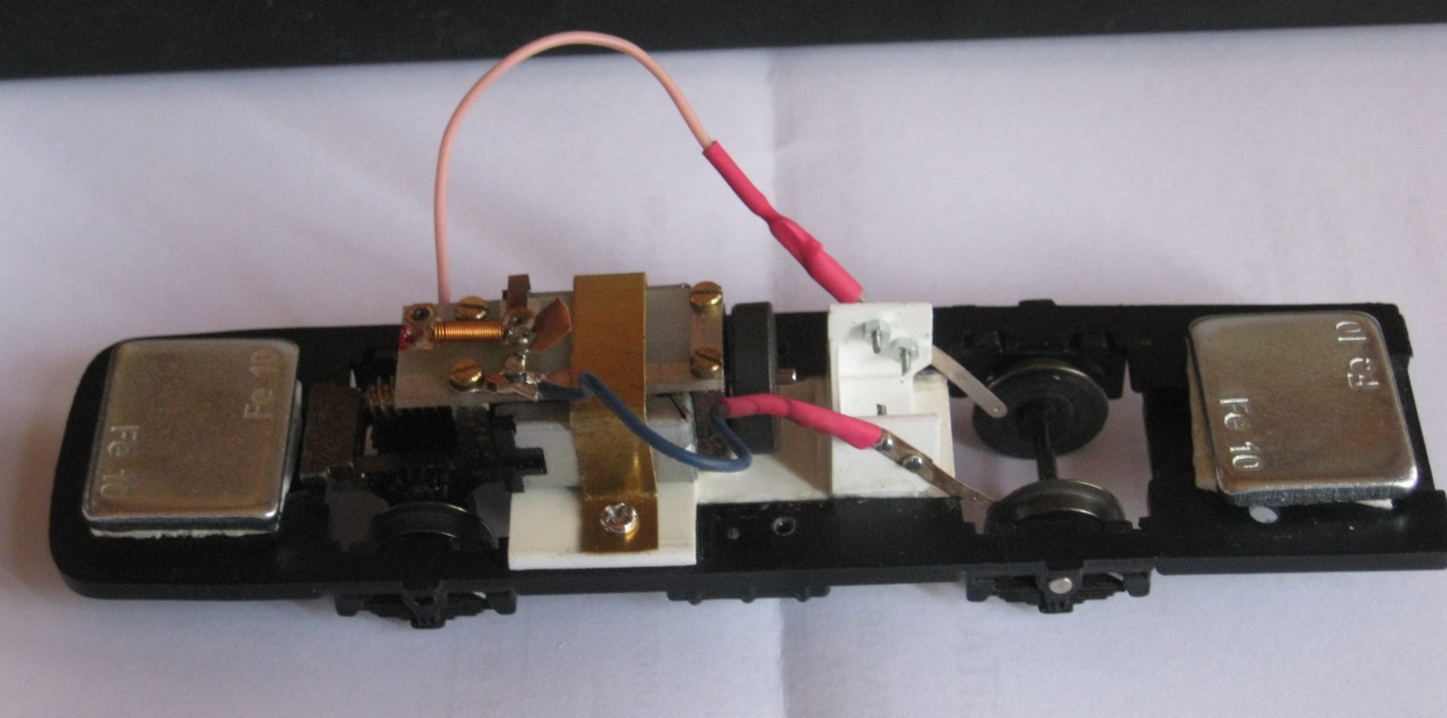

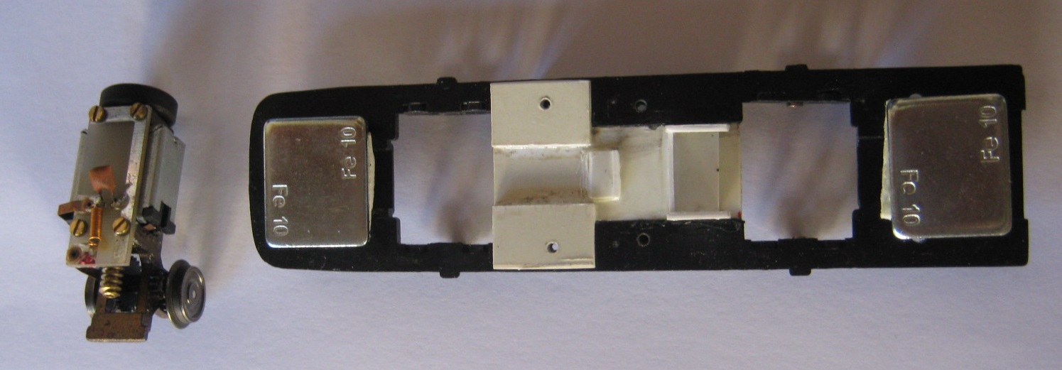

un ejemplo de "remotorización" del ferrobus JYE pescado por Internet, probado por mí. pero no me acabó de convencer por lo revolucionado del motor.. estando solo un eje aislado ( son los ejes originales )
así que lo intenté con ejes de electrotren con pta cilindrica y las 2 ruedas aisladas...
aunque el motor con eje acoplado es un modelo Günther ( 3002 ) y ese eje es solo con una rueda aislada ...
