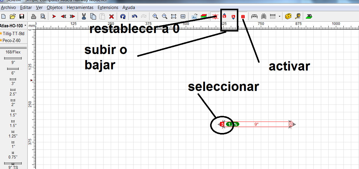

Gracias, estoy trasteando con scarm, que es gratis, he podido hacer vías en 2D, pero no encuentro como incluir los desniveles ¿no tiene función de 3D o soy yo que no encuentro como?
Sin título1.png (20.64 KiB) Visto 2696 veces
José
Viva la vía verde

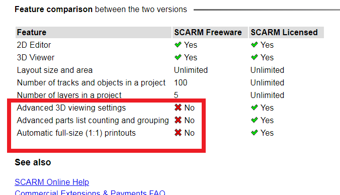

Después de trastear un rato con los programas que me habéis sugerido, he llegado a la conclusión de que hay que pasar por caja.
He pensado en comprar SCARM, por los no demasiado sólidos criterios de: es el más barato y me ha resultado razonablemente sencillo de usar.
Pero antes de pagar por ese, me gustaría preguntar a los que tenéis más experiencia si con SCARM me faltaría alguna funcionalidad que a estas alturas a mi ni se me ocurra, o si hay ventajas en los otros programas que compensen los que cuestan extra.

SCARM tiene de todo y sólo cuesta 40€. Anyrail cuesta un poco más pero también es muy bueno. Escoge el que quieras.

Comencé a utilizar Scarm en mi primer diseño de circuito cuando era totalmente gratis.
Aprendizaje rápido para un manejo básico y con un diseño gráfico rápido y expectacular.
Cuando decidí modificar el circuito, había pasado ya a ser de pago la opción "Full" a un precio razonable, por lo que no le dí muchas vueltas y la compré. Como se ha comentado más arriba, se debe poner en valor el trabajo del programador y aún más cuando tienes una opción libre y gratis que te permite probar la mayoría de posibilidades antes de comprar. Desde entonces ha tenido varias actualizaciones sin sobrecargo alguno.
Utilizo lo más básico aunque tiene posibilidades para hacer maravillas de decoración pero que requieren un aprendizaje más profundo.

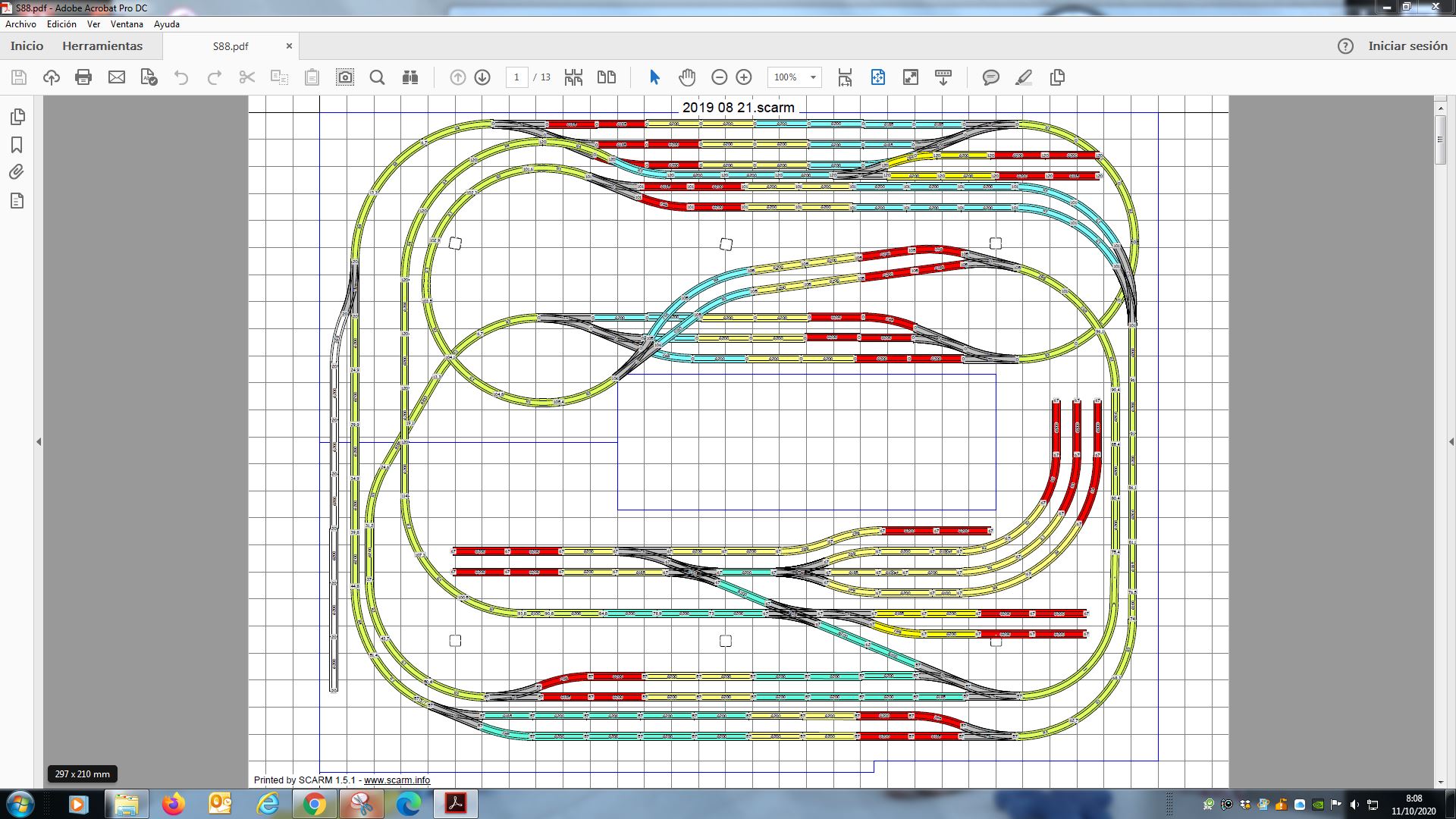

A modo de comentario, en mi último diseño, me dediqué a pintar los tramos de vías en función de los retromódulos a conectar.
Aquí te dejo el ejemplo.
Vive y deja vivir.
Mi libertad acaba donde empieza la tuya .... y viceversa.

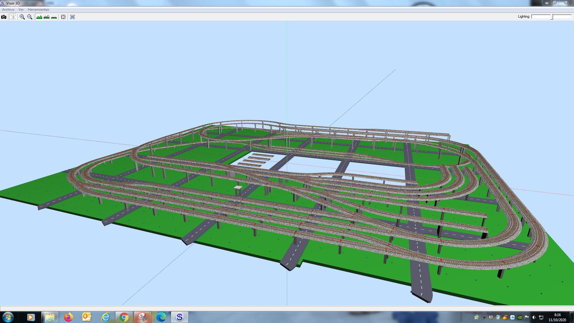

Y aquí, el mismo circuito en 3D.
No hacer caso de las carreteras dibujadas. Ha sido una licencia mía para ver la proyección del bastidor que sustenta el circuito. ;) ;)
