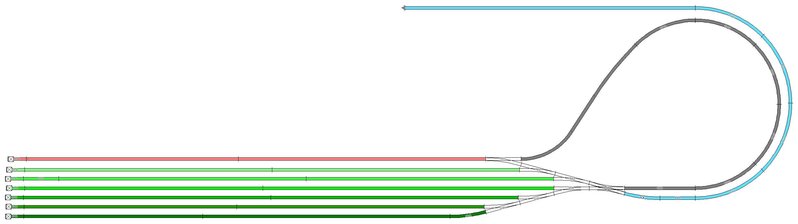

Estoy metido en la construcción de la maqueta, de momento en la estación oculta, que tiene bucle de retorno y 7 vías de estacionamiento.
Es una ampliación de este esquema:
ES (v3)_con bucle.jpg (16.82 KiB) Visto 1011 veces
