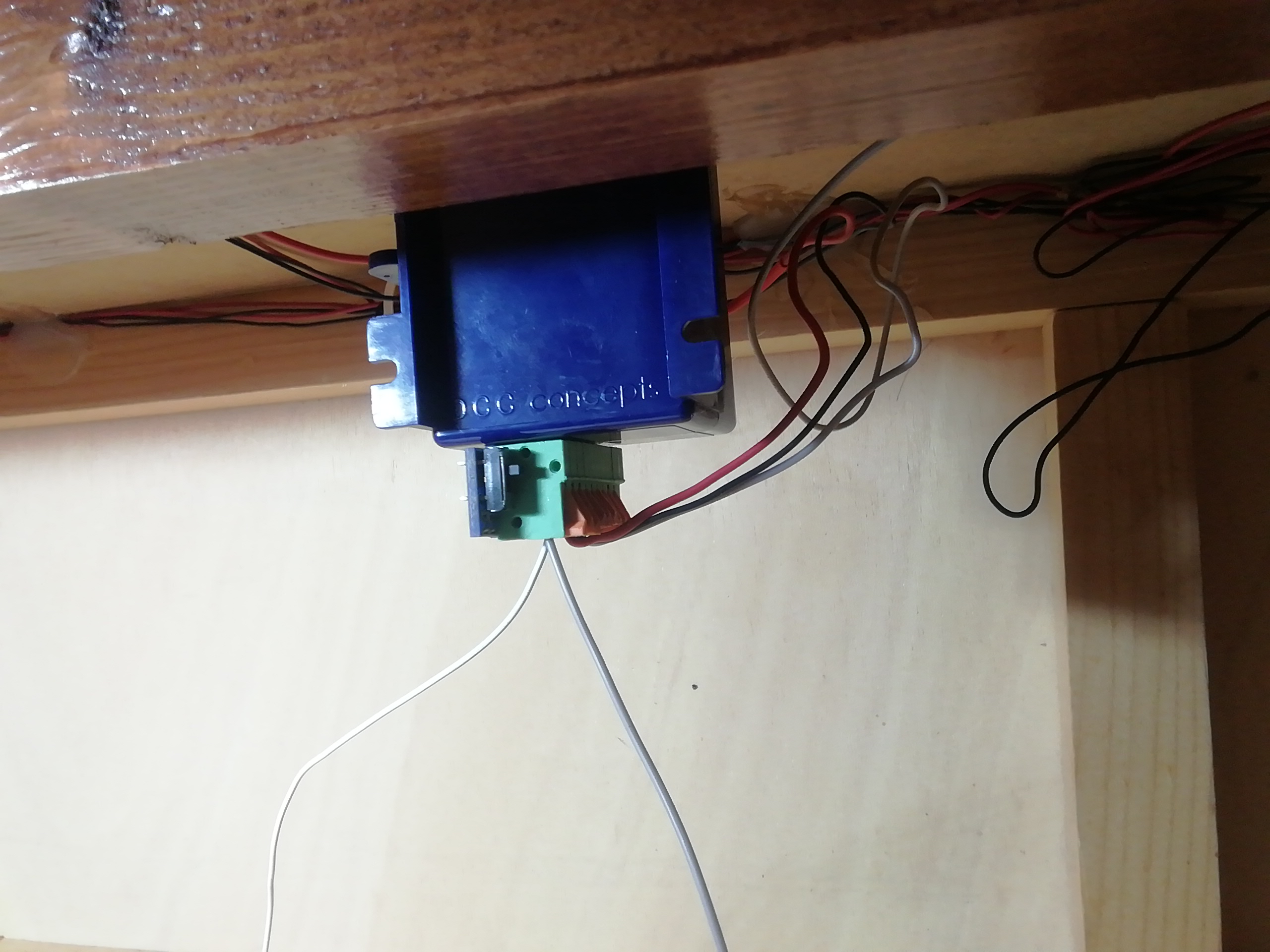

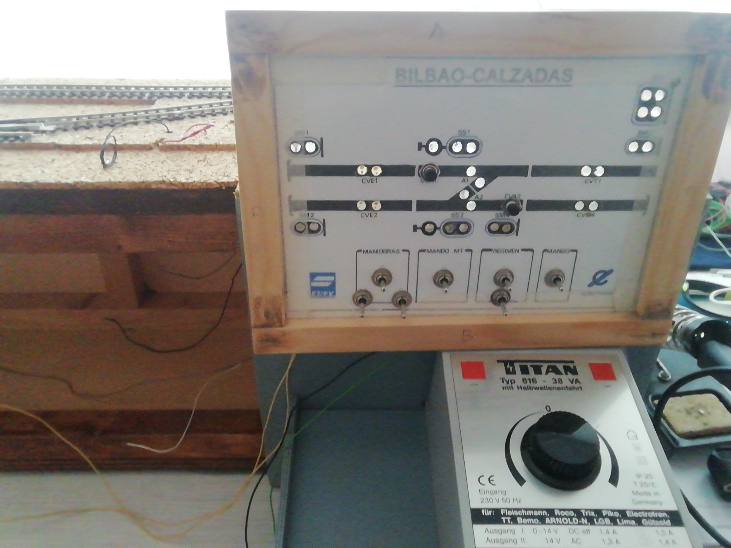

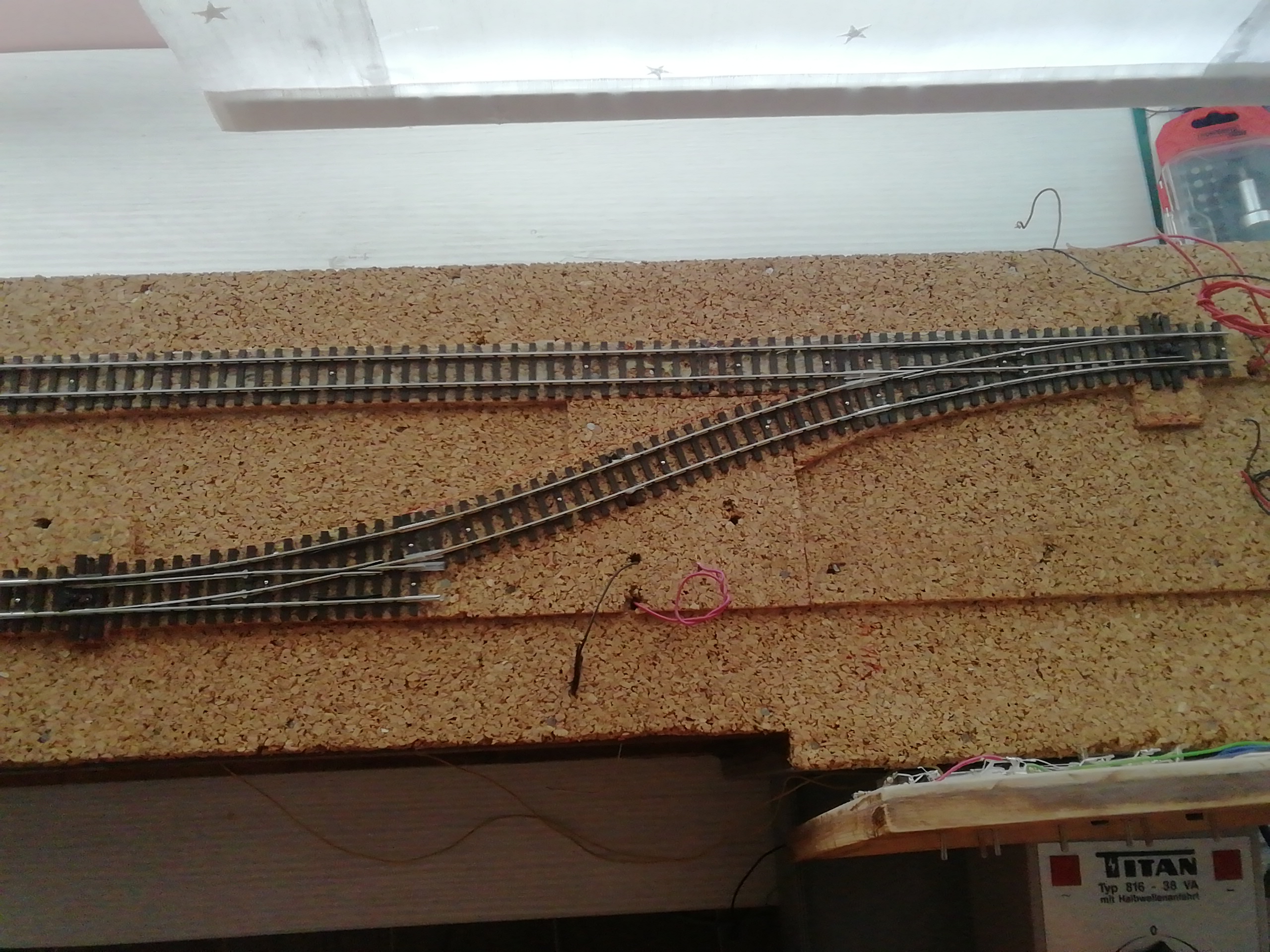

En primer lugar estoy haciendo módulos en escala H0m y el primero lo tengo bastante avanzadillo. Os voy a pasar fotos de como esta y si podéis ayudarme estaría muy agradecido.

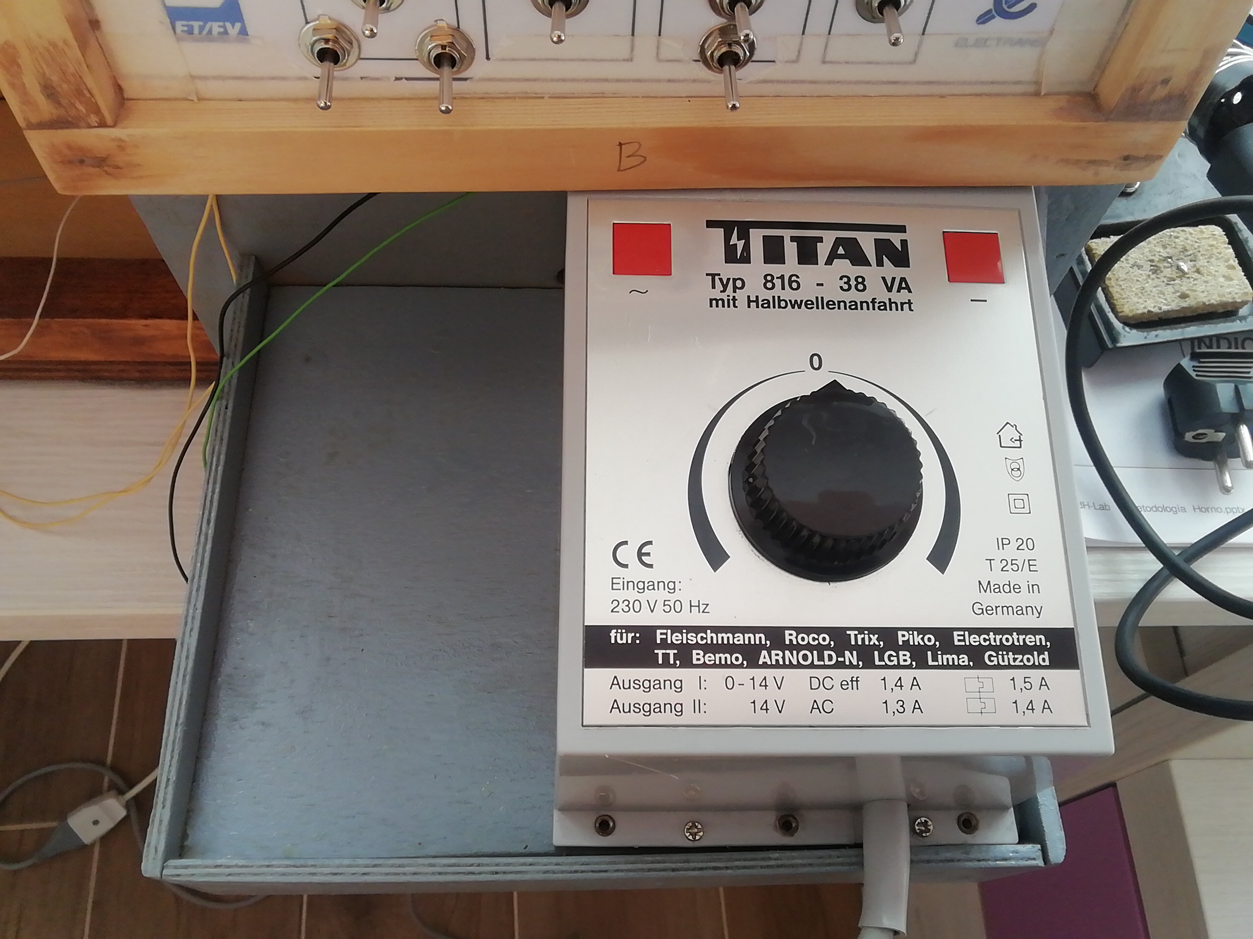

Los 2 motores que monta este módulo son de la marca Cobalt. La fuente de alimentación es de la marca Titan con salida AC, por lo que tengo entendido y leído en este foro estos motores soportan solo la corriente continua.
En el panel o cuadro de enclavamiento lo tengo ya montado con 2 pulsadores. Es para mi algo complejo pero espero que me podáis solucionar este pequeño entuerto.
He estado haciendo pruebas yo mismo y me llevo cada chispazo!!!....

Por lo que entiendo es que los pulsadores debo sustituirlos por unos interruptores........que faena, a mi me hacia mas gracia el cambio de aguja con pulsador.....
Mensajes: 7083
Los pulsadores sirven para "motores" que funcionan por Pulsos, como los "motores" de bobinas.
Los Cobalt funcionan por motores de corriente contínua y necesitan ser alimentados contínuamente mientras hacen el cambio.
Con conocimientos de electrónica y usando condensadores se puede hacer un circuito a base de pulsadores, pero nos indicas que no tienes conocimientos de eletrónica, por lo que yo haría lo el manual indica!!!!

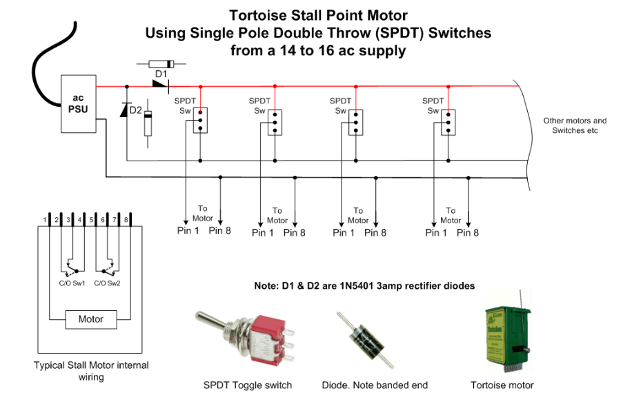

En este esquema que seria, 2 interruptores para un solo motor o es para para cada motor un interruptor?, otra pregunta que tupo de interruptor es,3 posiciones y 2 circuitos?.
Mensajes: 7083
Este es el esquema para conectar los motores Tortoise o Cobalt (es lo mismo, solo que el pin 8 del Tortoise equivale al pin 2 del Cobalt) en euna fuente de corriente alterna.
Necesitas dos diodos (D1 y D2 en el esquema) y un conmutador de un circuito por motor (SPDT sw) en el esuema. El conmutador puede ser de tres posiciones pero no es necesario.

He comprado un modulo de conversion de energia de AC a DC ......crees que puede ser mejor????
Y otra pregunta para accionar con un mando los 2 desvios a la vez?
Mensajes: 7083
El esquema y conmutadores para corriente contínua son distintos.
En la documentación de los Cobalt (puedes buscar documentación de los Tortoise que son iguales) se explica como conectar más de un motor en serie. Mejor en serie entre ellos que mover 2 motores a partir de un conmutador.

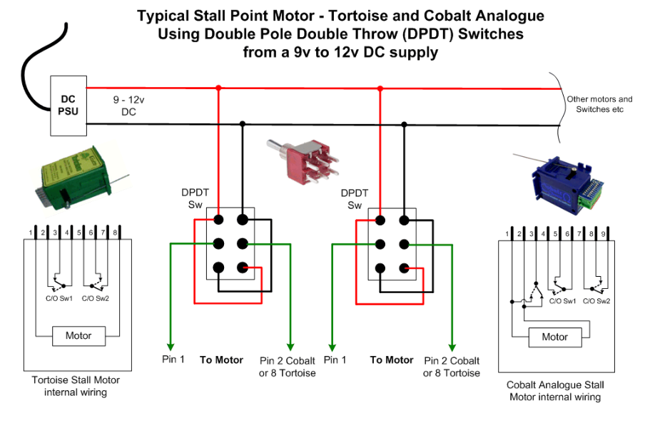

Mensajes: 7083
Este es el esquema para conectar los motores Tortoise o Cobalt (es lo mismo, solo que el pin 8 del Tortoise equivale al pin 2 del Cobalt) en una fuente de corriente contínua.
Necesitas un conmutador de dos circuitos por motor (DPDT sw) en el esquema. El conmutador puede ser de tres posiciones pero no es necesario.
(imagen de brian-lambert.co.uk)
Vale entonces con este esquema me puede valer el conversor de corriente de AC a DC de 14v. que he instalado a la salida del transformador?
Mensajes: 7083
Sí, claro.
En el esquema veo que los pines del 4 al 9 que cableado es o para que sirve?.
En el pin 3 he colocado el cable que va del desvío polarizado.
Mensajes: 7083
En los Cobalt el pin 3 es para conectar más de un motor en serie.
Para polarizar el corazón del desvío se usa o el grupo 4, 5 y 6 o el grupo 7, 8 y 9. Siendo los pines 6 o 7 los que van al corazón y los otros dos a la señal DCC (carriles). Si usas uno de los grupos conmutadores para polarizar el corazón, te queda el otro libre para conectar los led de indicación de la posición de los desvíos.
