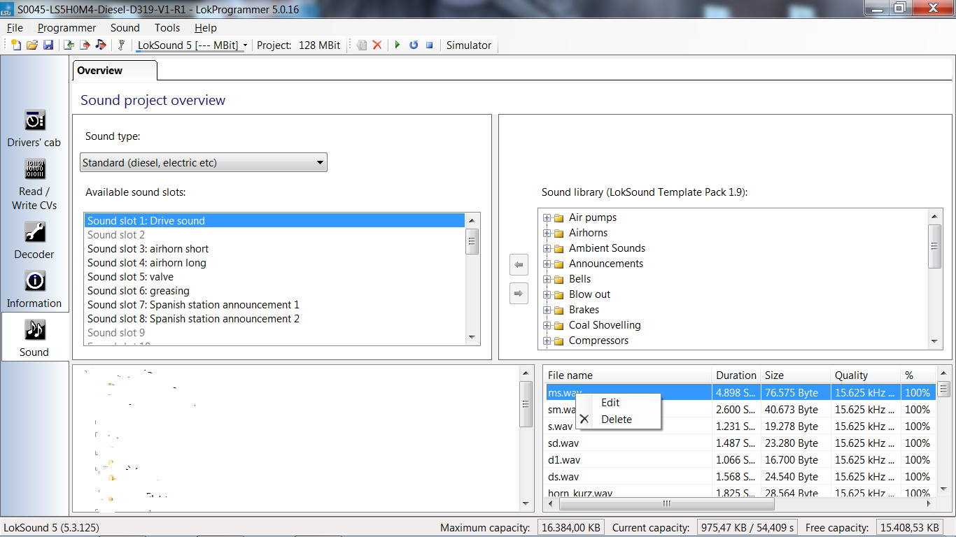

Borrar sonidos con el lokprogramer, es muy sencillo:
Restituirlos, solo tienes que descargar el proyecto original y volverlo a grabar el el decodificado. O haberlo guardado en el PC, antes de modificarlo, para poderlo regrabar.
El programa te permite (ver cuadro de arriba a la derecha), elegir sonidos de la librería Loksound template, para incorporarlos a tu proyecto. Lo importante es que estos, estén disponibles para la versión del decodificador ya que los de, por ejemplo, grabados para la versión 3,5, no valen para el resto de versiones. Y por supuesto que se tenga memoria disponible para introducirlo.
O incorporar sonidos del cuadro de arriba a la izquierda, que son de un proyecto descargado y guardarlo en el PC, pasandolos al cuadro de la derecha con la flecha, para futuros proyectos, pero siempre teniendo en cuenta la versión para los que han sido creados. O a la inversa para modificar un proyecto descargado.
