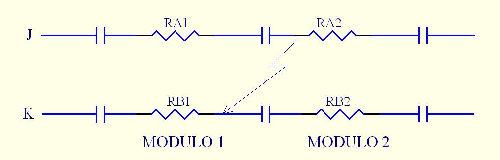

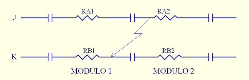

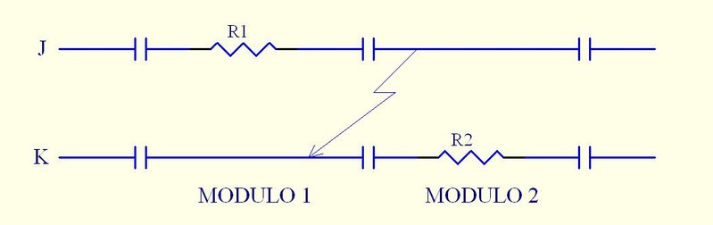

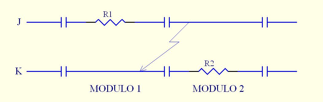

Luego tenemos una segunda dificultad: ¿monitorizamos la corriente en solo un raíl o en los dos? Teóricamente, con un solo raíl sería más que suficiente, pero en la práctica, no es así. A la salida del booster CDE, tenemos los polos J y K, que van a la vía. Si monitorizamos la corriente solo en el polo J o solo en el polo K, podría darse el caso que dos módulos contiguos, sus polos J y K no estuvieran enfrentados, (por descuido en la instalación de circuit breaker en el módulo, o porque los módulos pueden ser reversibles), como podemos ver:
En este caso, ni el circuit breaker del módulo 1 ni del modulo 2 se enterarían del corto, con lo cual, "saltaría" el booster, no haciendo nada los CBs de los módulos 1 y 2...
Por ello, decidí sensar en los polos J y K:

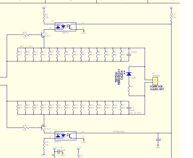

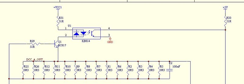

Sensar en las resistencias de los polos J y K a la vez, complica mucho, porque las resistencias RA y RB están referidas a distinto potencial. Encontré este circuito en internet, y me gustó mucho (siento la baja calidad del mismo, al capturar la pantalla):
Confirmo que funciona.

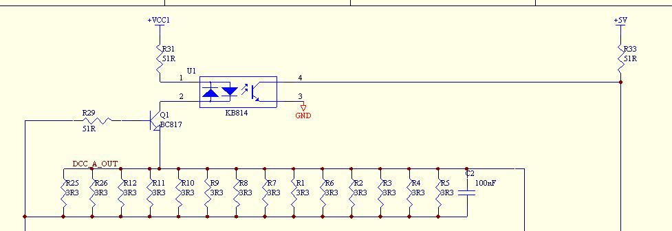

En condiciones normales, en el pin 4 de U1 tenemos +5V. Cuando la caída de tensión en las resistencias en paralelo, llega a los 0,6-07V (situación de sobrecarga o cortocircuito), el transistor Q1 empieza a conducir, U1 también, y en el pin 4 de U1 tenemos prácticamente 0V, lo que nos permite detectar el cortocircuito. Este circuito debe estar repetido en el otro polo, lógicamente:
La salida de ambos optos, como es en colector abierto, va al mismo punto, que es llevado a un PIC.

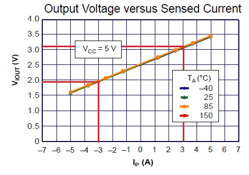

Aunque el método de detección funciona, no me acaba de convencer... requería muchas resistencias en cada polo J y K (o una de más de 2W en cada polo), dos optos... Un amigo me habló del circuito integrado ASC712, un interesantísimo circuito integrado, basado en la medición mediante efecto hall, de alimentación unipolar a 5V, y capacidad de medida bidireccional (recordemos que en DCC tensiones y corrientes son alternas cuadradas) que saca 2,5V cuando la corriente es 0A, poco más de 3V cuando la corriente medida es 3A, y poco menos de 2V, cuando la corriente es -3A:
La utilización de este integrado evita utilizar resistencias de sensado en los polos J y K (lo que evita también, caídas de tensión de 0,6+0,6 = 1,2V).

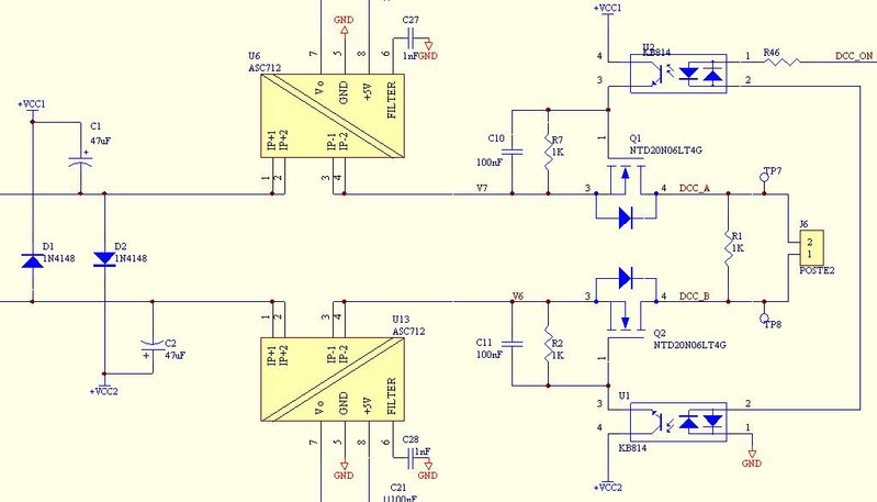

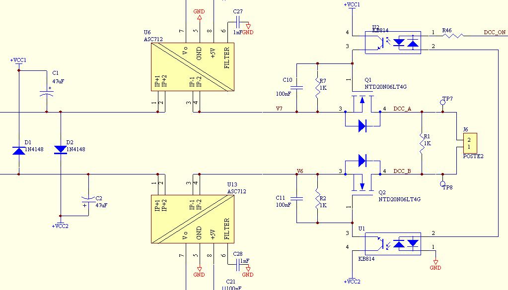

Una vez tenemos resuelta la medición (o detección) de la sobrecorriente, tenemos que abordar cómo cortamos la corriente a la vía. Con un relé se descarta, porque no es lo suficientemente rápido. Unas veces actuaba antes que el booster, otras no... Así que opté por poner dos Mosfets. Necesariamente deben ser dos Mosfets, y no solo uno, porque tienen un diodo en antiparalelo, y podemos cortar solo un semiciclo, así que un Mosfet corta el semiciclo positivo, y el otro el semiciclo negativo.
Nótese que la tensión VCC1 y VCC2 para disparar la puerta de cada Mosfet, la obtengo de la propia señal DCC.
Los diodos D1 y D2 no pueden ser el 1N4148 como indiqué en el esquema, debe ser el 1N4007 (o S1M, en SMD). Tuve que hacer una ñapa, para poder montar el S1M (en la próxima versión de PCB lo corregiré)

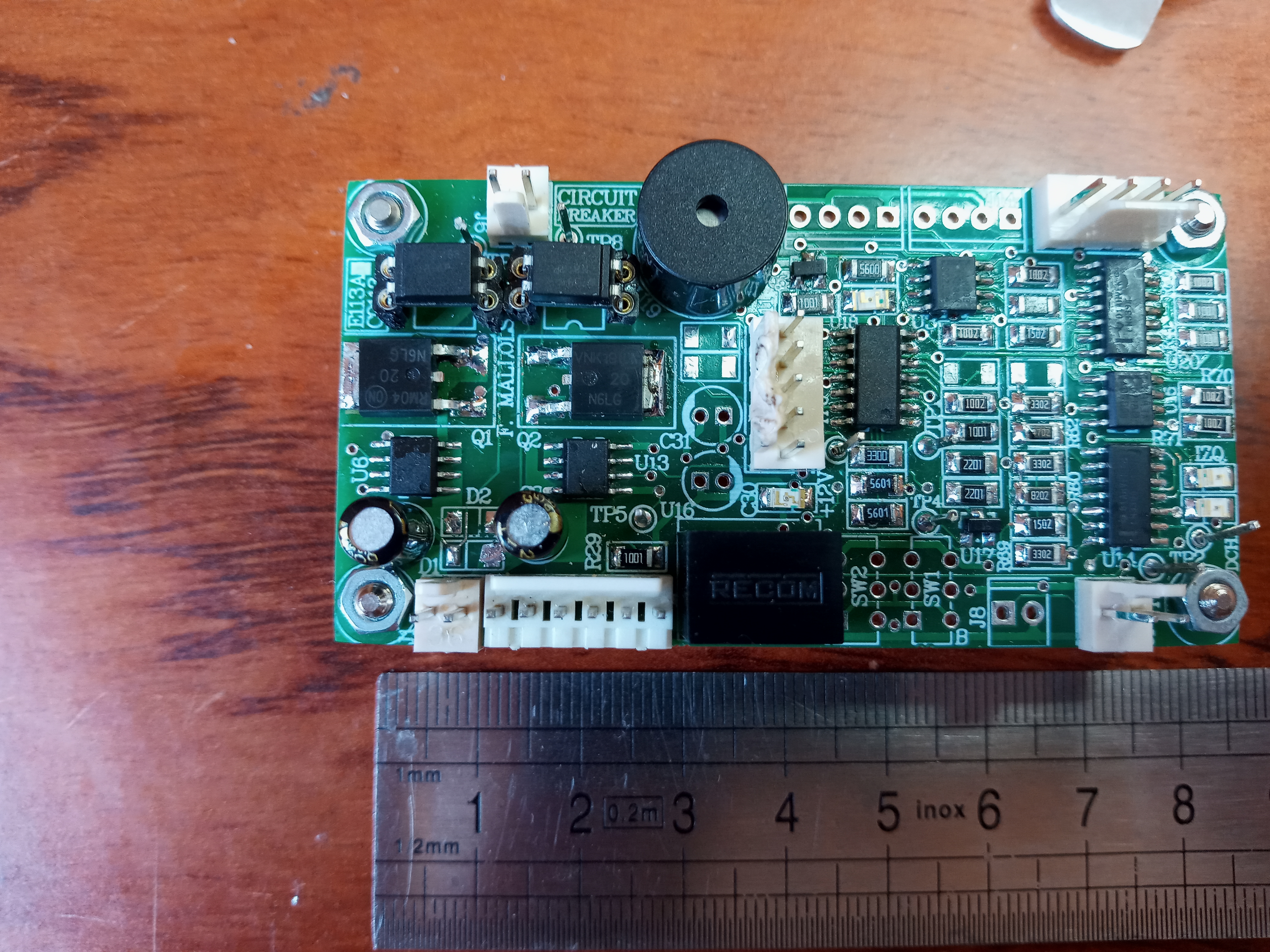

Le he puesto al circuito dos microinterruptores (no montados en la tarjeta de la foto), para seleccionar si queremos rearme manual o automático, si queremos que las señales de STOP de los módulos colaterales, paren el módulo...u otra cosa que se nos ocurra.
Como en mis módulos también pondré detectores de presencia de tren (detección de cantón ocupado), en la caja de conexiones, aparte del conmutador de polaridad, pondré otro conmutador, para que la tensión DCC llegue a la vía a través de los módulos colaterales, o a través del Circuit Breaker, y la tarjeta de detección de cantón ocupado. Recordemos que si el CB no recibe alimentación de +12V, los trenes no pueden circular.
