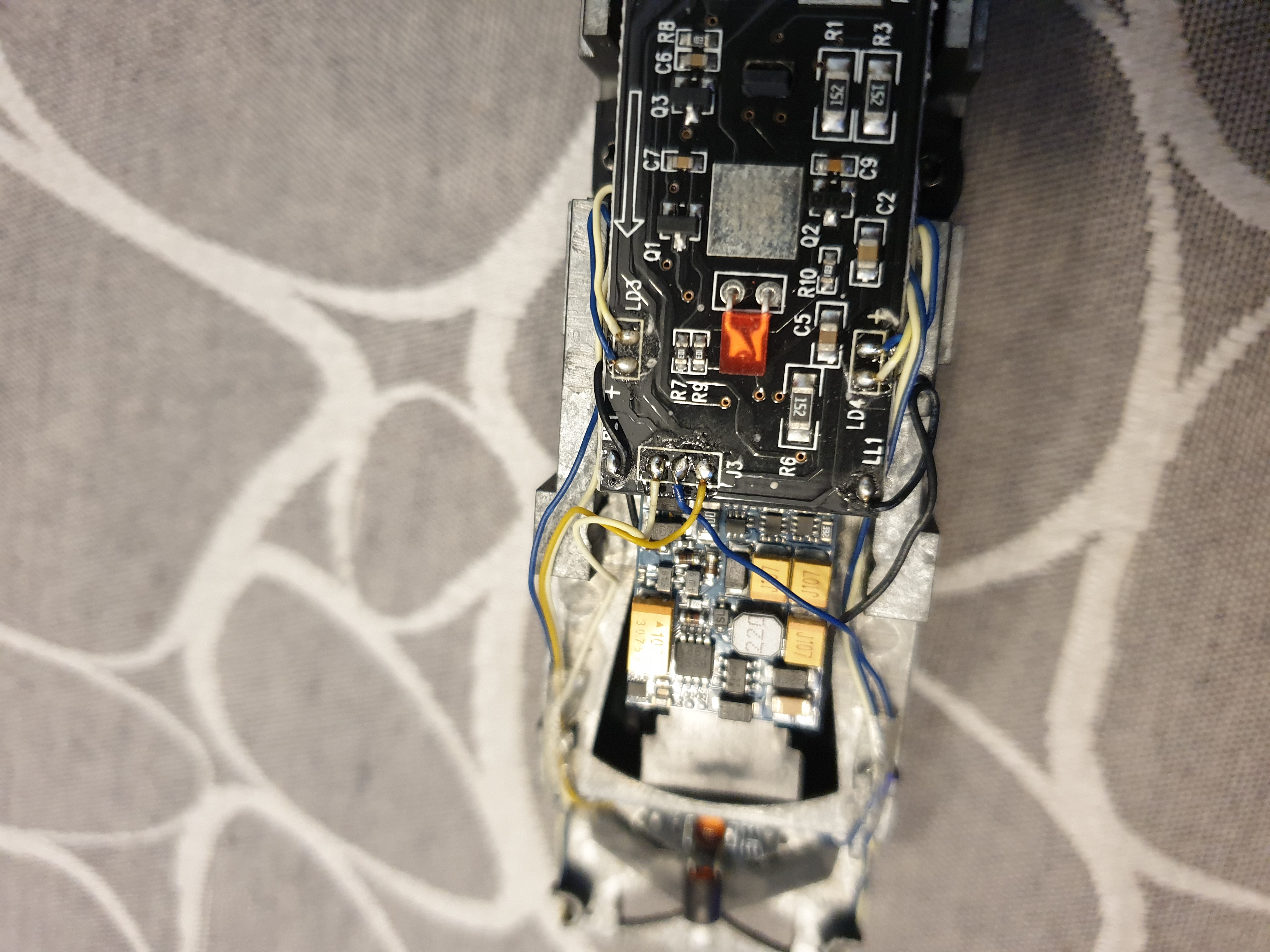

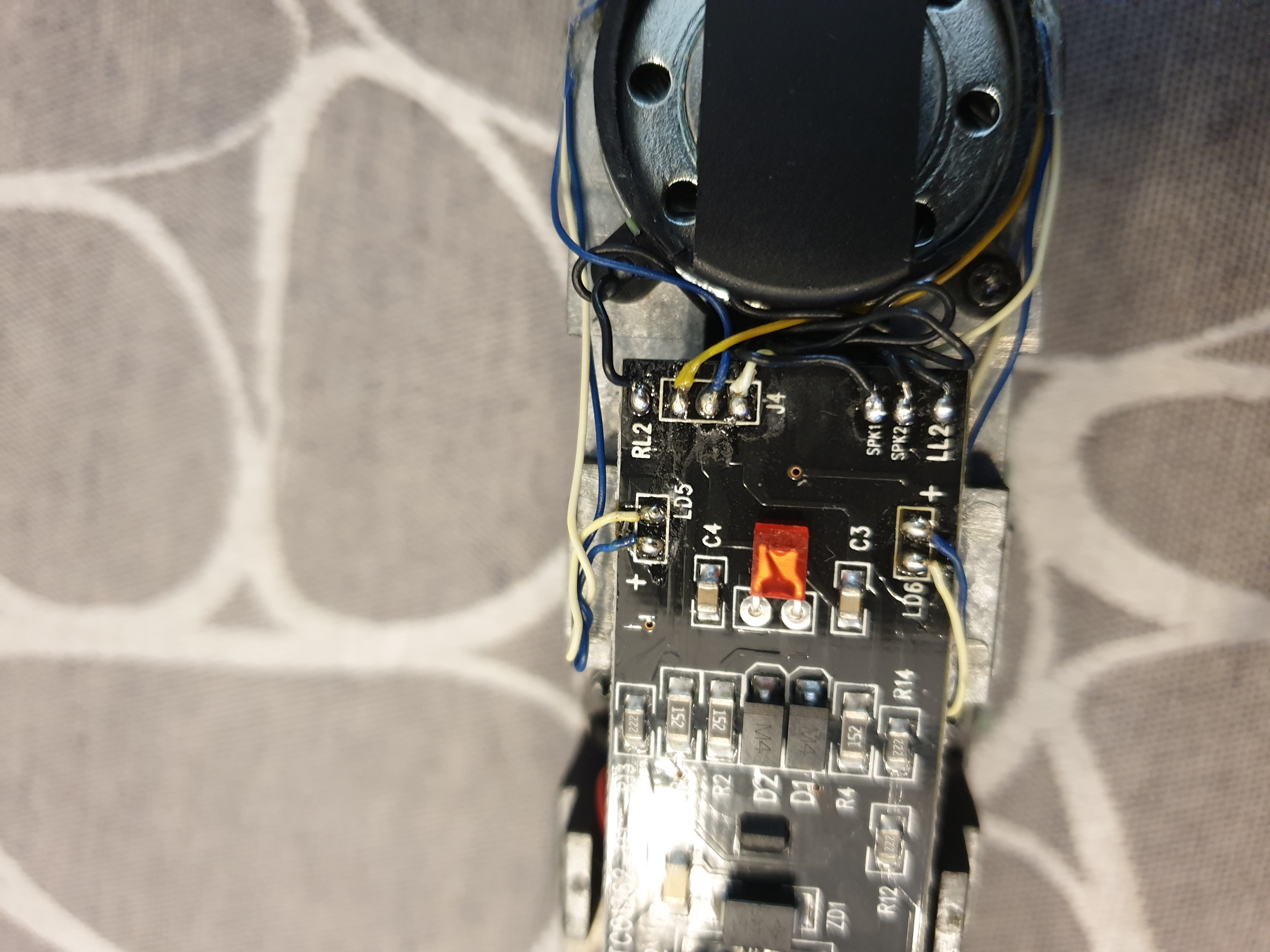

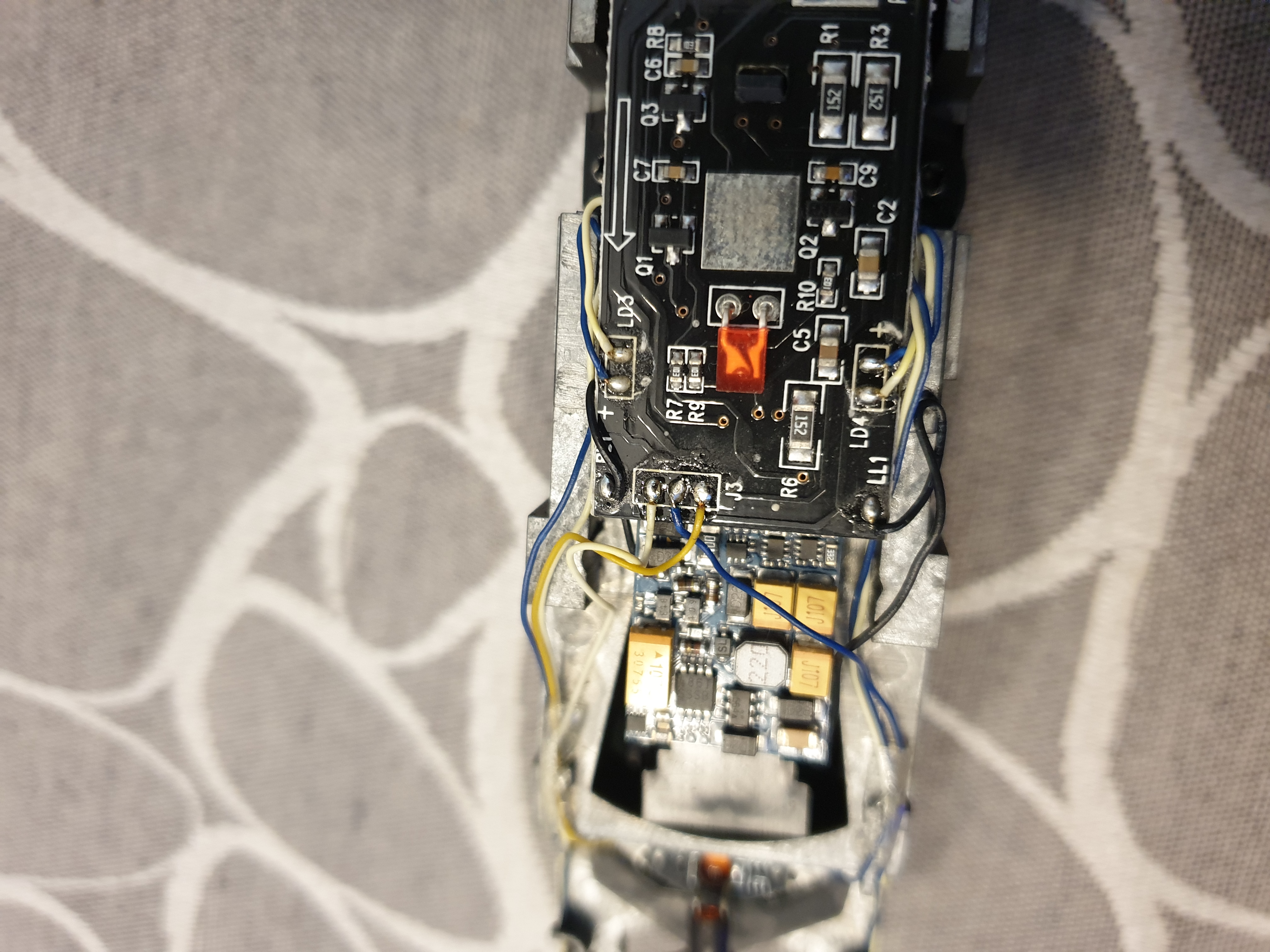

hola ,buenos dias , tengo una locomotora de electrotren la 276 y quisiera pasarla a corriente alterna , mi pregunta mas que nada seria que en en el cableado de la placa base en los extremos esta señalado como RL1 y RL2 en el otro lado LL1 y LL2 , donde tendria que ir conectado el patin , y si se puede hacer o no se puede hacer con esta placa base , un saludo

El patín a cualquier RL y las tomas de las ruedas a los LL.

Deberias pedirte el carter del bogie para 3 carriles + el patín, sale en el despiece. Luego, como ya te indican, desoldar las tomas de corriente de un lado y resoldarlas al otro. A continuación, soldar un cable al patín y a una de las tomas de corriente que han quedado libres, finalmente instalar un deco multiprotocolo (Uhlenbrock, Esu, etc) que soportan tanto DCC como AC analogico.
