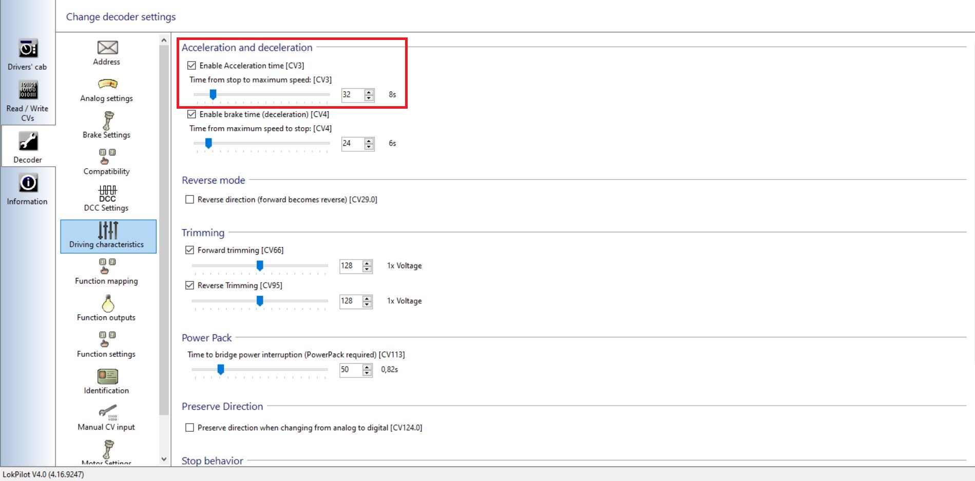

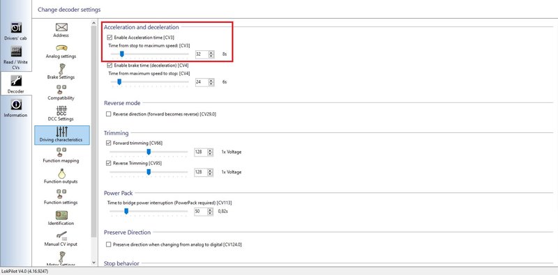

Además de lo que te comenta Alfred, tratándose de decoders ESU, puedes recurrir al software del Lokprogrammer. Con el podrás ver como funcionan algunas cosas, aunque sin el hardware no podrás probarlo en el decoder.
Por ponerte un ejemplo, suponiendo que sea un decoder ESU Lokpilot V4, puedes ver que asignándole un valor de 32 a la CV3 (mismamente con la central digital), la locomotora tendrá 8 segundos de aceleración. Así, con otras muchas cosas más.
Te adjunto captura.
¡Saludos! :)
