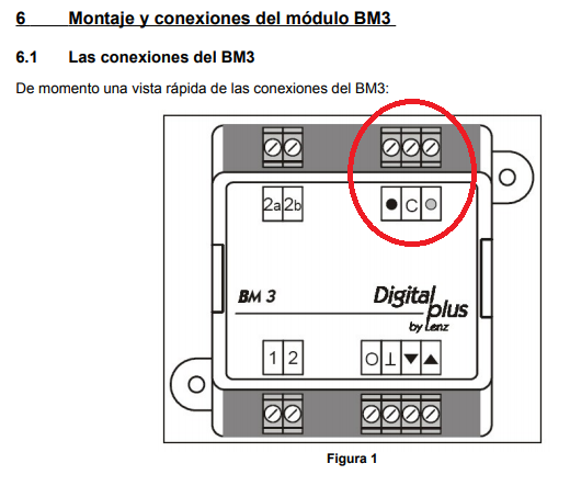

Tengo unos Lenz para control ABC los BM3 y queria preguntar si alguien sabe si tambien se pueden mover los motores de los desvios por medio de est sistema
o eso debe hacerse desde el mando. Seria para automatizar la circulaciòn, haciendo que el desvio cambie cuando el segmento de via quede libre
algo asi https://www.youtube.com/watch?v=XbMIpQG5lfw
aqui pongo el manual del lenz BM3 https://www.iguadix.es/sites/default/fi ... _01_es.pdf
gracias anticipadas y saludos

Pero no hay forma, ( tal vez con un rele ) de cuando si libera un canton, accionar el cambio de vias ??

Si, claro. Todo es posible. Conectar el motor del desvío a la salida de la señal (semáforo) y usando el adaptador BMA (art. 22630).
Pero yo no le veo la utilidad.

Tengo algunos reles fleischmann 6955
podrian sustituir a modulo BMA (art. 22630).??
La idea es poder utilizar dos vias y con un desvio dar salida o no la locomtoras
Nota 01 Dic 2020 19:47
Mensajes: 7084
El Fleischmann no deja de ser un relé que en realidad es una modificación de un motor de bobinas de un desvío.
Lo que tenemos que conseguir es transformar la salida del BM3, que es fija, en una salida pulsante. El accesorio BMA de LENZ tiene un condensador asociado a un relé biestable que genera los pulsos.
Puedes mirar si el motor de desvío que quieres cambiar tiene final de carrera y puede ser activado por una salida fija y no pulsante. Pero yo no abusaría de esta opción.
