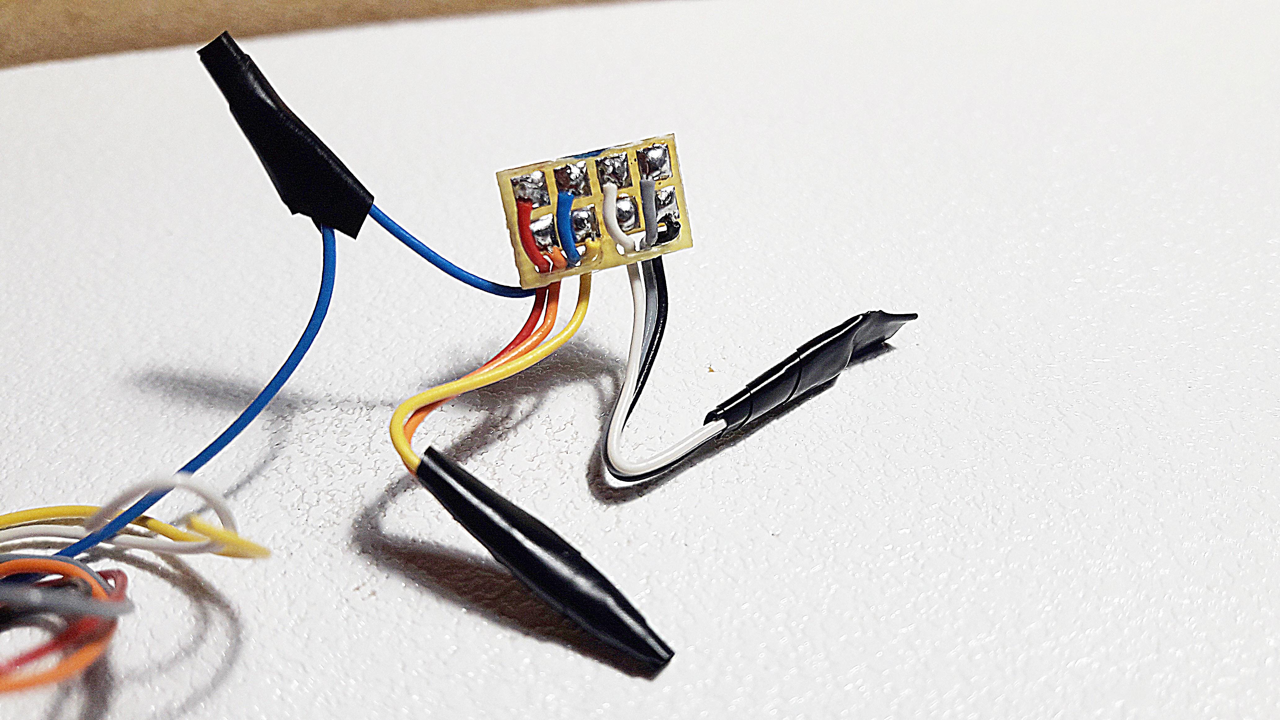

De hecho me he aventurado a modificar un decoder digital (muerto) a analógico según las instrucciones que nos ha enviado nuestro compañero "EL MATAO" del link:
https://encyclopedie.beneluxspoor.net/i ... mmystekker
El resultado ha sido fantástico en un tractor 311 y 269 taxi, ambas de Electrotren.
Las locomotoras funcionan correctamente e incluso las luces funcionan sin problema según sentido de marcha.
Adjunto imagen con la configuración de cableado siguiendo la pauta del enlace (mi soldador no tiene potencia para desoldar los cables).
