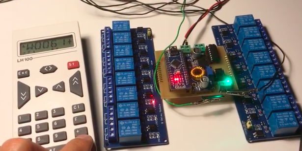

La fuente de alimentación del Arduino y los relés es lo del centro. Reduce a 5 V cc la tensión que llega de un transformador de aproximadamente 12 V cc, que es la que se aplica a los motores de los desvíos. Regulando esta tensión se consigue que vayan más o menos lentos, a gusto de cada uno. La fuente se adapta automáticamente para sacar 5 V constantes.
Es un circuito sencillo y muy barato de hacer. Y los componentes son totalmente convencionales.
A ver cuándo lo podemos ver todo en acción!!! :D

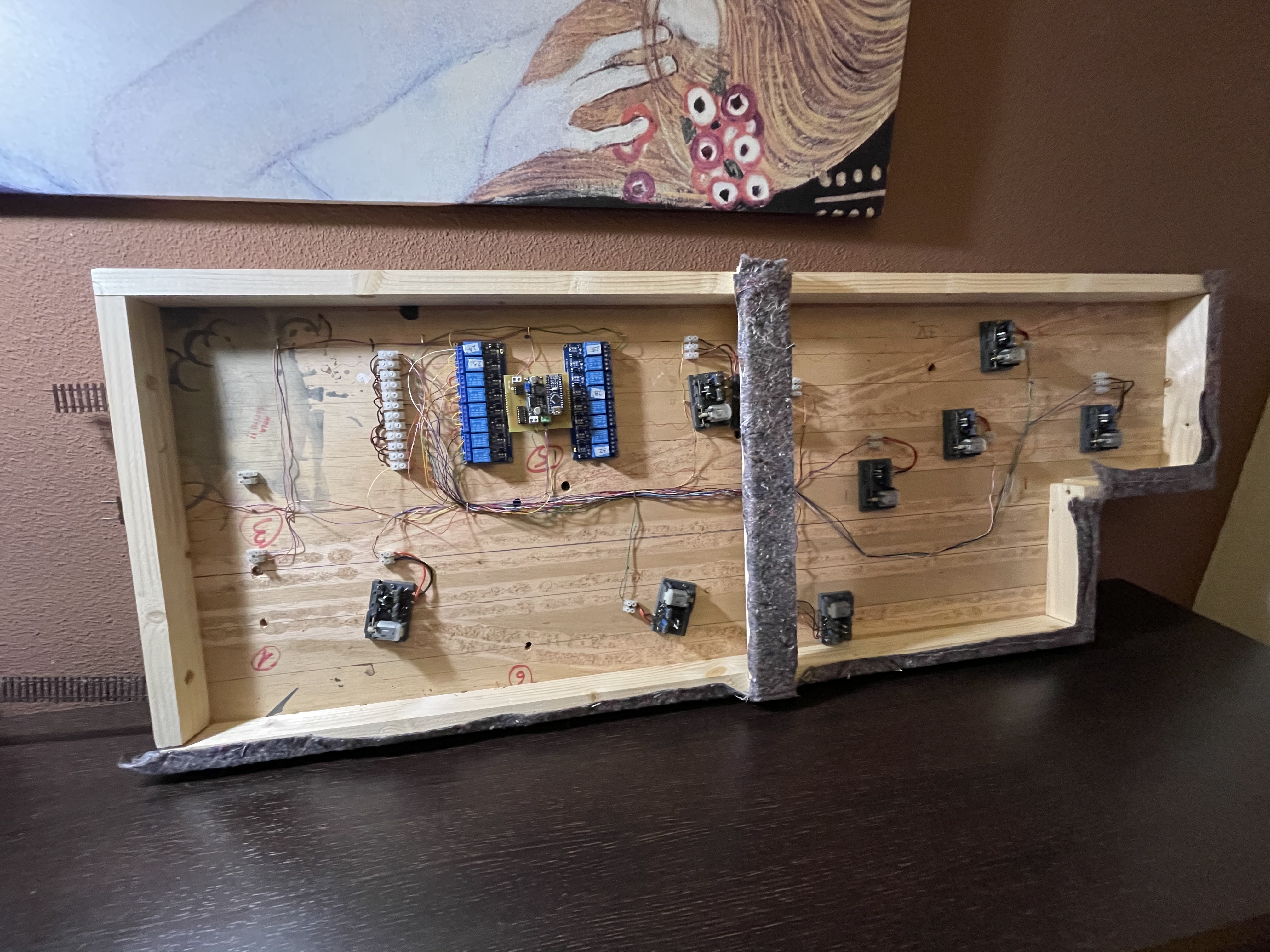

H0 Renfe, sin catenaria
Mensajes: 173
Registrado: 07 Feb 2012 23:50

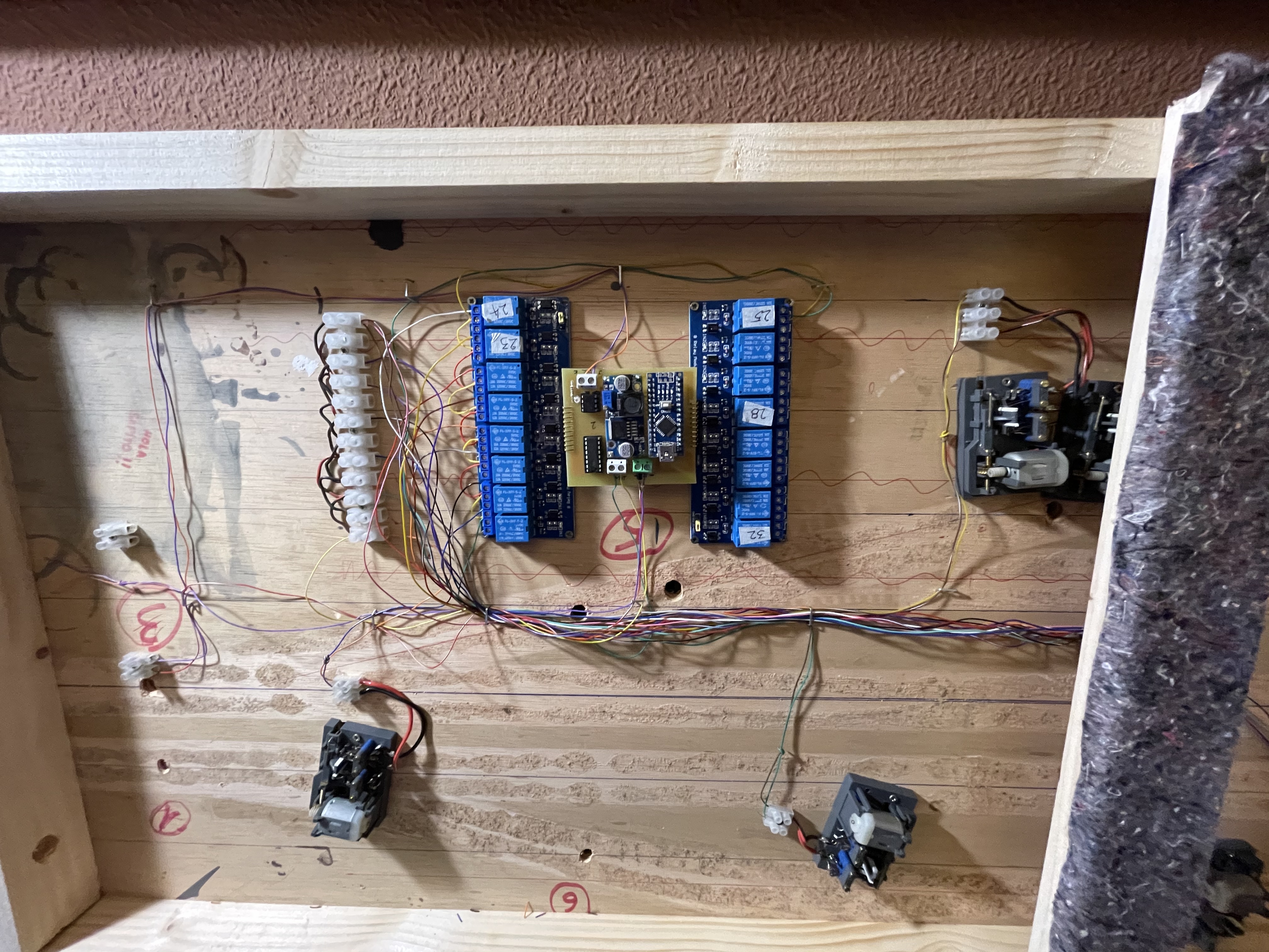

Montado debajo de la playa de vías
Instagram: supermacias44
Mensajes: 3176
Ya se menean?
Mensajes: 173
Si si, ya funciona. El finde que viene pongo vídeos. La Silvi me obligó a desmontar.

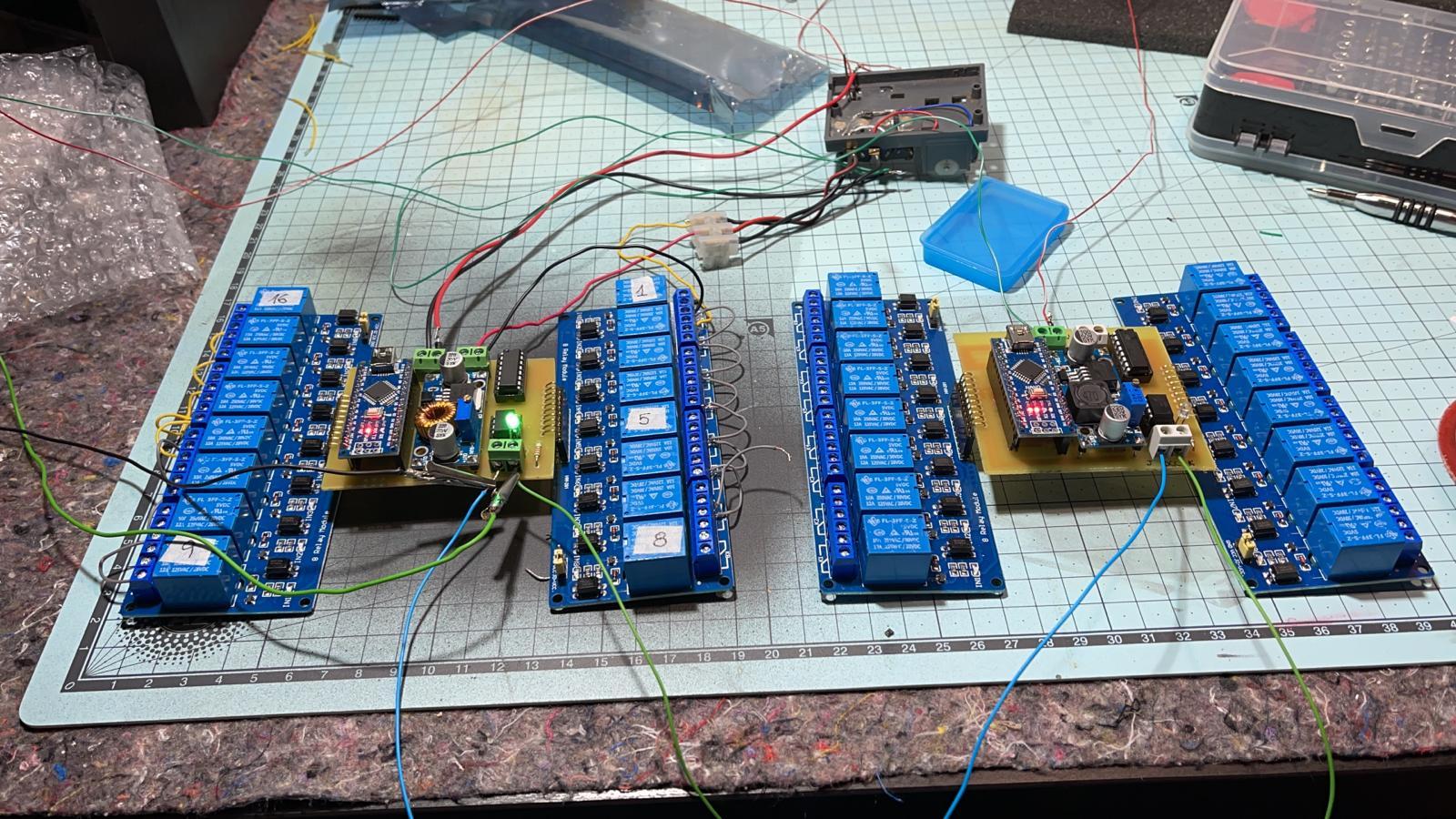

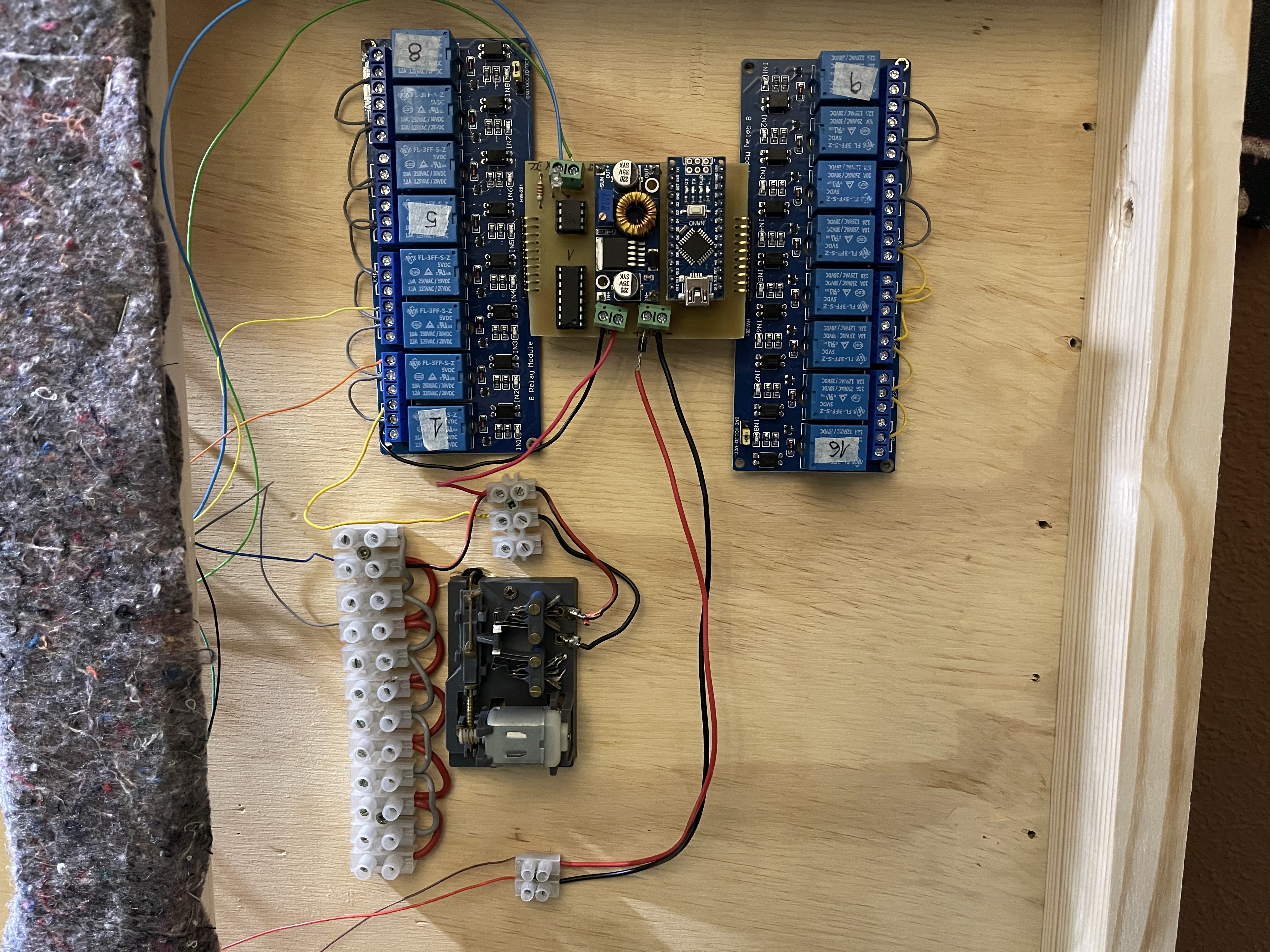

Montada la segunda placa en el segundo módulo

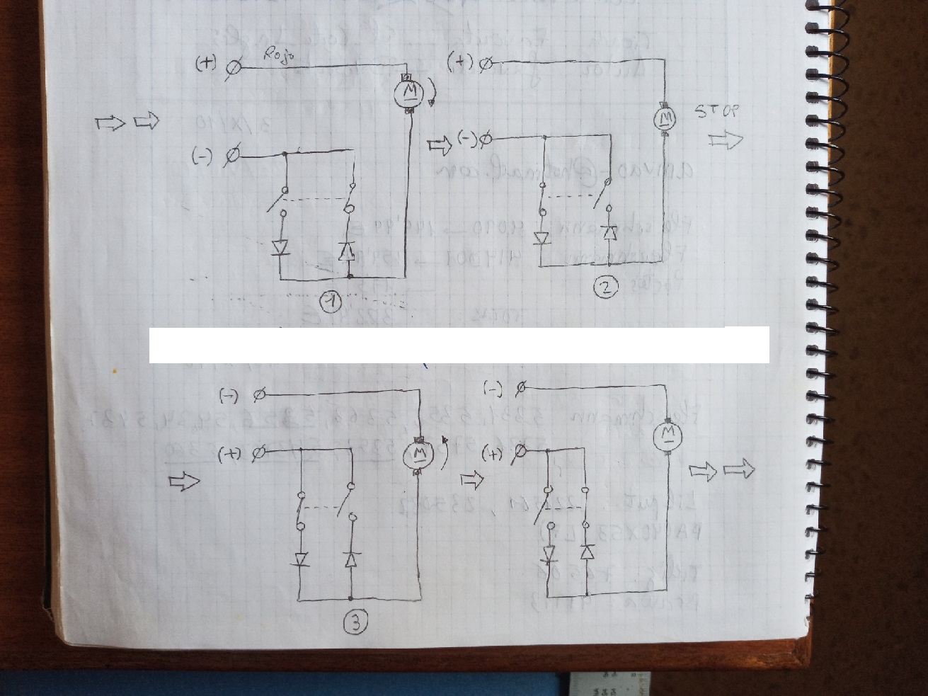

Hola de nuevo. Adjunto el esquema eléctrico que saqué del motor de accionamiento lento de Fulgurex o Lemaco:

En efecto, mi primera intención fue resolverlo todo con 8 integrados L293, controlando dos motores cada uno (total 16) y de hecho compramos los 8 circuitos L293...
Pero luego pensé que era una solución más robusta usar en su lugar las dos pastillas de 8 relés cada una, porque son fácilmente reemplazables, bastante baratas, y añaden un bonito led rojo que señaliza qué desvío se activa en cada momento. También pesó en mi decisión el que la plaquita del micro controlador me salió muy mona con los dos grupos de 10 conectores, uno a cada lado, mientras que los intentos de diseño con los 8 integrados L293 me resultaban complicados de resolver (ya sabes que solo hago circuitos impresos a una cara). También pesó sobre el diseño final que no recuerdo haber quemado muchos integrados por exceso de consumo salvo, precisamente, los L293... Que desconfiaba de ellos, vamos. Así que preferí usar solo uno en lugar de 8, por si las moscas, y añadir lo de los relés.
Lo que no recuerdo es haber pensado mucho sobre el tema, que es un fallo del que me acuso, sin duda. Vi una solución, vi la alternativa, debí considerar brevemente y opté. Aunque, por si acaso, se compraron los 8 circuitos L293, que permitirían volver a la primera opción si la segunda hubiera salido mal.
