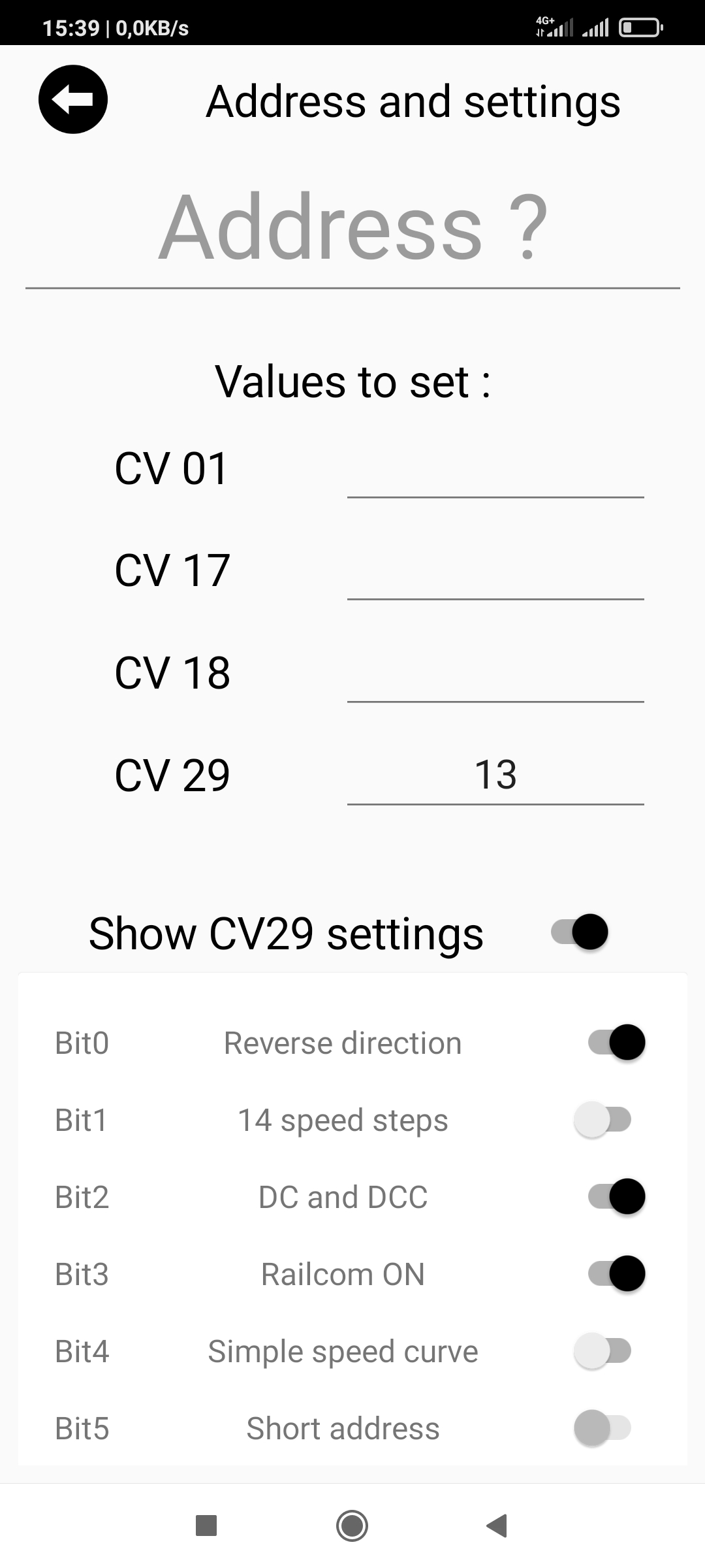

Cualquier valor de la CV 29 impar hará que la locomotora vaya al revés. Pero la CV 29 tiene más ajustes que determinan otros aspectos del funcionamiento. Si le das valor 13 por ejemplo, funcionaría correctamente, pero no activaria las direcciones largas o el railcomm.
Si te haces lío con la CV 29 y como calcularla te recomiendo que te instales la aplicación para móvil "DCC calculator", que facilita la vida y explica de una forma muy visual cómo funciona la cv29. No sé si sabrás que el cálculo se hace en función de los bits que quieres activar, se suma el valor decimal asociado a cada bit por la posición que ocupa en el byte (1 byte son 8 bits) teniendo en cuenta que b0=1, B1=2, B3=8, B4=16 y B5=32.
En el caso de la imagen que adjunto tenemos activados b0, B2 y B3, por eso se suma 1+4 +8 y el valor resultante (13) es la CV a grabar en la posición 29. B0 determina que la locomotora funcionará a la inversa, B2 que funcionará en analógico y en DCC y la B3 que tendrá activado el railcomm.
Si los dos últimos párrafos te suenan a chino, obvialos directamente y usa la calculadora, el sistema binario lo habremos estudiado casi todos pero es una cosa que si no la usas se olvida por completo.

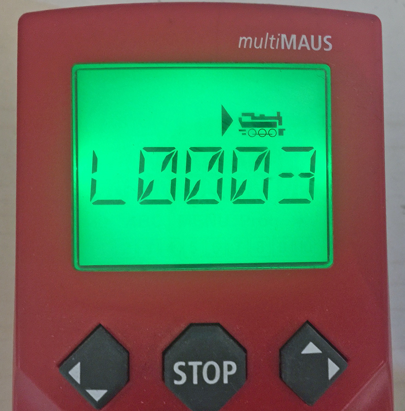

Crazem escribió:
Gracias a todos por responder.
Para los que preguntaban: ¿al revés respecto a qué? Va en sentido contrario de lo que veis en el adjunto.
Baker, con valor 13 ya va en sentido contrario, Ok.
Kroko, si le pongo valor 14, además va más suave en aceleraciones-frenadas. Lo probaré y os cuento.
Entonces mis indicaciones no te valen de nada, entendí que la locomotora circulaba con las luces rojas delante y luces blancas detrás. Nunca me he parado a pensar que la locomotora tuviera que ir en la dirección de la flecha del multimaus.
Perdón por el lío.

Crazem escribió:
catenarias escribió:
Lo dicho programar 13 en la cv 29, no va a servir de nada, si hoy levantas la locomotora de la vía y mañana la pones, con cabinas al contrario de como las has puesto hoy.
He probado lo que dices, darle la vuelta a la loco; igual.
Tengo entendido que el símbolo de la locomotora en el MultiMaus es para saber el sentido de la marcha según la cabeza de la loco, esté esta mirando a izquierda o derecha.
Imaginaros, por un momento, que no es una 7400 sino una mikado, pues bien, la locomotora va en sentido contrario a lo que marca el Maus en el adjunto. Y si doy la vuelta a la loco en la vía, igual, va en sentido contrario.
Eso solo ocurre con las locomotoras simétricas, en todas, normalmente el fabricante atiende a la norma NEM correspondiente, para que todas funcionen en el mismo sentido, el único problema en las primeras, es identificar que cabina se supone que el fabricante a identificado como la cabina delantera, normalmente es la número 1.
José
Viva la vía verde
