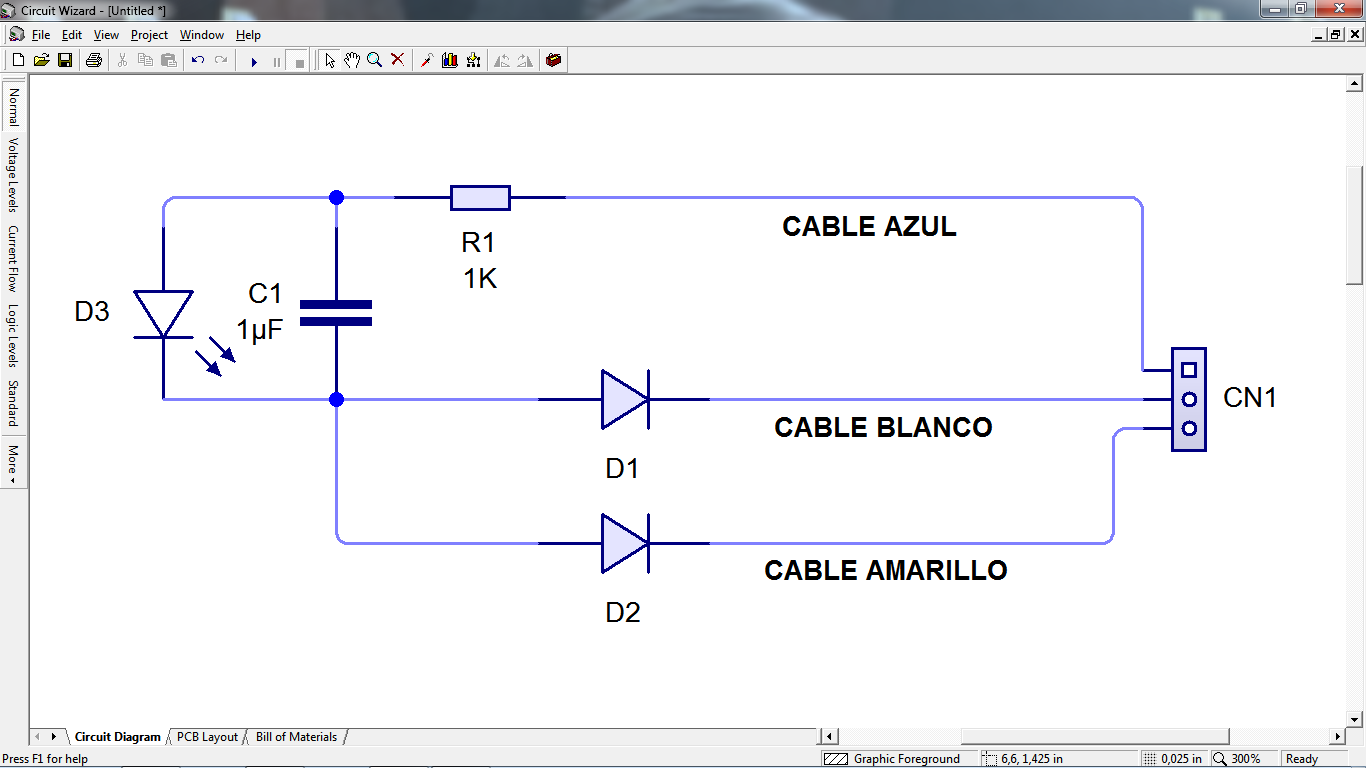

Estoy digitalizando y poniendole sonido a la montaña 4600 de ATF models y me ha surgido una duda, se trata de que le he puesto un micro led smd en el farol superior situado en la tapa de la caldera del morro y para que me luzca en ambos sentidos, quiero decir, lucir tanto cuando vaya marcha adelante como marcha atrás, que tengo hacer con los cables del decoder blanco, amarillo unirlos?? y de común el azul??

Y si por lo que sea, es un decodificar ESU y no tienes, posibilidad de acceder al Lokprogramer, lo puedes solucionar así:
Aunque no deja de ser una chapucilla.
José

Yo de momento estoy soldando los cables del decoder V4 a todos los elementos correspondientes y por eso preguntaba si uniendo el cable amarillo con el blanco en uno solo y el azul en el otro lucirían en ambos sentidos el smd. estoy utilizando en conector de 8 pins con cables y voy soldando cada cable a su sitio, una vez tengo todo soldado enchufo el pin macho a la hembra y arreglado, por eso preguntaba ahora que estoy con los cables liados.
De acuerdo, pero recuerda, que R1 (que protege el led) y D1 y D2, son imprescindibles, si no quieres cascar las salidas F0(cable blanco y amarillo)
Otra solución si no es un V4 con sonido y nadie lo ha tocado, es enchufar el cable verde con su resistencia, al led y ya esta, debe encenderse siempre que pulses la tecla de función 1, independientemente del sentido de marcha. Esto debería ser lo normal y no el esquema que yo te puse. pero bueno, que sepas que con los componentes adecuados también se pueden juntar blanco y amarillo. pero no es lo lógico. Lo lógico es utilizar un cable de una salida auxiliar.
