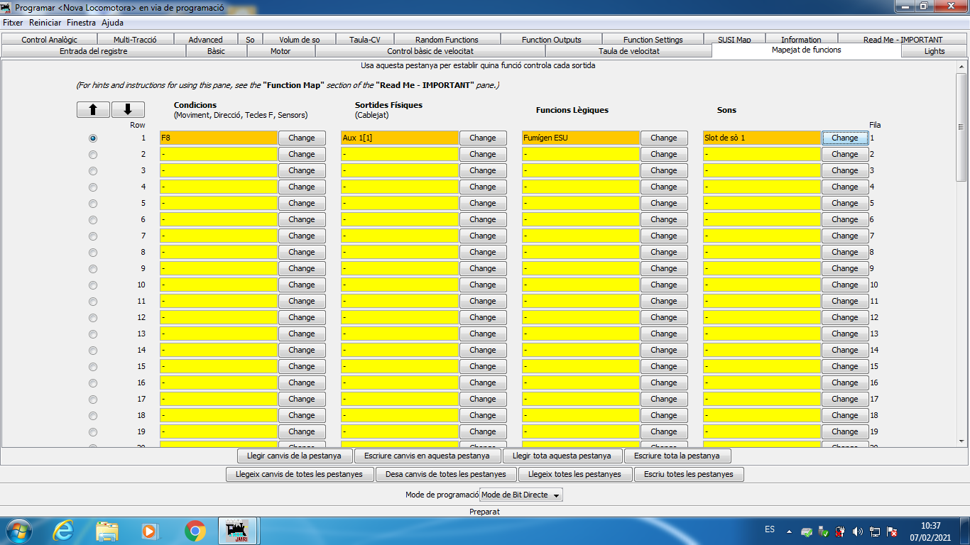

Con el DecoderPro es tan fácil como:
En la primera columna defines la función, en este caso la F8; en la segunda columna qué salida activa la función, en este caso la Aux1 (cable verde); en la tercera columna las características de la salida, en este caso un fumígeno; y en la última columna además la puedes asociar a un sonido.
Con cuaro clics tienes el decoder programado
De esta manera te ahorras de saber que valor ha que dar a la CV 32 para que esté en "Alto", interpretar las columnas CVA a CVJ, si se trata de una salida lógica o física..... etc.
Desde que uso el DecoderPro, gratuito, que funciona con cualquier central incluso con las hechas a base de Arduino, no he vuelto a escribir una CV!!!!!

Muchas gracias Fantito, ahora sí creo me has ayudado de verdad y lo podré solucionar.
