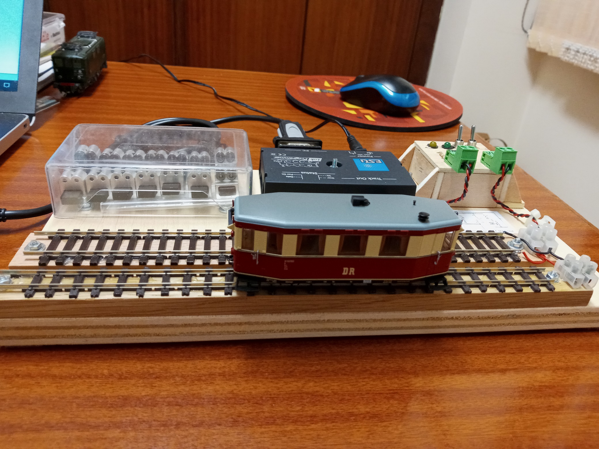

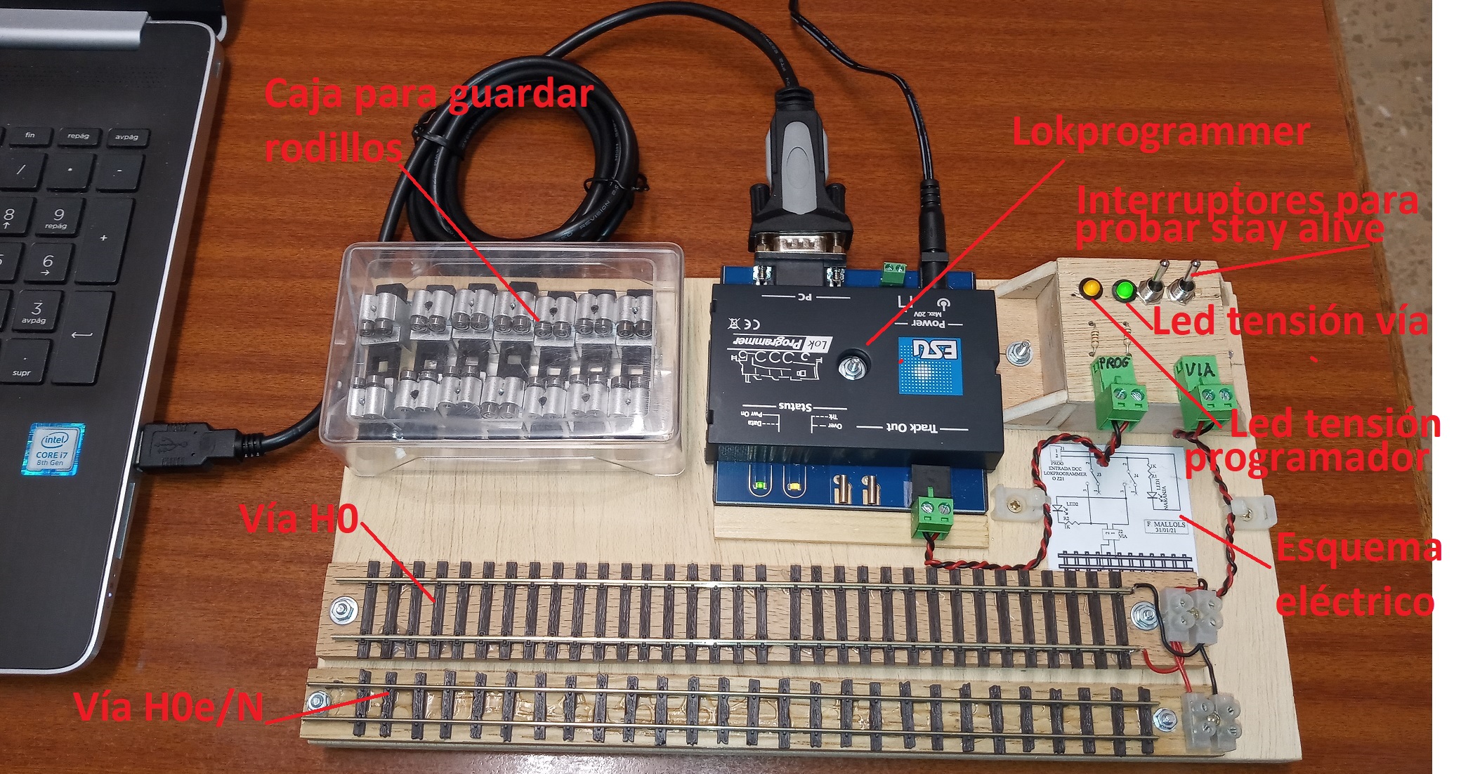

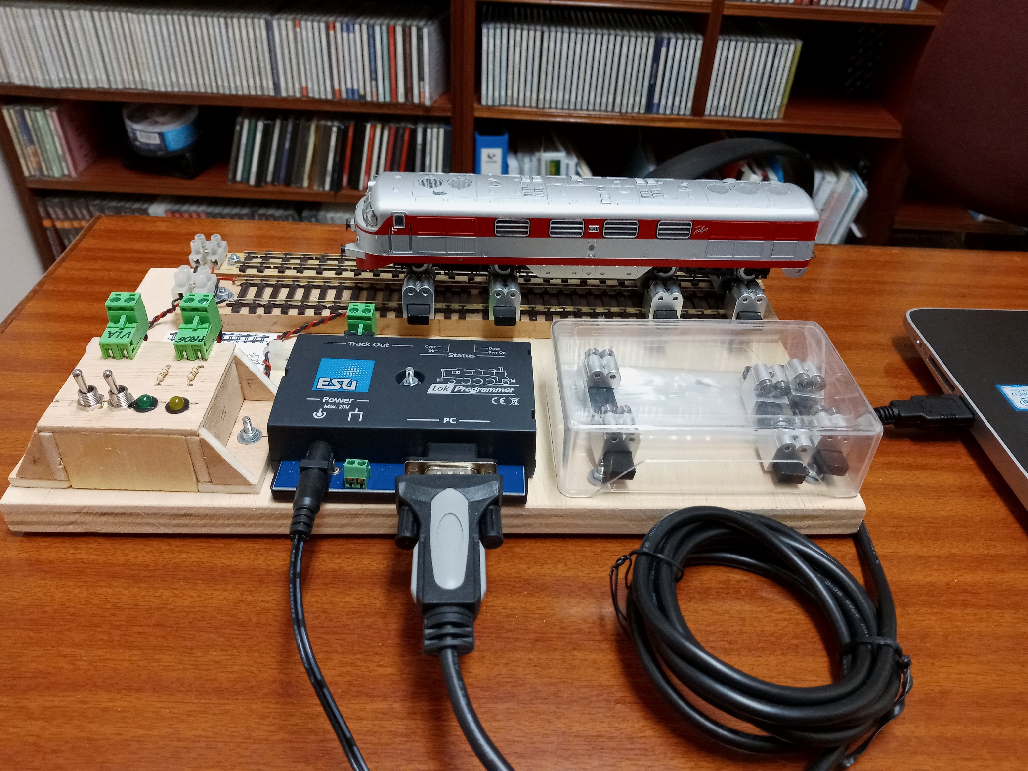

Hola, amigos.
He construido este sencillo banco de ensayos para programar locomotoras:
Después de hacer las fotos, me he dado cuenta de algunos fallos (como no haber cableado la vía H0e...)
Esta locomotora pide a gritos un envejecimiento moderado...
Pequeño automotor de vía H0e:
Dvorak.

Hola Dvorak.
Parece bien practico ese banco de programación.
Me estoy planteando la construcción de uno. Le estaba dando vueltas a la posibilidad de chequear la toma de corriente de las locomotoras. Mediante rodillos aislados o similar. Esta propuesta tuya, dando corriente des de el rail al rodillo parece factible hacer unos rodillos aislados y otros no.
Saludos y gracias por el aporte.

Yo le veo un pequeño problema.
El LokProgram de ESU no es capaz de leer todos los decóderes del mercado.
Yo propongo usar el programador DecoderPro de JMRI junto con una central simple como puede ser una Roco antigua o una Sprog.
