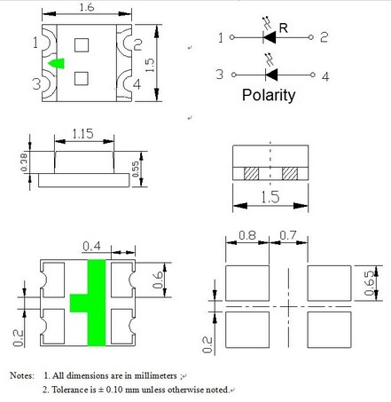

Tienen el tamaño de 1,6x1,5mm y ahí hay que hacer 4 conexiones, o tres y un puente en positivo, son dos diodos independientes en esa microplaca.
No creo que pueda soldar eso si no lo veo. y menos sujetar, supongo que están hechos para soldar en una placa específica.

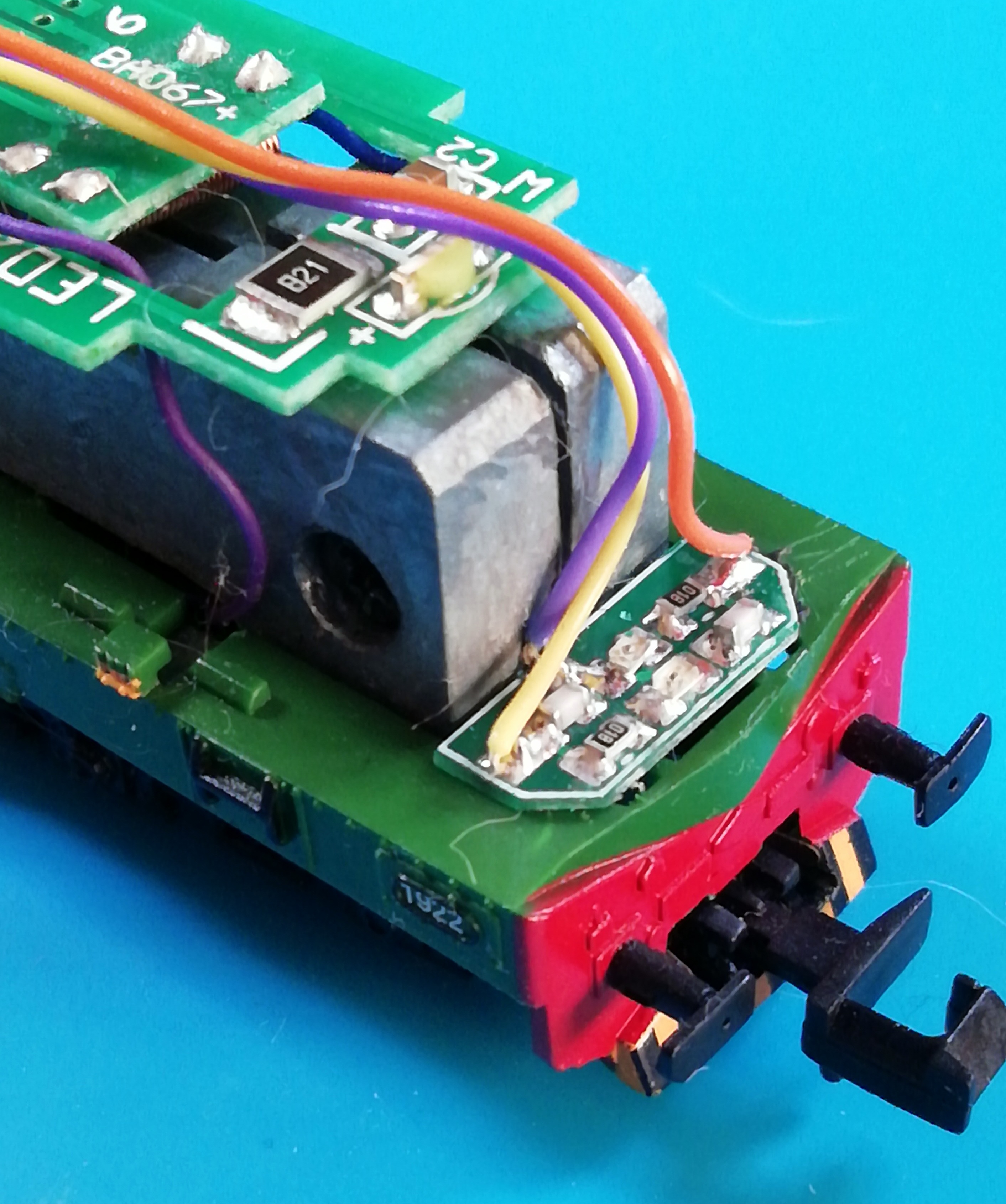

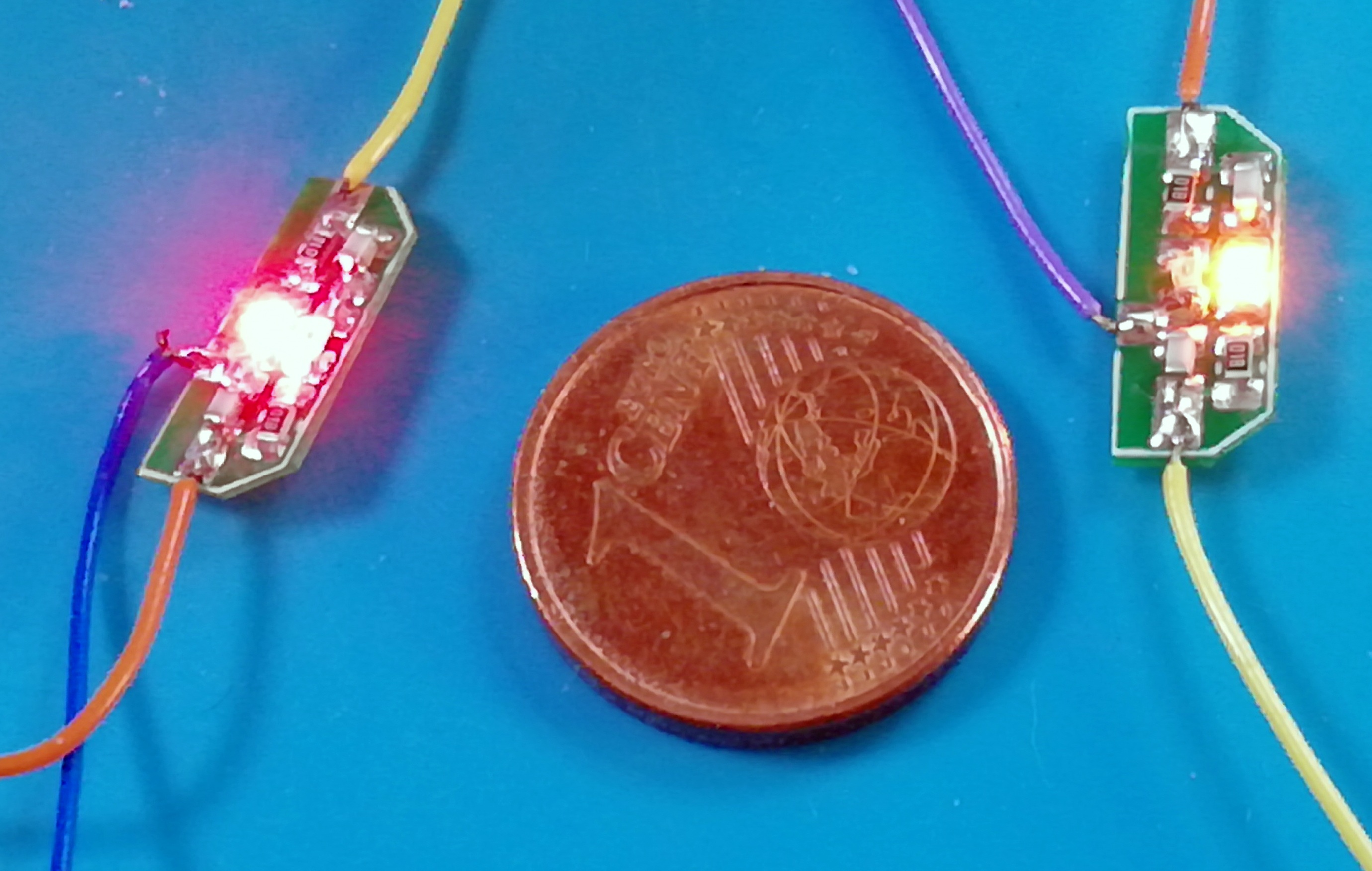

Yo lo que he encontrado, y de lo que estoy muy contento, es de los leds smd ya soldados con hilo de cobre esmaltado.
Son pequeñisimos, los ultimos, bicolor y con tres cables.
Los meto en casi cualquier farol de locomotora y van muy bien.
Eso sí, el precio sube mas que un ascensor.
Pongo enlace:
https://www.ebay.es/itm/S272-10-Stück-DUO-LEDs-SMD-0605-warmweiß-rot-mit-Kabel-Lichtwechsel-digital/254746989186?ssPageName=STRK%3AMEBIDX%3AIT&_trksid=p2057872.m2749.l2648
Sale a mas de 1 € el led, pero me soluciona mucho.

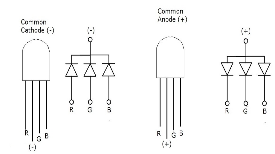

Pues no me he animado con los SMD, pese a la cinta adhesiva, soldador de 14W y demás. He encontrado bicolor cilindricos de 2mm que suele ser el tamaño de los focos de las locomotoras, y solo me quedaba la duda de ánodo o cátodo común, pero he encontrado algo y ya lo tengo claro, porque el retorno azul suele ser positivo de 18V
El gráfico son tricolores, pero es solo para ilustración de ánodo/cátodo común
