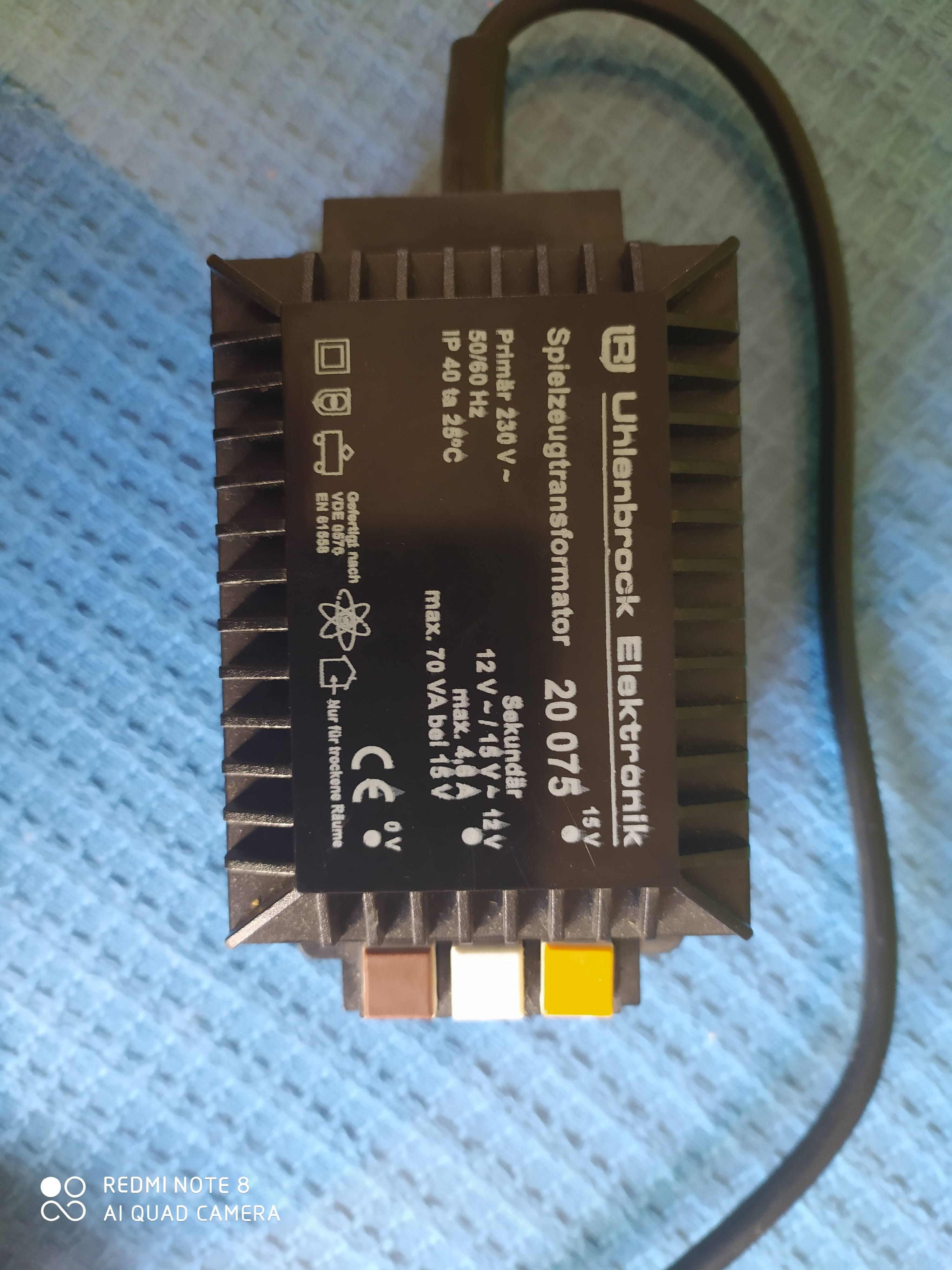

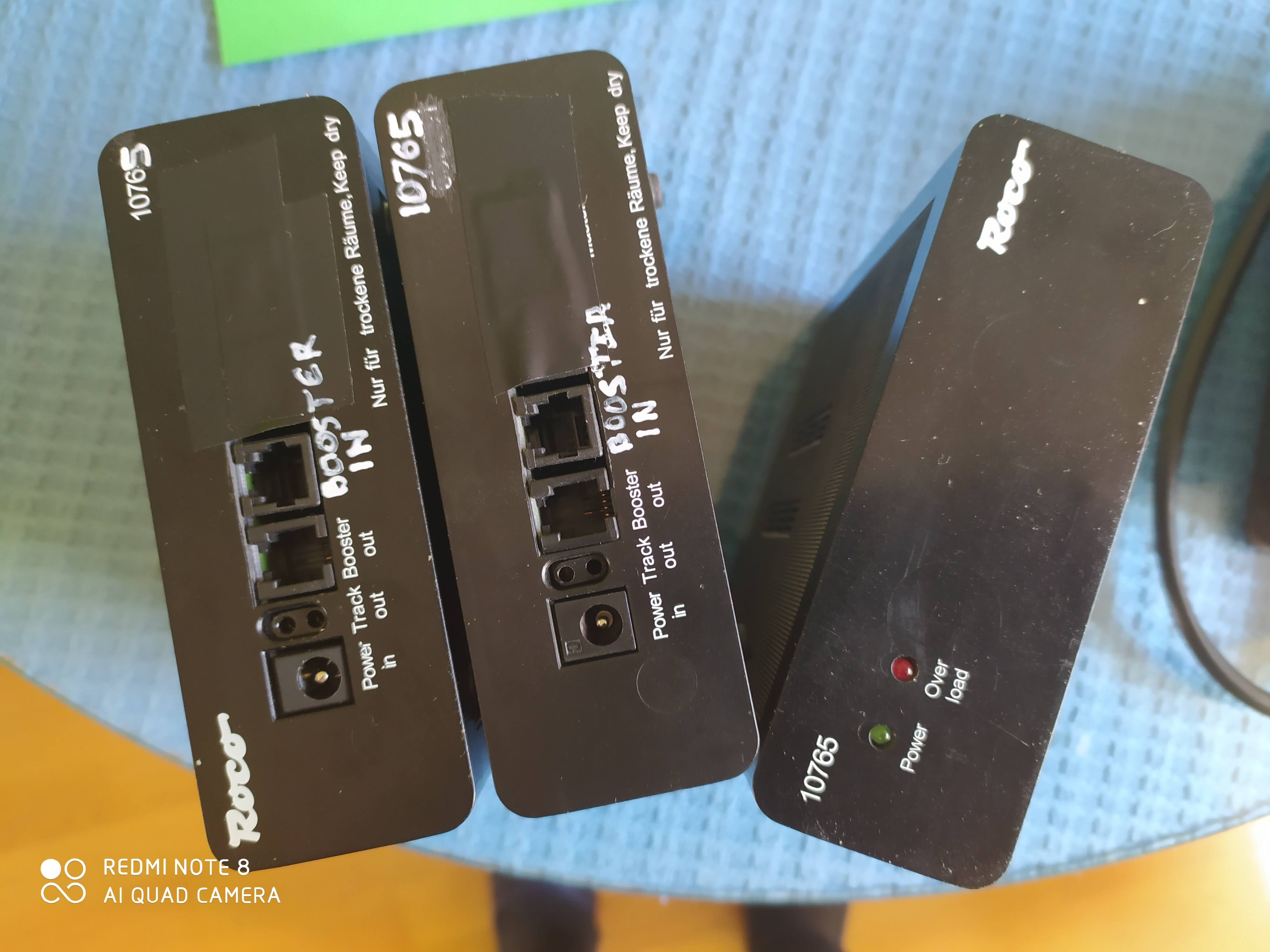

Hola,pongo una foto de un transformador, dicho aparato lo tenia guardado porque me sobro al romperse un booster hace mucho tiempo, como estoy ya terminando la parte superior de la maqueta y esta requiere de dos booster, pues decidí utilizar para los dos, termine la instalación y encendi, veo que se encienden la luz roja de cortocircuito, apago y busco por donde está el corto en las vías, y no veo cortos, enciendo otra vez y lo mismo, compruebo las vías y no tiene corriente, apago y pongo otro transformador que tengo
de Roco pero esta vez uno a cada booster y luz roja otra vez, no funcionan, quito un booster de la maqueta principal y con los transformadores pequeños luz verde, pongo el dichoso tranformador y luz roja, lo malo que ya no va ninguno de los tres, que puede pasar, no será de corriente alterna y me los he fundido los tres, bueno los que entendéis de electricidad me contareis a ver que he liado, un saludo.

Nos falta el dato principal. ¿Qué boosteres usas?

Probablemente, por que ese transformador solo suministra corriente alterna y tu nuevo booster, necesitará de entrada corriente continua.

Roco, hace años que los tengo y funcionaban fenomenal.

El transformador suministra corriente alterna. El booster es que la rectifica a continua.

Esos boosters van con corriente continua y el transformador da corriente alterna (¿ves el símbolo ~ al lado de 12V o de 14V?)
Si te fijas en el transformador que llamas "pequeños", si son los de Roco, poneá 18V DC que indica 12 voltios contínua (el símbolo equivalente sería 18V=)
Creo que esos boosters 10765 (que los dos de la izquierda son 10764 "reconvertíos" :D ) no llevan el puente rectificador que dice getafense.
Necesitarías ponerle un puente rectificador como este posiblemente con un disipador (5A son 5A)
Tiene dos patillas marcadas ~, conectas una al polo 0 del transformador y la otra al polo 18V, no importa cual a cual.
Las otras dos patillas están marcadas + y - y deben ir a la entrada del booster, con el positivo en el centro.

Esos booster antiguos de Roco, si van en alterna. Así que el transformador no ha tenido nada que ver en el asunto.

En cambio, muchos de los nuevos, sobre todo los que tienen el transformador regulable, trabajan en DC

Estos booster son de puente H, los booster de puente H no deben conectarse con masa común, circunstancia que se da si los conectas al mismo transformador. Cada booster debería llevar un transformador independiente.

Hola, me alegro de haber abierto este hilo, para aprender todos con el saber de vosotros, yo no estoy dicho en el tema de electricidad, solo un poco que me enseñaron los electricistas de un taller de camiones que trabaje como encargado de compras de este, pero hace ya tantas décadas que es historia, como sabéis mi trabajo es otro, pero la que he liado es buena, me queda claro que el transformador es de corriente alterna, que los booster 10765 tienen placa rectificado de C.A para CC, no los 10764 transformados a booster, que los transformadores son uno para cada booster no uno para dos, que hay que revisar toda la instalación cuando algo falla( si el cable 10757 que une booster y booster no lo pones se enciende el leed rojo y te vuelves loco buscando que es lo que pasa) todo esto se saca en claro, ahora me sobra el transformador, bueno, más bien me da miedo utilizar, de momento todo va bien, eso si, con otros transformadores de Roco estos de 36v y no de 50v como el susodicho, tambien encontré en una caja en el garaje de casa dos que tenia de unos set de Roco , unos gordotes y súper pesados que también utilizare, funcionan muy bien, de momento de otro hobby he puesto en venta unos componentes a ver si puedo comprar un par o tres booster Digikeijs, de todo se aprende y no hay que dar nunca nada por perdido, pedir consejo de los que saben y te guíen es lo mejor del mundo mundial, gracias a todos por vuestros aportes.
