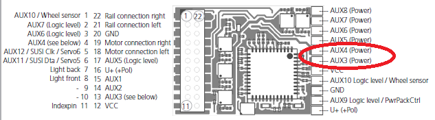

Mensajes: 7082
¿Las AUX 3 y 4 las sacas de los pines o de los pads traseros de decoder? En estos decóderes, pero con el conector de 21 pines hembra, las salidas amplificadas no son la de los pines y hay que sacarlas de los pads traseros.
Lok Pilot 5.png (38.43 KiB) Visto 2833 veces

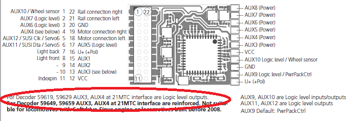

Utilizo en este caso el deco ESU 59659 DCC 21MTC MKL, que segun el manual de instrucciones dice:
"Many new Märklin® locomotives, but also some british locomotives with 21MTC interface do unfortunately not follow the 21-pin interface standards. These locomotives require the function outputs AUX3 and AUX4 to be powered outputs. In these cases, you need to use the LokPilot 5 Decoder “MKL” Edition. On these decoders only, AUX3 and AUX4 are carried out as powered outputs"

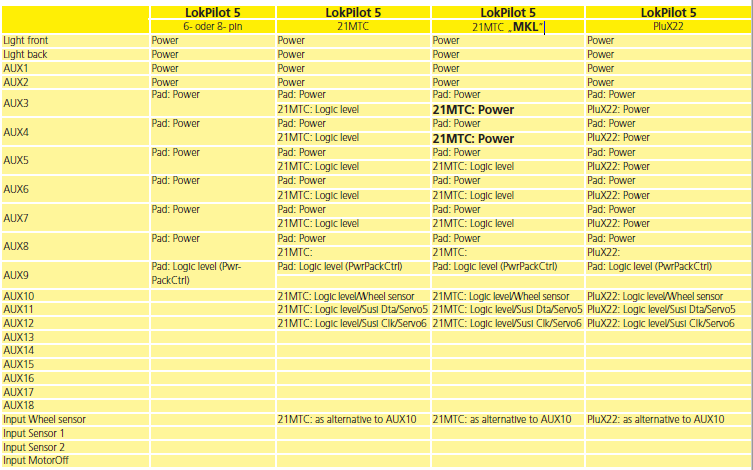

Mensajes: 7082
De la interface de 21 pines estan sin amplificar.
Lok Pilot 5b.png (52.38 KiB) Visto 2823 veces

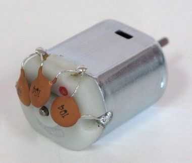

este mismo problema lo he detectado en locomotoras de mabar tanto 319 como 340 de varios colegas.
Yo sinceramente ya hice de todo. Primero sospechaba de alguna fuga de los condensadores; todos fuera.
En algún caso se solucionó pero en otros permanece.
Luego probé quitando los filtros y condensador del motor; resultado el mismo. Unas se solucionó y otras no.
Me queda la última prueba que es desconectar completamente el motor sin filtros ni condensadores.
Esta última prueba la tengo sin testear.
Lo que está claro es de alguna manera el circuito del motor o incluso el propio motor genera algún parásito que afecta al circuito de luces y hay que buscar la manera de aislarlo.
Y por cierto.....por si alguien se le ocurre decir que es por ni usar dh....con dh también ocurre.

Con las tuyas no hay gremlins no? ;)
Mensajes: 7082
JuanjoM escribió:
Hola Buenas noches.
Mas que interesante la aportación de ERG sobre el LokPilot 5 Decoder “MKL” Edition, y que vayan amplificadas estas salidas en los pines (AUX3 Y 4). Al igual que Fantito, pensaba que estaban amplificadas en los pads, y de forma "lógica" en los pines. Yo también funciono con todos los decoders Esu.
¡Carai! ¡¡¡¡Miraré los LockPilot 5 de otra manera!!!!!
¡¡¡Y eso que está en negrita!!!
Lok Pilot 5c.png (48.1 KiB) Visto 2709 veces

Un lokpilot 5 normal....excepto la aux9 y la 10 que son lógicas tiene también todas las salidas amplificadas en los pad. Fijate en la imagen que se ha colgado
Diseños 3D
Mensajes: 7082
Sí, sí. Eso ya lo sabía. Lo que no sabía es que en esta versión los pines también estaban amplificados.
