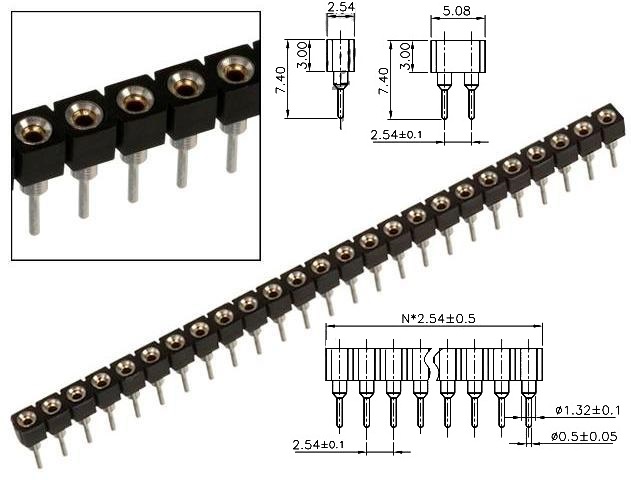

Veo que este conector es un estándar de la electrónica y es del modelo JST. Supongo que cualquier tienda de electrónica venderán los JST de pines tanto machos como hembras, y una base de 8 pines és muy fácil de hacer con pines hembra de 2,54 torneados.
Tira de pines hembra torneado.jpg (68.7 KiB) Visto 1640 veces
