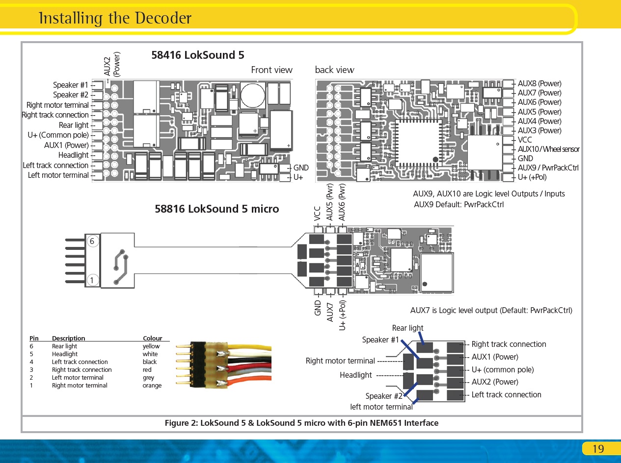

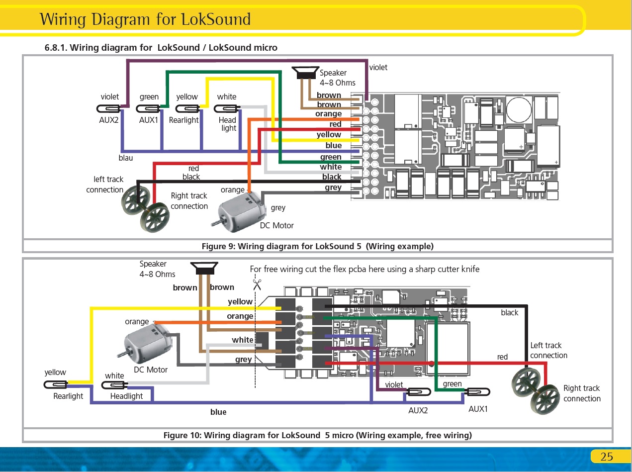

Pensé que los LokSound 5 con conector NEN 651 (de 6 pines) traían el cable azul, lógicamente, sin terminar en conector.
De cualquier forma, si te atreves a soldar en el decóder, otra forma de sacarlo es directamente de él en donde pone "U+" en estos esquemas sacados de su manuel.
Saludos José María KPEV

Mensajes: 988
Registrado: 31 May 2013 22:09
No lo traen hay, que soldar uno en el VCC.
O hacer lo que dice Paco.

Mensajes: 7083
Yo lo conectaría en U+ y dejaría el VCC para otras cosas como si en un futuro pones un módulo SUSI.
