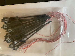

Perdonar que entre en este hilo pero tengo una duda que se asemeja mucho a la que habéis planteado y no se bien bien como solucionarlo, ya que mis conocimientos en electrónica son muy limitados, todo y buscar información por foros y google.
Me regalaron hace poco un set de farolas (adjunto foto) de Amazon.
En la descripción pone:
- 20pcs Modelo Ferrocarril Tren Lámpara Poste Miniatura Jardín Luces de calle del paisaje HO OO Escala LEDs Solo cabezal
- Emisión de color: Blanco cálido; Voltaje: 3V
Me gustaría conectarlas a través del dr4018, en el que ya tengo funcionando semáforos de dos luces y me quedan dos puertos libres.
El dr4018 está configurado en el CV47 = 2
Mis dudas son, según lo que he leído:
1.- La configuración del CV47 es correcta para esta iluminación?
2.- Debería poner una resistencia en uno de los cables, antes de conectar en el DR4018?
3.- Si es así, que tipo de resistencia? Dependerá del número de farolas?
4.- Uno de los dos cables, debería entrar en el Común y sería el cable que lleve la resistencia?
Se que mis dudas son super básicas pero es que creo que ya he fundido 3 farolas y lo que no querría es cargarme el dr4018.
Jordi
Nota 17 Jun 2021 14:47
Mensajes: 849
Registrado: 07 Oct 2008 21:26
De este tema se ha escrito ya muchas veces pero parece que sigue generando dudas.
1. Los LEDs son diodos y por tanto su ánodo debe conectarse al positivo y su catodo al negativo. En los LEDs "sueltos" la patilla más larga es el ánodo y si nos fijamos en la circunferencia del LED hay una zona plana que coincide con una de las patillas y que es el catodo. Cuando llevan cables soldados, lo normal es que el rojo sea el positivo.
2. Los LEDs son dispositivos que necesitan un voltaje de alimentacion preciso, que suele depender de su color y que va desde 1,6V para los rojos normales a los 3,6V de algunos blancos. Aunque ha variedad, es seguro alimentar los rojos a 1,6V, verdes y amarillos a 2V y blancos a 3V. Si se alimentan a más voltaje se queman y por eso necesitan la resistencia.
3. La luminosidad del LED no depende de la tension o voltaje, sino de la corriente (amperios, bueno, en realidad miliamperios) y para eso sirve también la resistencia. Tampoco podemos darle toda la corriente que queramos, tienen un límite y si no se queman. Lo normal son 20mA aunque los hay que aguantan más.
4. La resistencia en serie con el LED se calcula en función de la tension del LED, la tension de alimentacion y la corriente que le queramos suministrar. El cálculo es fácil: V de alimentacion menos V del LED dividido por la corriente que queremos en amperios nos da la resistencia en ohmios. Por ejemplo LED blanco, 3V, con fuente de alimentacion de 12V 12-3=9 es la tension que hay que hacer que "caiga" en la resistencia y para por ejemplo 10mA de corriente (10mA = 0,01A) 9÷0,001= 900 ohmios, que como no existe, pues las resistencias se fabrican de valores determinados, hay que ir a la más próxima que sería de 1K = 1000ohmios. Siempre es mejor por precaución irse al valor superior y especialmente si la corriente que queremos aplicarle se acerca mucho al límite del LED que suele ser 20 mA.
5. Es ABSOLUTAMENTE INDIFERENTE EN QUE POLO SE PONE LA RESISTENCIA siempre que vaya en serie con el LED. El razonamiento de si poniéndola en el positivo o en el negativo es diferente la caída de tension no tiene ningún tipo de base científica. Eso sucede en los divisores de tension lo que es una historia diferente.
6. En determinados casos con voltajes de alimentacion muy altos habría que calcular también la potencia de la resistencia, pero en general con las fuentes habituales de 12 o 14V suele ser suficiente resistencias de 1/4 o 1/2 watio.
7. Los LEDs se pueden "agrupar" es decir es posible poner varios LEDs conectados en serie (positivo de uno al negativo del siguiente) SIEMPRE QUE SEAN IGUALES en este caso para calcular la resistencia hay que sumar el voltaje de cada uno y la suma restaría de la fuente. Por ejemplo con dos LEDs blancos de 3V serían 3+3-6=6, 6/0,01=600 ohmios, de hecho si pusiéramos 4 serían 12V que es lo que suministra la fuente y no necesitaríamos resistencia salvo que quisiéramos disminuir la luminosidad. Los LEDs en paralelo deberían llevar cada uno su resistencia, aunque también cuando son iguales es posible poner una sola.
8. Para facilitarblis cálculos hay muchas "calculadoras" en la red, basta con buscar calculadora LED y os saldrán varias.

Bona tarda Jordi,
A esto te puedo responder.
1 - La CV47=2 está pensada para señales de 2 luces. O está encendida una o está encendida la otra, pero no las 2 a la vez. Con CV47=1, lo conviertes en 16 interruptores que se pueden programar de forma que en el mismo módulo tengas, por ejemplo, 3 desvíos de bobinas, 3 señales o semáforos de 2 luces y 4 interruptores para luces. Te adjunto un documento de un foro holandés traducido, más o menos, al castellano.
2 - Sí, sin dudarlo. Las salidas del DR4018 están en función de su alimentación. Por ejemplo, yo los tengo alimentados con un vulgar transformador de 15 voltios de alterna y he medido en las salidas del DR4018 desde 17,8 v de contínua a 19,2 voltios.
3 - Para las señales luminosas, semáforos, les pongo resistencias de hasta 56K. Suena a bestialidad, pero la luminosidad es más que suficiente. Para farolas le he puesto 18k para grupos de 4 farolas en serie.
4 - El común, en el DR4018, es el positivo y ahí, acostumbro a poner un diodo, y en los salidas individuales que son el negativo, les pongo la resistencia, que no tienen por que ser del mismo valor ya que dependerá del led.
