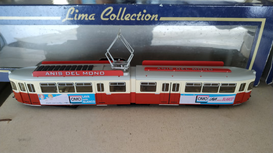

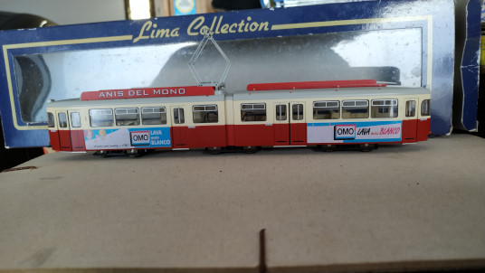

Pues eso. Me gustaría digitalizar el tranvía del asunto, pero para eso hay que desmontarlo y, mis manazas de momento, sólo han conseguido romper los soportes de un panel publicitario.
Este ejemplar lo adquirí en el mercadillo mensual de la Estació de França, bastante antes de la pandemia, pero carecía de instrucciones. Por la red no he sabido encontrar nada.
Antes de dar otra acometida con el riesgo de seguir destrozando, os pido ayuda a ver si algún forero tiene las instrucciones de despiece o si alguién lo ha digitalizado.
Aquí unas imágenes.
Gracias por anticipado.

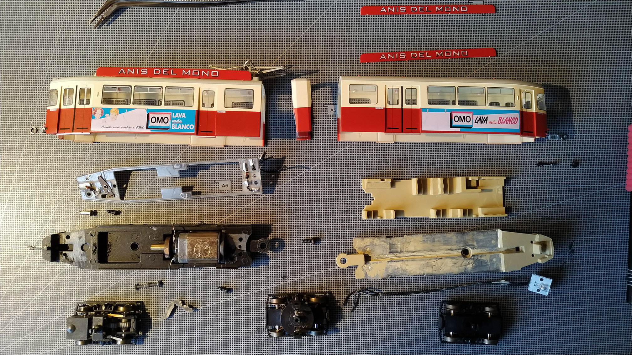

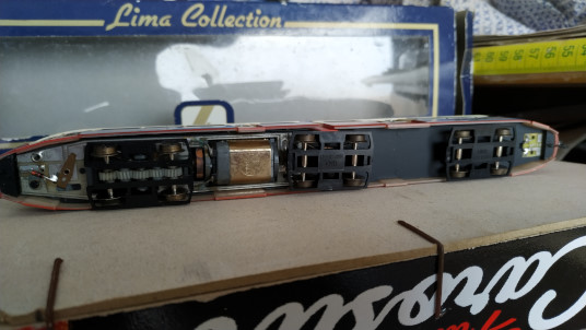

Buenas tardes. Comento resultados:
Finalmente llegué al desguace casi total con una factura pequeña de desperfectos (otro panel publicitario del techo) que considero asumible y reparable.
Lo más dificil fue separar la decoración interior del chasis de la mitad que no lleva la placa del circuito. Con cuter, chutes de isopropílico con jeringuilla y mucha paciencia conseguí separarlos para liberar los cables y acceder a la iluminación de ese extremo. Soldador para liberar algunas conexiones y el alambre de contacto al pantógrafo que era operativo (y que no aparece en la foto).
Aquí está la imagen del resultado:
Mi intención de digitalización es bastante simple: Leds bicolor a los extremos e iluminación interior y .... bueno, sobre la marcha.
Repito mi agradecimiento a Juan Manuel y a Javiermark que por cierto, las barritas laterales junto al motor forman parte de la pcb del circuito.
