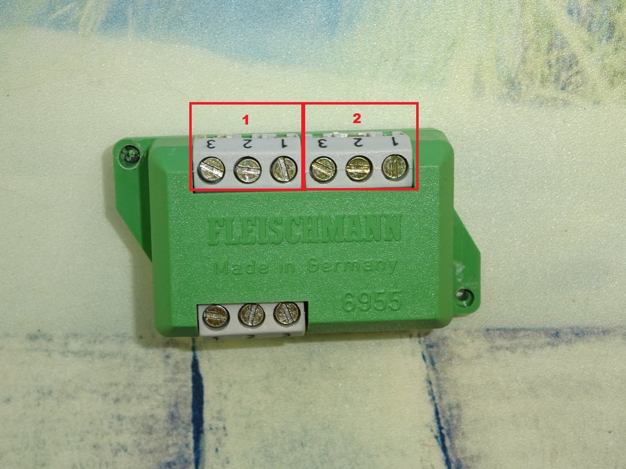

¿El relé Fleischmann es el 6955?

Si ese es

El relé fleischmann 6955 tiene dos salidas aisladas. Si en una de las salidas conectas la señal y en la otra el desvío, no debería de ocurrir lo que se te funden los leds del semáforo.

Te cuento. Como se ve en la foto que colgaste del rele fleischmann, de las dos salidas pues en una tenia el desvio y el semaforo correspondiente en la misma salida, y la otra la utilizaba para dar o quitar
electricidad a un carril para que la locomotora parase o arrancase. Funcionaba bien pero el caso es que cuando manualmente movia el motor del desvio y este tenia corriente me cargaba el semaforo. Mientras lo tenia en automatico normalmente no tenia problemas
.Alguna vez si se quedaba enganchado el motor del desvio tambien se fundia el semaforo asociado
Soluciòn poner otro rele solo para el semaforo mandando la misma señal de detecciòn a los dos reles. ( uno para el desvios y alimentacion de via ), todo por separado y otro solo ( solo semaforos y señales )
No se a fundido ninguno y le he hecho bastantes perrerias.

Normalmente los motores de los desvíos se instalan en paralelo al relé, de manera que la misma orden mueven el desvío y el relé a la vez, así las salidas del relé solo se usan para señales, polarización o cortes de vía y no se mezclan las corrientes.
