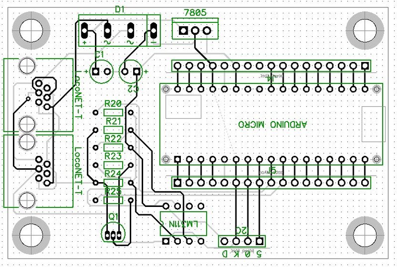

Bueno, yo estaba un poco igual respecto a la placa
Per encontré el programa DIPTRACEque es gratis para sólo dos capas y un número limitado de componentes y sin ser comercial el resultado, fácil de utilizar, con el que puedes ir copiando el diagrama y luego el te hace las rutas de las pistas automáticamente.
Con este programa diseñé el circuito y lo mandé fabricar a PCBWAY y mano santo, excepto por el clavo del transporte y aduana, pero merece la pena.
En cuanto a los componentes, yo los consigo bien en electrónica embajadores, bien en conectrol, bien en diotronics.
La placa se alimenta directamente de la LocoNET-T (no conectar a la LocoNET-B, esta es para boosters) y tienes un conector I2C para conectar periféricos que utilicen ese bus, como por ejemplo pequeñas pantallas OLED y tiene al lado del Arduino Micro dos hileras de conectores para poder sacar los pines que necesites del arduino.
No me deja subir este tipo de archivos, pongo una imagen de la capa superior
