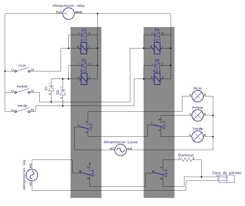

Para lo que quieres, yo montaría dos relés biestables por señal, como estos llamémoslos "rojo" y "verde/ámbar"
Aquí te pongo un esquema.
Como puedes ver, en el esquema hay tres alimentacions, la de vía, la de los aspectos de las señales y la de los relé. Estas dos últimas podrían ser las mismas, en cualquier caso, la de los relés debe ser corriente continua, al haber diodos por medio y la de los aspectos, si estos son de led, debe ser continua (bueno, quizás valga alterna) y hay que poner en cada luz una resistencia limitadora de valor adecuado.
Los diodos D3 a D6 son de protección de los pulsadores, simplemente es buena práctica ponerlos, pero no son imprescindibles, aunque no ponerlos acorta el tiempo de vida de los pulsadores (fogueo en los contactos)
No dices si la alimentación de la vía es analógica o o digital, ni si la vía donde vas aponer la señal es de un sólo sentido o pueden pasar trenes en ambos.
  • analógica de un sólo sentido - en este caso el esquema vale como está
  • analógica de dos sentidos (vía única) - en ese caso, se puede añadir un diodo a la patilla 7 del relé 1 (la que está desconectada) y que vaya a la patilla 2 de la salida a vía, de esta forma (con el diodo correctamente colocado) cuando la señal está en rojo, pero viene un tren en sentido contrario, este pasa sin hacer caso a la señal (dicha patilla 2 debe ir entonces conectada al rail derecho en el sentido hacia la señal)
  • digital - la parte del segundo circuito valdría, pero las locomotoras se pararían en seco, mejor utilizar el frenado ABC que ya incorporan muchos decoders, en ese caso el paso en sentido contrario ya lo gestionaría el decoder y lo que hay que conectar a la patilla 7 del relé 1 es un módulo BMA que se hace muy sencillo con 5 diodos
En este montaje te valdría el módulo de viessmann, pero posiblemente los led que lleva de indicación no funcionarían, habría que verlo en más detalle.

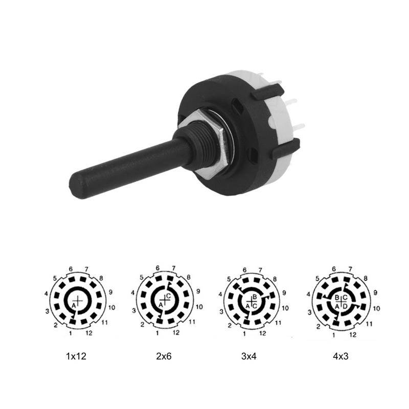

Otra opción más barata y más sencilla es un interruptor rotativo de tres posiciones y dos circuitos (en realidad es de tres posiciones y 4 circuitos, pero solo usamos 2 de los circuitos) .
Con uno de los circuitos encendemos las tres luces del semáforo, y con el otro circuito alimentamos, o no, la sección de vía ante el semáforo.

En este enlace lo tienes disponible por lo que vale uno sólo de los relés que comenté antes
Y además, como tiene 4 circuitos puedes usar uno de los disponibles para poner leds que identifiquen el estado de la señal en el tablero de control y no sólo por la posición del mando (que en este enlace tienes varios disponibles)

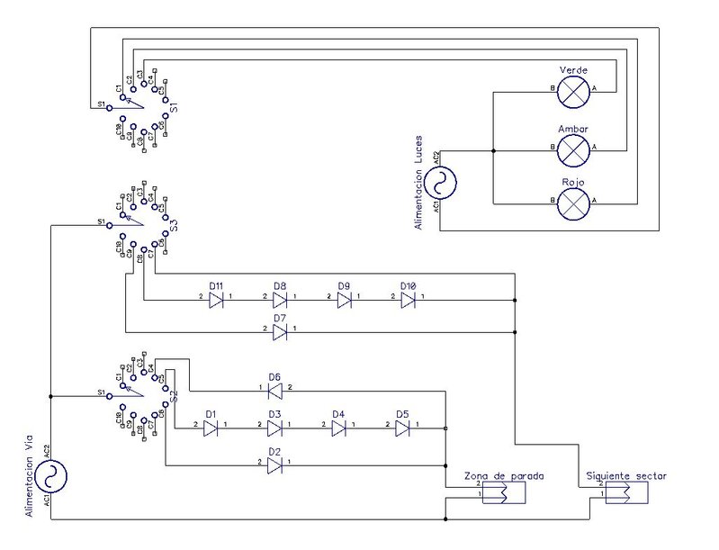

Bueno, pues este es el circuito que me sale para analógico, si veis algún error o algo que no entendáis, lo comentamos.
Albertcampo, aún no nos has dicho si los trenes van a ir en analógico o en digital
Estas son las funcionalidades para vía única con circulación en ambos sentidos en analógico:
  • Posición Roja: Aspecto encendido rojo,
    • Tramo de parada: Corriente cortada por el diodo D6 que hace que los trenes que van hacia la señal se paren, pero lo que fuesen en dirección contraria pudiesen pasar.
    • Sector siguiente: Corriente permitida sin restricciones de tal forma que un tren puede seguir hacia delante o bien venir en sentido contrario y rebasar la señal
  • Posición Ámbar: Aspecto encendido ámbar,
    • Tramo de parada: Corriente rebajada por los diodos D1, D3, D4 y D5, sentido contrario no permitido
    • Sector siguiente: Corriente rebajada por los diodos D8, D9, D10 y D11, sentido contrario no permitido
  • Posición Verde: Aspecto encendido verde,
    • Tramo de parada: Corriente permitida, pero el diodo D2, que impide la circulación en sentido contrario.
    • Sector siguiente: Corriente permitida por el diodo D7, que impide la circulación en sentido contrario.
Notar que el programa de diseño de circuitos del que dispongo no tiene un esquema para un conmutador rotatorio de 4 circuitos, 3 posiciones, así que he puesto tres veces el de 1 circuito 10 posiciones, pero sería el que te puse en el post anterior mío, sólo que el pin común en cada caso me parece que eran los interiores marcados A, B, C y D.
Los diodos pueden ser los 1N4007 que aguantan bien y como siempre, el carril a controlar es el derecho según el sentido de la marcha si estás en analógico.
