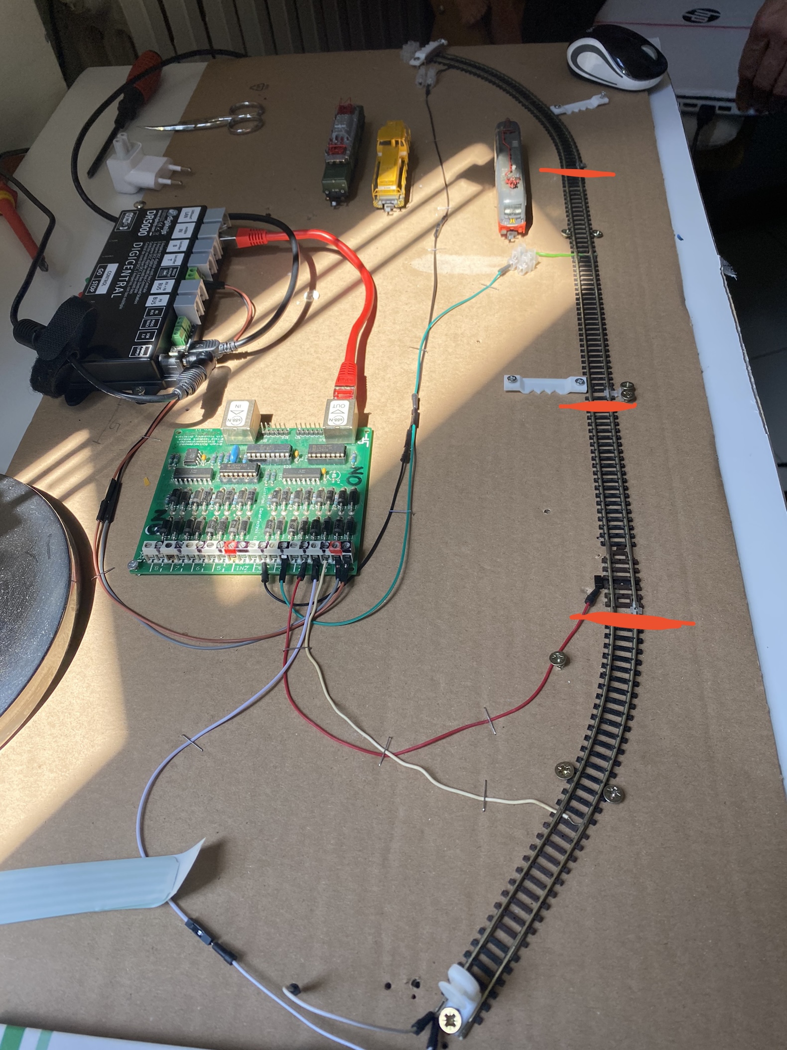

Os facilito imagen donde detallo los 4 retro-contactos que hemos puesto, quedando la vida segmentada en 4.
A partir de ahi, cuando dibujamos el esquema en itrain nos liamos con lo que tenemos que dibujar... 4 retro-contactos? 4 cantones?

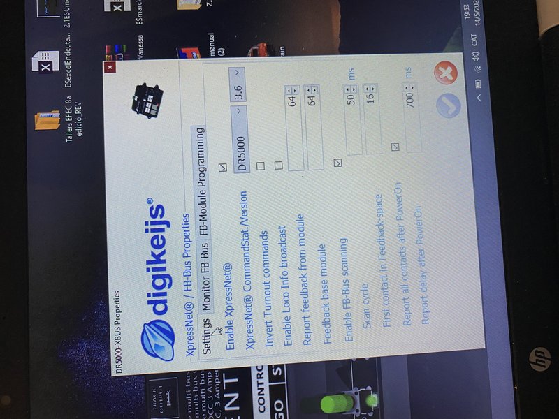

Estamos utilizando la DR5000 y no reconoce el modulo LDT (puedes verlo en la primera foto del post).
Estamos valorando comprar esta misma tarde un modulo adecuado... ¿cual seria?

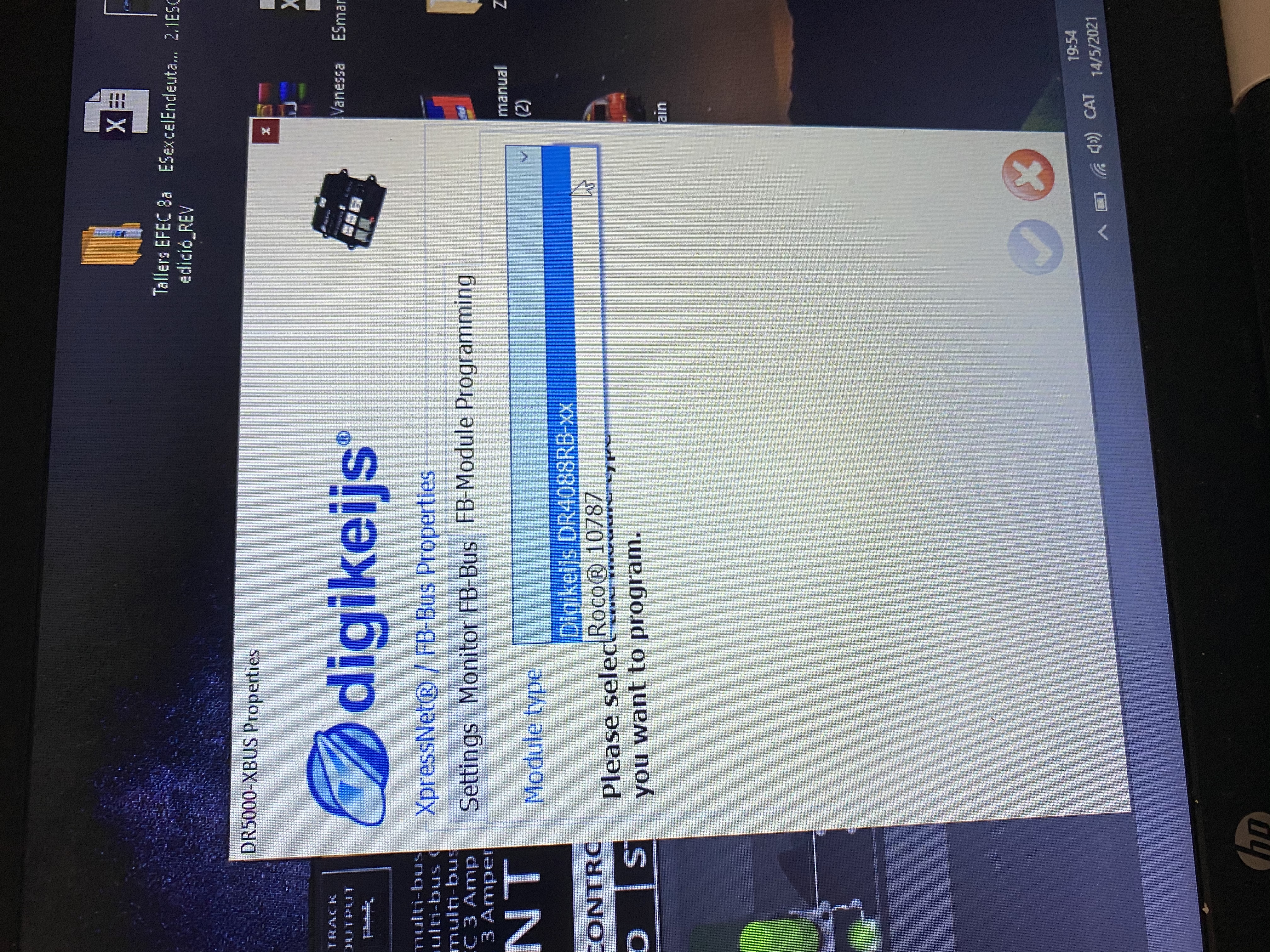

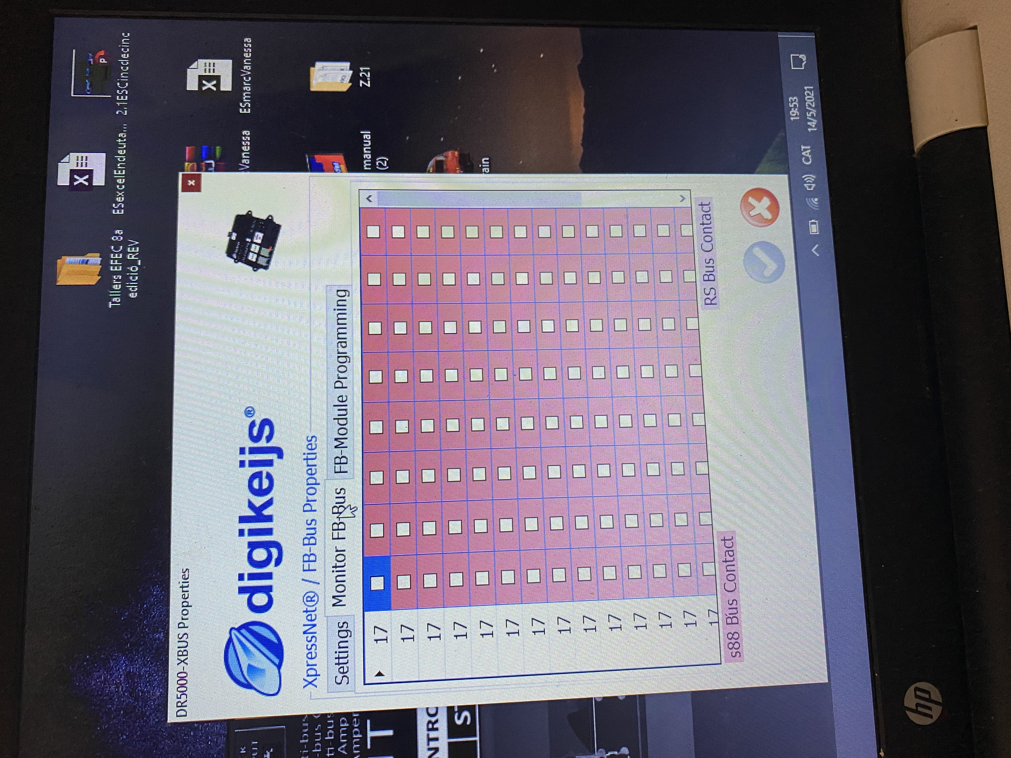

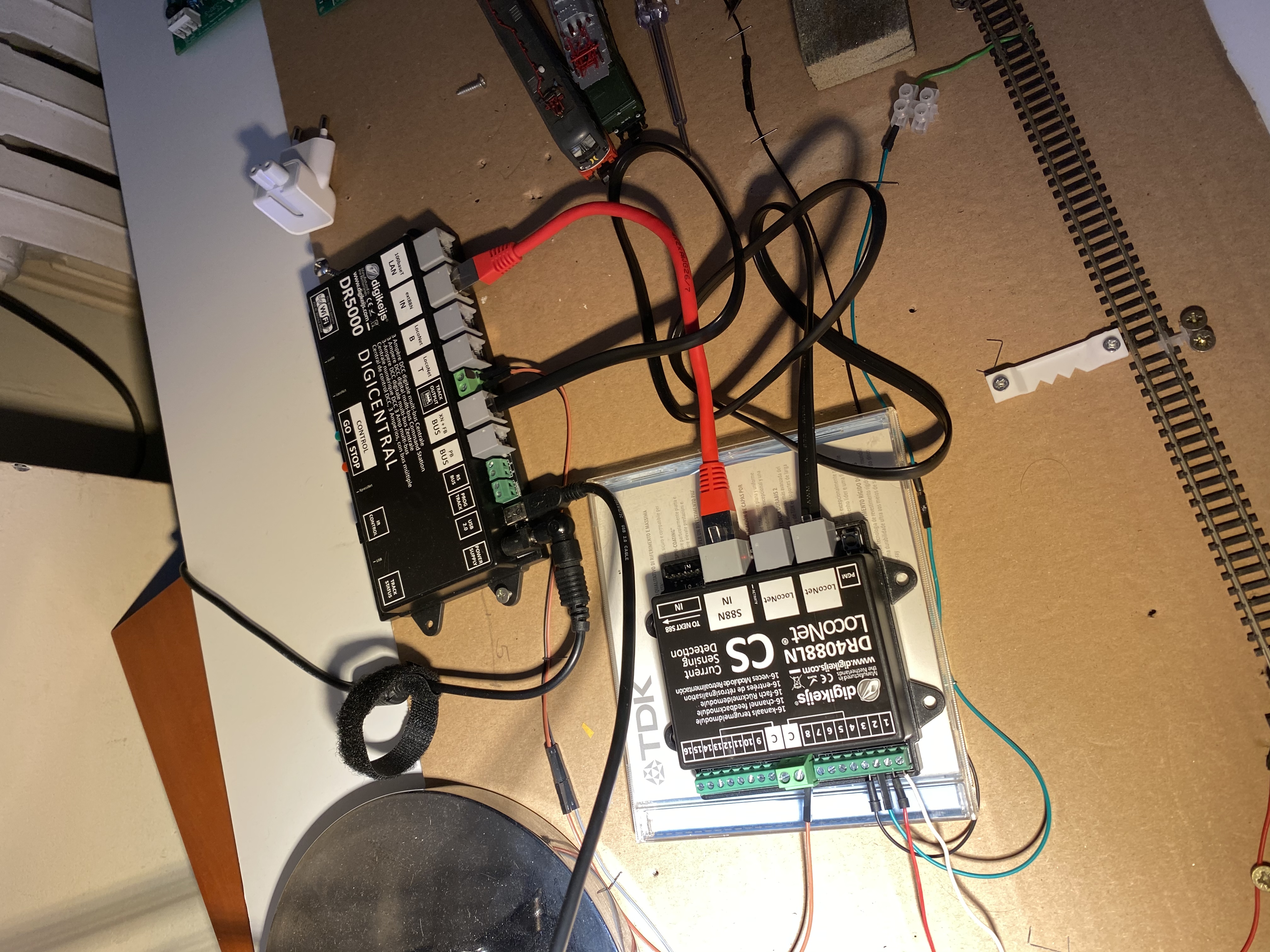

Dos dias haciendo pruevas, mirando videos, manuales y foros donde vemos que la gente se desespera! Nosotros estamos igual!
Os adjuntamos fotos de como lo tenemos montado y configurado dado que ya no sabemos donde atacar porque nos damos por vencidos.
Alguien nos puede guiar o hacer un mini tutorial??
Muchas gracis de antemano

Aqui van mas fotos

Es bastante difícil que os funcione y que itrain reconozca algo teniendo en cuenta que esta todo mal conectado.
El DR4088LN se conecta por loconet NO por S88, el cable rojo que tenéis conectado hay que quitarlo. De hecho la toma s88 del DR4088LN es de ENTRADA ( de hecho esta claramente titulada como input). Esa toma sirve para conectar módulos s88 al DR4088LN.
En segundo lugar también habéis conectado mal el bus loconet, el cable loconet debe ir a la toma "Loconet T" de la central no donde lo habéis conectado.
Todo esto de hecho viene explicado y con unos buenos esquemas en el manual, repasarlo bien que suele ser conveniente antes de hacer cualquier montaje, porque de hecho podrías haber averiado el módulo o la central al conectarlo indebidamente.

Tras revisar coneciones hemos conseguido que los retrocontactos funciones.
Itrain ya nos indica cuando pasa la locomotora.
