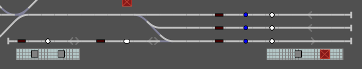

En la imagen veis 4 apartaderos el de abajo derecha es el repostaje de Diesel, el de la izquierda es la entrada al taller de reparación y los otros dos por encima sirven para clasificación y/o descarga de mercancías.
Como veis a los apartaderos se entraría por vía de dos direcciones que si bien está pintada en la imagen para conceptualizar el esquema, no es así en realidad, sino que forma parte de la doble aguja de arriba a la izquierda. Dicho de otra forma, la doble aguja y las agujas siguientes forman lo que en iTrain se denomina un grupo de desvíos.
Me gustaría señalizar lumínicamente de forma sencilla el acceso a los apartaderos y no se muy bien dos cosas:
Cual sería la forma lógica y sencilla de hacerlo, y a que bloques y de que forma he de asignar las señales en iTrain.

Yo en mi maqueta tengo un apartadero y el acceso al puente giratorio. Los tengo en ambos con una señal doble (rojo/blanca en ambos sentidos de marcha.

En iTrain las señales se colocan al final del cantón anterior al que se pretende proteger.
Creo recordar que en la última versión se ha incluido una señal que añada un panel para indicar un número que se controla con "aspectos". Con eso podrías poner una al principio de toda la serie de desvíos que indicase a cuál de los apartaderos hace referencia y debería ser una señal de más de dos aspectos (luces) para incluir las luces blancas de maniobra, por ejemplo o del desvío desviado.
