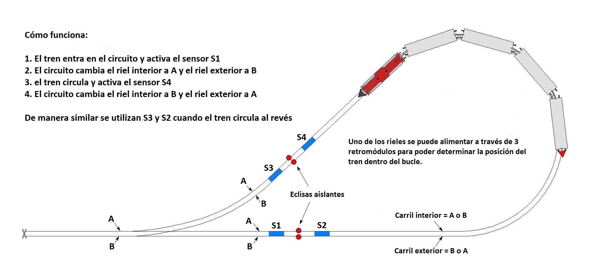

Os pido opinión ...
Estoy pensando en diseñar una placa, con Arduino, para gestionar un bucle de retorno, sin cortocircuito, y que incorpore 3 retromódulos que informen de la ocupación, del tramo aislado, por s88 para, de ese modo, conseguir un módulo autónomo sin tener el gestor por un lado y los retromódulos por otro.
Lo veis interesante o me olvido del tema?
Gracias y saludos
Mensajes: 2273
Registrado: 21 Mar 2014 12:52
Bueno, como interesante siempre lo es el chapucear y hacer montajes.
Si utilizas una detección por consumo, un tren "empujado" por ejemplo una 440 con el coche motor detrás, puede hacer que el primer eje del coche piloto ya haga el corto, luego la distancia entre S1 y el punto de aislamiento debe ser superior al tamaño del tren más largo. Según sigue rodando el tren ahora al salir del bucle vamos a tener el mismo problema, luego la distancia entre S4 y el punto de aislamiento situado entre S3 y S4 de nuevo tiene que ser mayor que el tamaño del tren más largo.
Por simetría, lo mismo para el sentido contrario
Luego a partir de la aguja y a lo largo del bucle deben caberte al menos 5 trenes como el más largo que tengas.
Otra opción es asegurarte que el último (primer) eje de cada composición activa el sensor, cosa perfectamente posible para un sensor de infrarrojos, por ejemplo, uno reed, poniendo imanes o uno de consumo poniendo una resistencia uniendo las dos ruedas de ese eje extremo. Creo haber visto por algún sitio ejes que llevan una resistencia SMD, lo suficientemente pequeña para disparar un detector de consumo, pero lo suficientemente grande para que si tienes muchas en el circuito no causar una sobrecarga, pero no recuerdo dónde lo vi
Y casi que ni necesitarías un arduino, con un relé biestable en el que S1/S2 lo ponen en un estado y S3/S4 lo ponen en el otro y con un conexionado que cambien la polaridad (la típica X) valdría, luego ya el tema de S1, S2, S3 y S4 lo que le quieras poner de detector, pero que pueda activar ese relé y listo.

Muchas gracias Matao por todos tus comentarios y te cuento ....
Los sensores para el cambio de polaridad, a la entrada y salida del bucle, serán Hall con lo que poniendo un imán en el principio y otro en el final de cada composición las distancias que comentas no preocupan y de hecho, así lo tengo ahora.
La novedad es incluir en la misma placa los 3 retromódulos que necesito para controlar en el tramo aislado la detección y parada exacta de la composición y es para eso para lo que incluiría un Arduino Nano para generar la comunicación S88 con el resto de módulos que ya tengo funcionando.

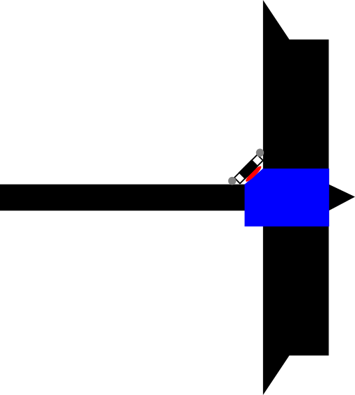

Yo pego resistencias SMD con cianocrilato y luego aseguro el contacto de los pads de la resistencia con una gotita de pintura conductiva puesta con una punta de alfiler.
Mensajes: 849
Registrado: 07 Oct 2008 21:26
¿Que resistencia les pones?

Pues gracias por la info ... lo probaré. ¿Aconsejas alguna pintura concreta?
Mensajes: 436
Registrado: 05 Ene 2017 11:09
Yo empezaré a probar con 5K6

Gracias, probaré. Hasta ahora no he tenido problemas pero con los camellos de Arnold que solo se detectacel voche central se me pasan de las vias de parada. He probado con pintura resistiva y mal. Otra cosa que se me ocurre para pegar las resistencias es usar pegamento conductor en lugar de ciano y pintura.
Mensajes: 7083
El valor de la resistencia debe de estar entre los 10 y 20k.
Yo he probado la pintura resistiva "Widerstandslack" 40410 de Uhlenbrock y con el tiempo va disminuyendo el valor por lo que la descarté.
Para H0 uso las de tamaño 0805 (2.1x1.3mm) y para N del tamaño 0603 (0.85x1.6). Rebajo un poco el borde interno del casquillo aislante de manera que quede un superficie inclinada y allí pego la resistencia con cianocrilato. Luego con pintura conductiva uno los dos pads de la resistencia con la rueda y con el eje. La pintura que uso és un barniz a base de plata que compré hace tiempo y venía dentro de un botecito de cristal (https://www.cetronic.es/sqlcommerce/disenos/plantilla1/seccion/producto/DetalleProducto.jsp?idIdioma=&idTienda=93&codProducto=434188001&cPath=1069&gclid=Cj0KCQjw2NyFBhDoARIsAMtHtZ71E-m0HXZhVxvncIg_bE8AYxzeLA9E8Z3ApV4WZ0MyAk1skL937KoaAliVEALw_wcB), pero actualmente existen rotuladores con pintura conductiva bastante más baratos (https://es.aliexpress.com/item/4000091172768.html?acnt=439-079-4345&aff_platform=aaf&ds_e_device=c&albcp=11505901136&ds_e_product_id=es4000091172768&ds_url_v=2&ds_dest_url=https%3A%2F%2Fs.click.aliexpress.com%2Fdeep_link.htm%3Faff_short_key%3DUneMJZVf&ds_e_product_group_id=743612850874&pvid=689c2891-2982-42b3-901a-960829901cd4&sk=UneMJZVf&scm=1007.23534.124736.0&ds_e_adid=476171223963&terminal_id=1473b24cda704be497bfbf4cb89ed70c&needSmbHouyi=false&albbt=Google_7_shopping&ds_e_product_channel=online&src=google&ds_e_product_country=ES&aff_fcid=8cc70e22c4d54205bcc9f692a708e905-1622659995032-01320-UneMJZVf&gclid=Cj0KCQjw2NyFBhDoARIsAMtHtZ79mPrWoaexzeacUCimL9Z7sPP4tCOiLzbSssRJesr4FZIOFg7GTEgaAvpyEALw_wcB&albag=115252975111&aff_fsk=UneMJZVf&albch=shopping&ds_e_network=u&albagn=888888&ds_e_product_language=es&isSmbAutoCall=false&ds_e_product_merchant_id=109367846&aff_trace_key=8cc70e22c4d54205bcc9f692a708e905-1622659995032-01320-UneMJZVf&rmsg=do_not_replacement&gclsrc=aw.ds)

Hay que procurar que la pintura conductiva no haga de puente entre los pads de la resistencia, que entonces cortocircuitaría la vía!
Mensajes: 7083
Así es como coloco las resistencias SMD:
(Rojo = cianocrilato, Azul = casquillo aislante, Gris = pintura conductiva)

Uffff, en N eso es mucho afinar.
Veremos cuando me llegue la pintura

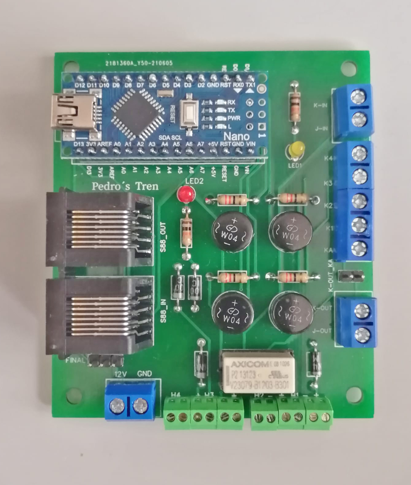

Pues ya terminé el diseño de la placa ....
Como quería, gestiona un bucle de retorno con sensores Hall y es capaz de aportar hasta cuatro sensores de ocupación, en el tramo aislado, con retromódulos comunicados por s88 con el resto que haya instalados en la maqueta, gracias a un Arduino Nano.
Placa Gestor+Retros.jpg (127.89 KiB) Visto 2714 veces
Mensajes: 436
Pues aquí está la placa montada y lista para probar ....
