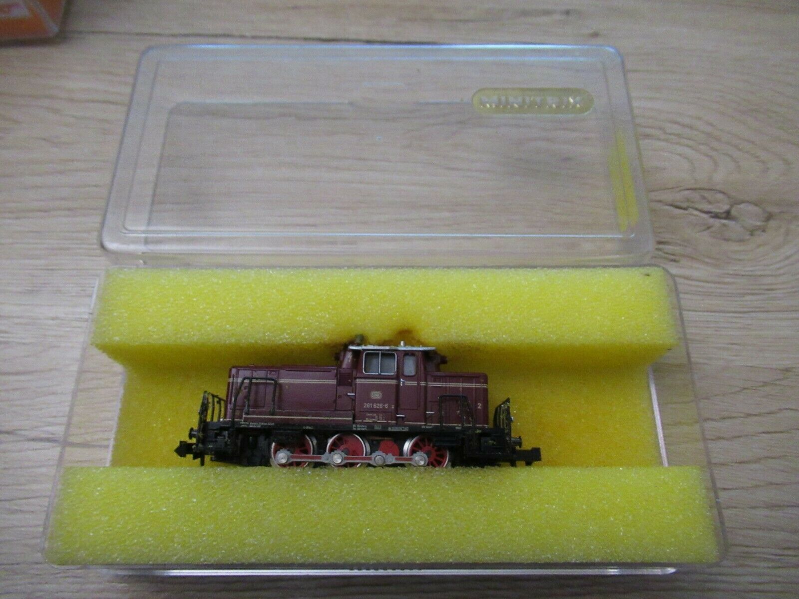

Buenas noches, he adquirido una maquina diesel de maniobras marca MINITRIX escala N 2064 BR 261 626-6, la cual se me para al entrar en los desvios.
Alguien puede decirme cual es la causa y darme una solucion.

Pues así sin verla y sin saber su estado y como son los desvios resulta difícil y un tanto "adivinacion" pero se me ocurre alguna cosa. Esa máquina no es ninguna maravilla en cuanto a toma de corriente y alguna vez se atasca pero en general funciona. Por la referencia es un modelo antiguo y supongo que usado, por lo que lo primero hay que asegurarse de la limpieza de las ruedas, si estascestan limpias comprobar que las tomas de corriente también lo están, que no haya ninguna doblada que haga mal contacto o este rota y, por supuesto, que las vías también estén limpias. Esta locomotora tiene tres ejes con poco desplazamiento, lo que hace que en curvas muy cerradas como las de algunos desvios, pierdan fácilmente el contacto con el raíl y a poca suciedad, falla.

Empezaré por la limpieza de las ruedas y de las vias. Referente a los desvios, al comprarlos todo en un lote de segunda mano, no se la marca, ni si son poraliados o no, dado que es mi primera maqueta sin tener apenas idea de modelismo ferroviario.
Adjunto foto de la maquina referida.

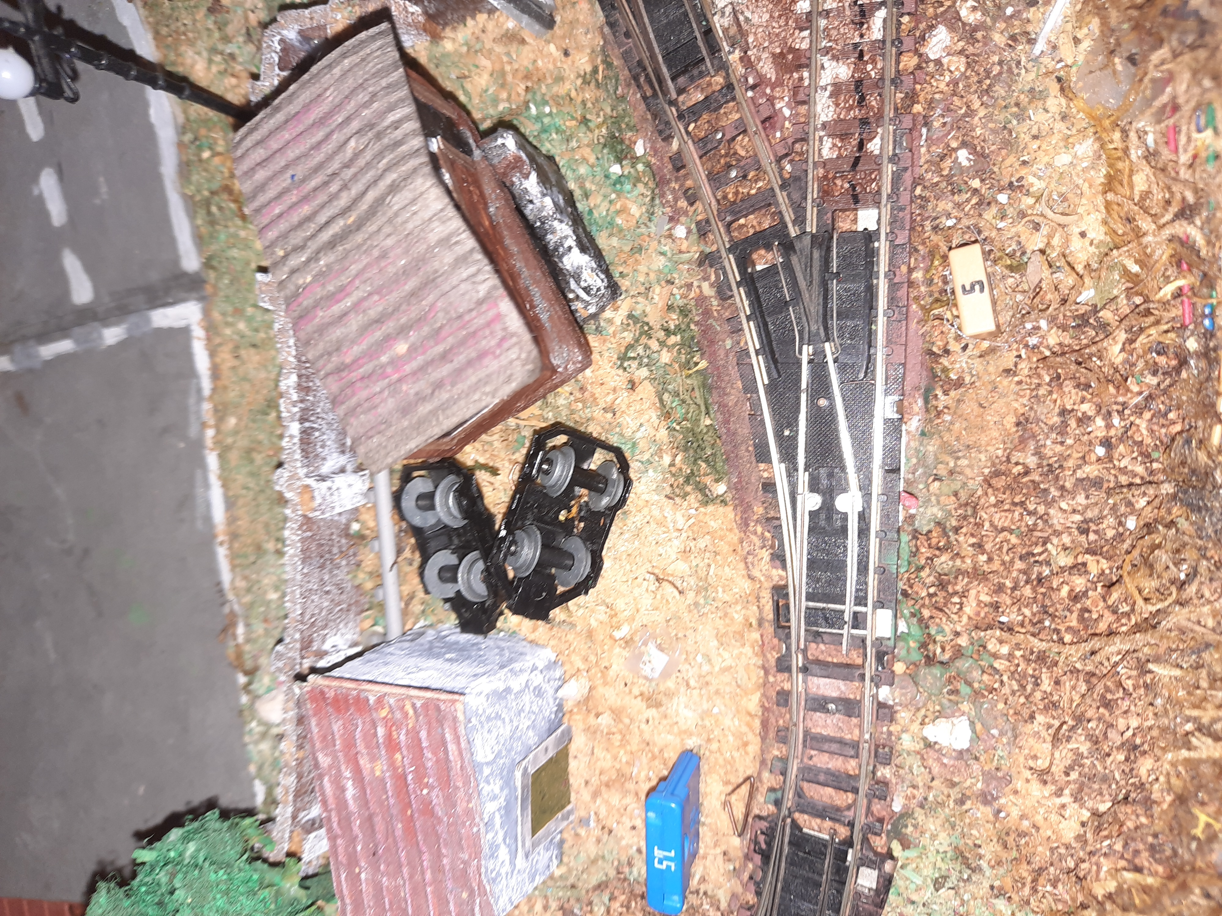

pon una foto de algun desvio... centrada en el corazón del mismo para saber si es de plástico o metalico polarizable...

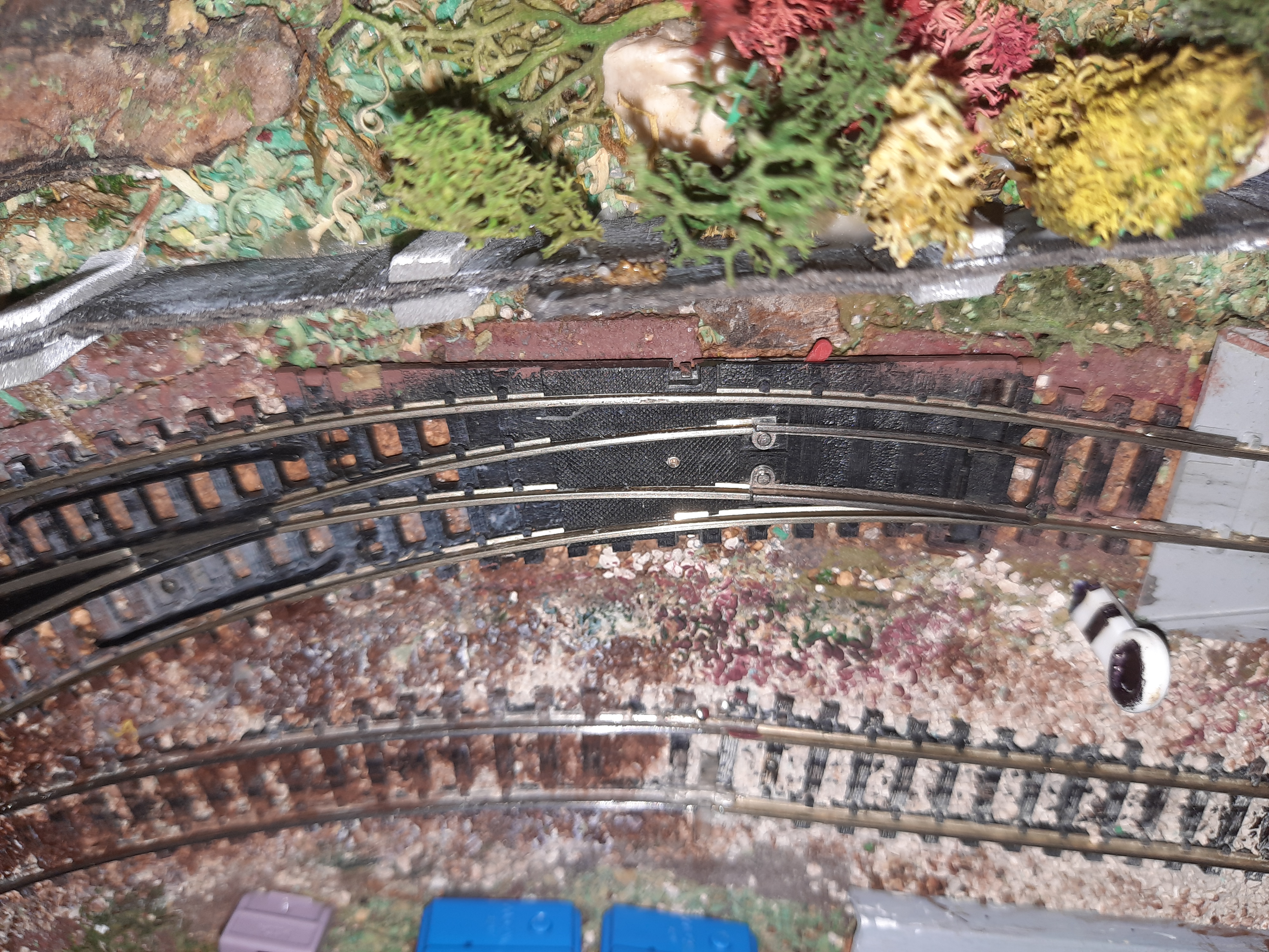

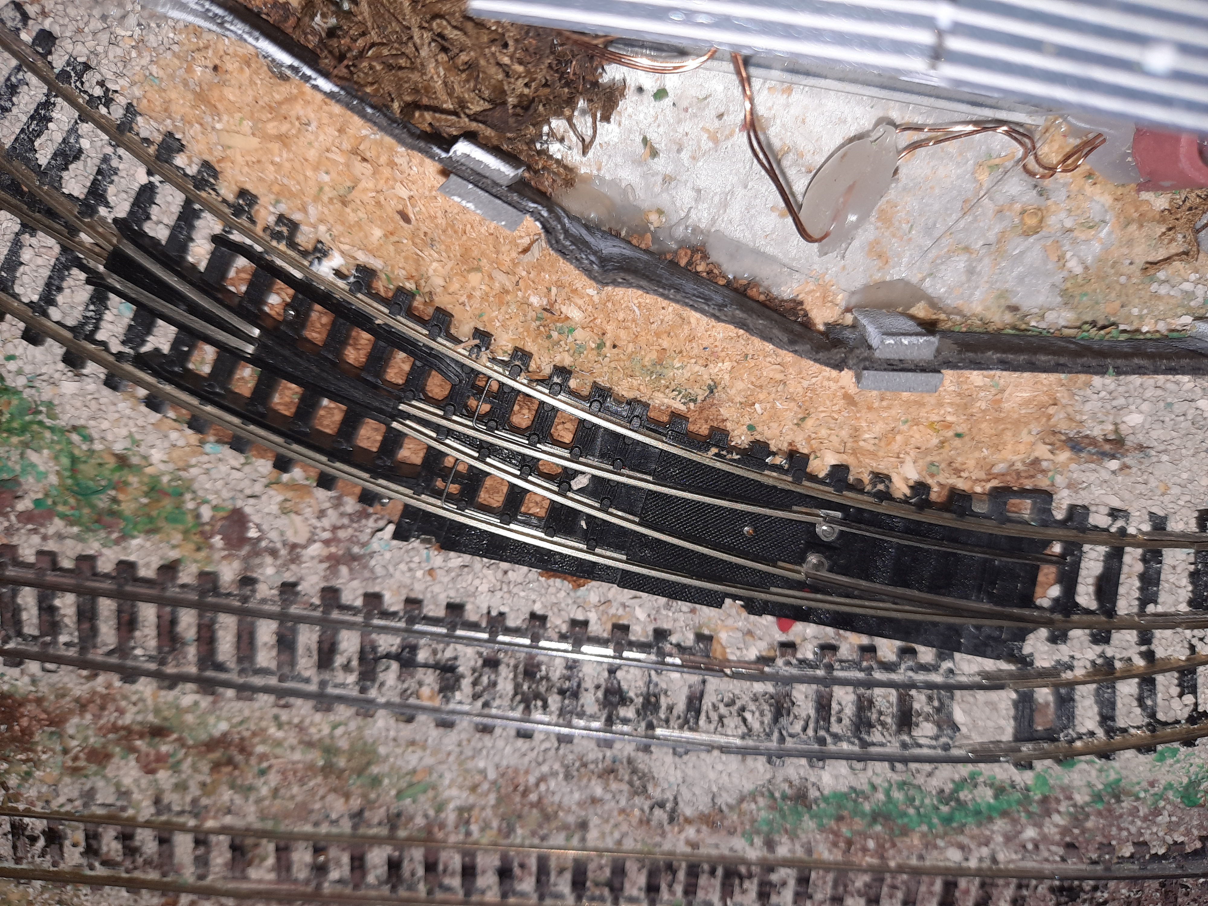

Adjunto fotos de los devios para que veais si de aqui viene el problema.
Mensajes: 7083
Las agujas tienen el corazón de plástico. La locomotora queda parada cuando una de la ruedas esá encima de este corazón de plástico y no recibe corriente.
No tiene una fácil solución!!!
