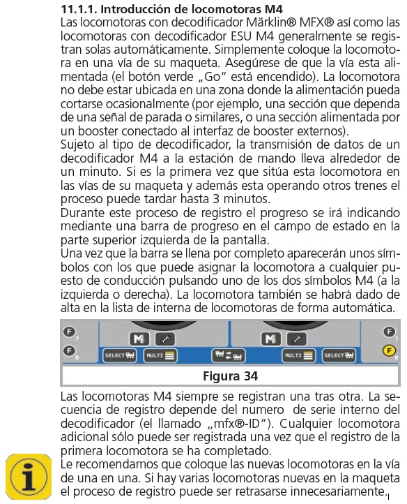

Además de lo que te dice Albert, mira esto del antiguo manual de la ECoS en castellano:
